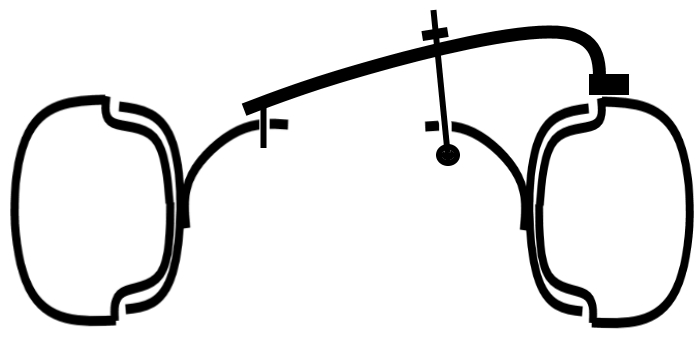

Найдено на просторах интернета . Вот такая приспособа, правда размер r 22.5 .
В принципе сделать уменьшенную копию думаю будет не очень сложно.
Как вам идея ?

я бы что такое сделал,хотя необходимости почти нет.
если уж сильно надо , то можно и простым домкратом разобрать за час
эдич
Не вижу целесообразности этой приспособы. Кругом полно шиномонтажек. Ну а если припрет (но это столько должно не срастись), кусок уголка и кувалда всегда под рукой.

У меня в ,,командировочном ящике" лежит приспособа: из колёсного диска вырезана середина и кусок обода, одно к другому приварено с разворотом на 90гр. Приспособу на пару гаек на ступицу, колесо под неё, совместил радиусы, отпустил домкрат. Он подкатной, опускает резко. Всё легче, чем с кувалдой упражня́ться, ещё и диск излахматишь

Домкратом проще. Пару раз так пипки менял чтоб за шиномонтаж не платить

Ситуации бывают разные и такое может быть . Вот версия с домкратом

две монтажки-одна лопаткой другая изогнутой вилкой.на шинку не езжу.

Ну, с одной стороны колеса, приспособа подойдет. А с другой стороны, уголком и кувалдой?:smile:

Зачем набор, есть домкрат, раньше в детстве, было отверстие в стене, домкрат с классики вставляеш в отверстие под опору колесо крутиш и ооо, чудо сползает резина с диска, остальное дело техники монтажки!

Это не реально, тот комплект, что на видео, они продают за 30 000р. Я бы взял, до 5000р., себе для дачи, только разбортовку, чтобы диски уголками не портить, а собрать, и разобрать монтажками, не проблема. У кого шесть колес, тому поле не страшно, и запаска не нужна, это пусть водители Соболей заморачиваются:biggrin:.  Можно сварить два швеллера, просверлить два отверстия, и притягивать болтами к колесу. Получится дешевый, но, совсем не легкий съемник.

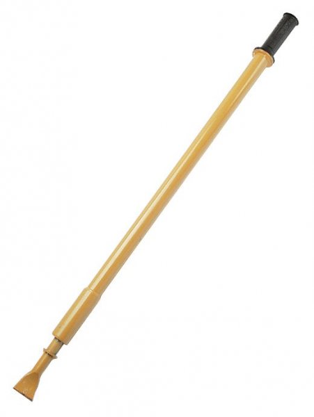

Вот еще вариант интересный ударный инструмент Ken Tool T26B (35926 ), шток в трубе, и места много не занимает.t26b-35926-impact1.thumb.jpg.b7025531c88fe571a40b5de6b27f42e0.jpg
