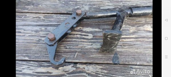

aleks2 1 219 Опубликовано 23 мая, 2023 (изменено) Интересно,поучительно. нужно обдумать.вот что нашел но для грузовых. Изменено 23 мая, 2023 пользователем aleks2 Поделиться сообщением Ссылка на сообщение Поделиться на другие сайты
Татарин 7 737 Опубликовано 23 мая, 2023 27 минут назад, aleks2 сказал: Интересно,поучительно. нужно обдумать.вот что нашел но для грузовых. Не перегружайся лишним железом.С диска малого диаметра такой крюк соскакивать постоянно будет.И очень под вопросом что этот бивень с герметизирующим слоем колеса натворит.Надо камеры на всякий случай ещё возить.Пара клиньев берёзовых,и кувалдочка решают задачу. Поделиться сообщением Ссылка на сообщение Поделиться на другие сайты
Alex030569 7 039 Опубликовано 23 мая, 2023 (изменено) 1 час назад, aleks2 сказал: Интересно,поучительно. нужно обдумать.вот что нашел но для грузовых. А,так ты о том если колесо прикипело? Просто ложу его на землю и наезжаю на него.Ли бо на газельке можно и домкратом воспользоваться. Изменено 23 мая, 2023 пользователем Alex030569 Поделиться сообщением Ссылка на сообщение Поделиться на другие сайты

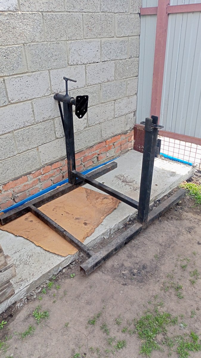

aleks2 1 219 Опубликовано 23 мая, 2023 4 минуты назад, Alex030569 сказал: Для дома надо уже какой то станок,который будет фиксировать колесо Вот этот стенд хочу сделать универсальным.гусь барашку разделывать,пресс,шинку. 1 Поделиться сообщением Ссылка на сообщение Поделиться на другие сайты
Alex030569 7 039 Опубликовано 23 мая, 2023 Только что, aleks2 сказал: Вот этот стенд хочу сделать универсальным.гусь барашку разделывать,пресс,шинку. Такая сетка под забором не мешает обкашивать вокруг забора? То же пора чем то закрыть щель под забором,ищу варианты. 1 Поделиться сообщением Ссылка на сообщение Поделиться на другие сайты

ZAN57 3 550 Опубликовано 23 мая, 2023 4 часа назад, aleks2 сказал: Вот этот стенд хочу сделать универсальным.гусь барашку разделывать,пресс,шинку. Мне кажется жесткости нет на узловые моменты. На стыке нижней перекладины и вертикальных стоек напрашиваются косынки, вварить. Иначе при распоре начнут ноги разъезжаться, не смотря на размер профиля Поделиться сообщением Ссылка на сообщение Поделиться на другие сайты
aleks2 1 219 Опубликовано 23 мая, 2023 13 минут назад, ZAN57 сказал: Мне кажется жесткости нет на узловые моменты. На стыке нижней перекладины и вертикальных стоек напрашиваются косынки, вварить. Иначе при распоре начнут ноги разъезжаться, не смотря на размер профиля Это только основа для идеи, скорей всего придется делать все по новому.как стенд жескости хватает,но для пресса слабовата стенка 2мм.если без пресса сделать съемные оголовки. Поделиться сообщением Ссылка на сообщение Поделиться на другие сайты
ZAN57 3 550 Опубликовано 24 мая, 2023 20 часов назад, aleks2 сказал: Это только основа для идеи, скорей всего придется делать все по новому.как стенд жескости хватает,но для пресса слабовата стенка 2мм.если без пресса сделать съемные оголовки. Ну да. 2мм это не о чём, такую "рогатку можно просто ногами немного разогнуть, уперевшись в стойки... но это про прочность прочность самого металла из сопромата, и момента инерции, момента сопротивления сечения квадратной трубы и термеха, я про большой изгибающий момент по термеху в нижних узлах этой "рогатки". Даже если сделаешь стенку 4 - 6мм, все равно будет разгибать, тк рычаг огромный от пресса до нижнего узла получается. В таком случае надо узловое усиление в виде косынки, чтобы момент вопринимал не прямой угол сечения, сварки, а косынка. Её стороны (катеты) лучше сделать минимум 1/6- 1/5 длины стойки. Я не знаю, какое усилие распора от пресса, ну допустим 500кг, если стойка высотой 80см до нижней перекладины, значит момент будет приблизительно 400кг*м в нижнем узле. Это не мало. Я бы еще по верху косынки скобки приварил, от косынки бо боковых стенок трубы, иначе начнет косынка выгибать наружу стенку трубы, к которой приварена. Поделиться сообщением Ссылка на сообщение Поделиться на другие сайты
