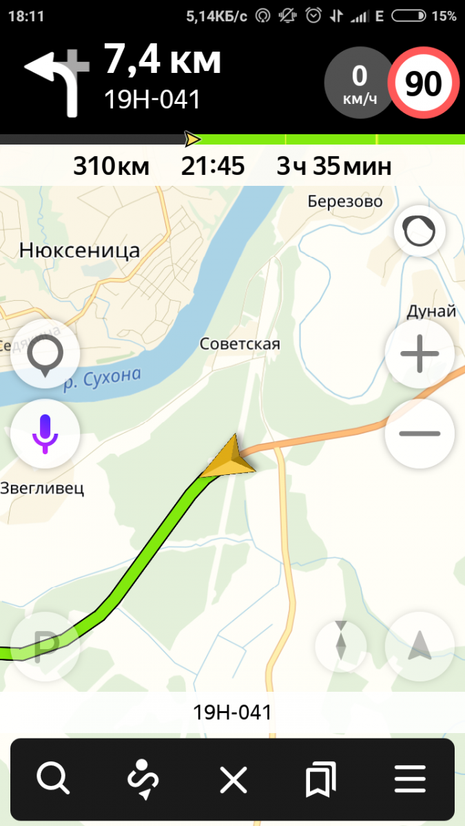

Алексей Ф. 10 161 Опубликовано 31 июля, 2018 Я бы не глушил, а при остановках коротких включал печки на полную...Фигня, судя по картинке до М8 осталось 200 с небольшим км - 3-4 часа езды. На холостых, тарахтит, и в это время его чуть подернет.У меня так было с родным ЭБУ , ещё и на ходу иногда передергивало - глючный софт и прошивка с завода шли в 12 году..Помогла замена ЭБУ , но у тебя вроде не такое ЭБУ , тросик газа есть ? Поделиться сообщением Ссылка на сообщение Поделиться на другие сайты
