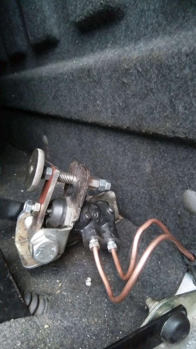

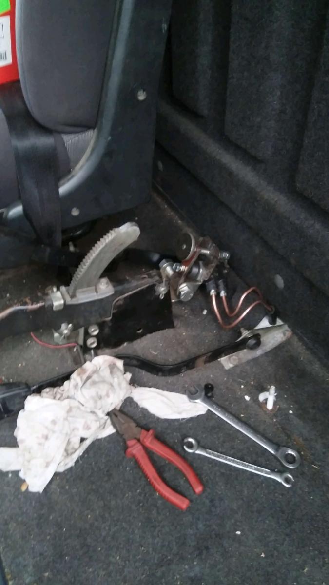

Валерий(69) 1 511 Опубликовано 29 сентября, 2018 Собрал из подручных средств ручной регулятор тормозных усилий, вывел его в кабину в районе ручника. Была цель частично отключать задний контур на пустой или малонагруженной машине и наоборот, открывать задний контур при полной загрузке. Из-за дополнительных рессор штатный контур работать не будет, т.к. рычаг штатного регулятора рассчитан на определенный ход. Предстоит еще настроить момент наиболее эффективного торможения на пустой машине. В общем, по моему мнению лучше уж иметь такой (ручной) регулятор, чем не иметь никакого. 1 Поделиться сообщением Ссылка на сообщение Поделиться на другие сайты
rusgg 4 006 Опубликовано 29 сентября, 2018 А где пружина? Поделиться сообщением Ссылка на сообщение Поделиться на другие сайты
Валерий(69) 1 511 Опубликовано 30 сентября, 2018 А где пружина?Какая? Поделиться сообщением Ссылка на сообщение Поделиться на другие сайты
rusgg 4 006 Опубликовано 30 сентября, 2018 Жесткость которой задает жесткость тормозовТы думаешь что положение поршня задает жесткость? Так то поршень стоит всегда на месте, при торможении выходит на расстояние зависящее от жесткости пружины. Жесткость пружины в штатном варианте меняется от положения моста Поделиться сообщением Ссылка на сообщение Поделиться на другие сайты
Валерий(69) 1 511 Опубликовано 30 сентября, 2018 (изменено) Жесткость которой задает жесткость тормозовТы думаешь что положение поршня задает жесткость?Так то поршень стоит всегда на месте, при торможении выходит на расстояние зависящее от жесткости пружины. Жесткость пружины в штатном варианте меняется от положения мостаВ данном случае она упразднена. Шток выходит только на заданное расстояние. Изменено 30 сентября, 2018 пользователем Валерий(69) Поделиться сообщением Ссылка на сообщение Поделиться на другие сайты
rusgg 4 006 Опубликовано 30 сентября, 2018 Без нее работать клапан не будет,ну и давление поршня на твой болт будет до 200 кг ЗаВернул болт тормоза есть, отвернул нету, так только будет Поделиться сообщением Ссылка на сообщение Поделиться на другие сайты
rusgg 4 006 Опубликовано 30 сентября, 2018 Ну проверь на прочность свою конструкцию, вдруг поршень вылетит при сильном торможении Поделиться сообщением Ссылка на сообщение Поделиться на другие сайты
Валерий(69) 1 511 Опубликовано 30 сентября, 2018 Без нее работать клапан не будет,ну и давление поршня на твой болт будет до 200 кгЗаВернул болт тормоза есть, отвернул нету, так только будетТакая система стоит не только у меня. Некоторые ставят ее на УАЗы. На счет прочности посмотрим. Поделиться сообщением Ссылка на сообщение Поделиться на другие сайты
rusgg 4 006 Опубликовано 30 сентября, 2018 Может я не правильно понимаю, но это простой клапан, и чтобы отключить тормоза нужно чтобы поршень вылез Поделиться сообщением Ссылка на сообщение Поделиться на другие сайты
Валерий(69) 1 511 Опубликовано 30 сентября, 2018 Может я не правильно понимаю, но это простой клапан, и чтобы отключить тормоза нужно чтобы поршень вылезЕсли не тормозить, то он находится в разгруженном состоянии. При торможении жидкость перепускается из одной камеры в другую и поршень/шток начинает закрывать перепускное отверстие выходя наружу, величина его хода будет зависеть от подпора в который он упирается, если заблокировать его ход, то перепускное отверстие останется полностью открытым и задний контур тормозов будет задействован на 100%. Поделиться сообщением Ссылка на сообщение Поделиться на другие сайты
rusgg 4 006 Опубликовано 30 сентября, 2018 Ну а если открыть? От крутить Поделиться сообщением Ссылка на сообщение Поделиться на другие сайты
rusgg 4 006 Опубликовано 30 сентября, 2018 Отверстие закроется и тормоза будут работать на 0 % Поделиться сообщением Ссылка на сообщение Поделиться на другие сайты
Валерий(69) 1 511 Опубликовано 30 сентября, 2018 Ну а если открыть?От крутитьЕсли уменьшить подпор, то увеличится ход штока и подача жидкости в задний контур будет перекрываться снижая эффективность задних тормозов. Поделиться сообщением Ссылка на сообщение Поделиться на другие сайты
rusgg 4 006 Опубликовано 30 сентября, 2018 В смысле ход штока, у тебя нет пружины, шток стоит на месте выбранном болтом Поделиться сообщением Ссылка на сообщение Поделиться на другие сайты
Валерий(69) 1 511 Опубликовано 30 сентября, 2018 В смысле ход штока, у тебя нет пружины, шток стоит на месте выбранном болтомПружина тут ни причем. Ход штока максимальный не более 3мм, в если не нажать на тормоз шток стоит в крайнем положении (утоплен), при нажатии он вылазит наружу, болт(подпор) ограничивает его ход. Если вообще убрать подпор, то распределитель максимально снизит эффективность задних тормозов. Поделиться сообщением Ссылка на сообщение Поделиться на другие сайты
rusgg 4 006 Опубликовано 30 сентября, 2018 В положение утоплен его ставит пружина, а не какая-то непонятная сила Поделиться сообщением Ссылка на сообщение Поделиться на другие сайты

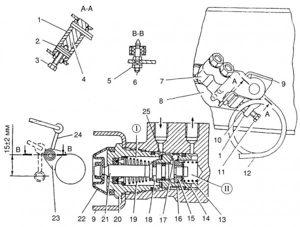

Валерий(69) 1 511 Опубликовано 30 сентября, 2018 (изменено) В положение утоплен его ставит пружина, а не какая-то непонятная силаС = 28—32 мм (для автобусов), 13—17 мм (для автофургонов); 1 — нажимной рычаг; 2 — штифт; 3 — фиксирующий болт; 4 — ось нажимного рычага; 5 — гайка; 6 — ось; 7 — корпус; 8 и 9 — кронштейны регулятора; 10 — контргайка; 11 — регулировочный болт; 12 — нагрузочная пружина; 13 — пружина; 14 — гильза поршня; 15 — управляющий конус; 16 — прижимная пружина; 17 — шарик; 18 — упорная скоба; 19 — возвратная пружина; 20 — втулка; 21 — поршень; 22 — защитный чехол; 23 — кронштейн моста; 24 — стойка; 25 — пружинная шайба Регулятор давления тормоза Газель ГАЗ-2705 крепится к левому лонжерону рамы через кронштейн 8, а с помощью нагрузочной пружины 12 и стойки 24 связан с задним мостом. Нагрузочная пружина верхним коротким концом через нажимной рычаг 1 действует на наружный конец поршня 21, а длинным концом через стойку 24 соединена с кронштейном 23, приваренным к заднему мосту автомобиля. Регулятор давления тормоза Газель ГАЗ-2705 состоит из корпуса 7, в который установлена гильза 14 и ввернута втулка 20. Ступенчатый поршень 21 перемешается во втулке и гильзе, при этом в полости I, постоянно связанной с главным цилиндром, находится часть поршня малого диаметра, а в полости II, постоянно связанной с колесными цилиндрами задних тормозных механизмов, — большего диаметра. На поршне закреплен управляющий конус 15, который воздействует на шарик 17, находящийся в отверстии гильзы 14. Шарик удерживается в отверстии пластинчатой пружиной 16. Нагрузочная пружина 12, усилие которой прямо пропорционально загрузке автомобиля, определяет начало включения регулятора, а разность диаметров поршней — корректировку давления жидкости, поступающей к задним тормозным механизмам. До вступления в действие регулятора давления тормоза Газель ГАЗ-2705, давление жидкости в полостях I и II одинаково, так как под действием пружины 19 и нагрузочной пружины 12 поршень 21 через упорную скобу 18 прижат к гильзе 14, а шарик 17 поднят от седла управляющим конусом 15, что и обеспечивает свободное прохождение жидкости из полости I в полость II. При торможении вначале давление жидкости в полостях I и II будет одинаково до тех пор, пока сила, полученная от давления на большую часть поршня 21 (полость II), не будет больше суммы сил, полученных от действия пружин 12 и 19 и от давления жидкости на площадь, образованную между большим и малым диаметрами поршня (полость I). В этом случае поршень переместится влево (по рисунку), управляющий конус 15 отойдет от шарика 17, который переместится в седло гильзы 14, чем разобщит полость I с полостью II.С этого момента давление жидкости в полости II, поступающей к задним тормозным механизмам Газель ГАЗ-2705, будет расти медленнее и при этом будет меньше, чем в полости I. При снятии усилия с тормозной педали давление в полости I падает, поршень 21 возвратится в исходное положение (на рисунке вправо), а управляющий конус, подняв шарик, откроет доступ жидкости из полости II в полость I. Гильза 14 поршня под действием давления в полости II передвинется влево (по рисунку), и шарик 17 отойдет от седла под действием управляющего конуса 15, открыв доступ жидкости из полости II в полость I. После падения давления жидкости гильза поршня 14 и поршень 21 под действием возвратной пружинной шайбы 25 и пружины 19 вернутся в исходное положение. Изменено 30 сентября, 2018 пользователем Валерий(69) Поделиться сообщением Ссылка на сообщение Поделиться на другие сайты
rusgg 4 006 Опубликовано 30 сентября, 2018 Это не то. Да ладно забей. При открученом болте тормозов не будет вообще, плавной регулировки не будет . Да вообще забудь, сложно это Поделиться сообщением Ссылка на сообщение Поделиться на другие сайты
Валерий(69) 1 511 Опубликовано 30 сентября, 2018 Это не то.Да ладно забей.При открученом болте тормозов не будет вообще, плавной регулировки не будет .Да вообще забудь, сложно этоЯ все-таки попробую, т.к. скоро гололед, а без него вообще труба. Поделиться сообщением Ссылка на сообщение Поделиться на другие сайты
