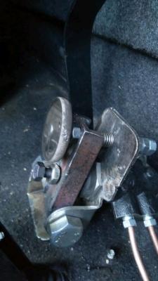

Валерий(69) 1 511 Опубликовано 30 сентября, 2018 В общем первый тест выявил пару небольших проблем. Рычаг оказался жидковат это видно на фото, придется менять. Второе, обнаружилось отсутствие полного торможения на переднем контуре, отсюда наверное и были все проблемы. Поделиться сообщением Ссылка на сообщение Поделиться на другие сайты

Татарин 7 786 Опубликовано 30 сентября, 2018 Ну а что-же это как не "колдун"? Это всё то-же регулятор тормозных усилий,только с ручным управлением.И ту планку которую выгнуло,нужно с отбортовками для жёсткости сделать. Поделиться сообщением Ссылка на сообщение Поделиться на другие сайты
Валерий(69) 1 511 Опубликовано 30 сентября, 2018 Ну а что-же это как не "колдун"? Это всё то-же регулятор тормозных усилий,только с ручным управлением.И ту планку которую выгнуло,нужно с отбортовками для жёсткости сделать.Да. Выпрямлю и наварю пластины по бокам.Когда отключал задний контур тормозов вообще никаких нет, есть подозрение на то что неправильно подсоединил контуры к ГТЦ. Контуры перебросил, завтра проверю. Поделиться сообщением Ссылка на сообщение Поделиться на другие сайты

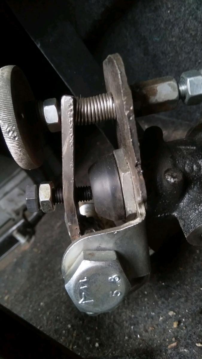

Валерий(69) 1 511 Опубликовано 1 октября, 2018 (изменено) Рычаг переделал наварив пару пластин (см. фото).Проблема была в ГТЦ, оказалось у БОШа передний контур подключается ближе к ВУТ, у меня было подключено наоборот как на отечественном ГТЦ. Поэтому задние тормоза были "огонь", а передние только притормаживали.Все заработало как и было задумано, при полностью вывернутом кране отрегулировано упорным винтом максимально эффективное торможение на пустой машине, а при заворачивании крана вплоть до упора можно открывать задний контур. Лично мне понравилось как этот регулятор работает, теперь главное про него не забыть при погрузке или разгрузке.А так же никаких изменений нет - все детали предусмотренные изготовителем присутствуют. Изменено 1 октября, 2018 пользователем Валерий(69) 1 Поделиться сообщением Ссылка на сообщение Поделиться на другие сайты

Валерий(69) 1 511 Опубликовано 1 октября, 2018 не закиснет если грамотно сделать .пока снял .На практике выяснилось, что регулятор очень чувствителен к ограничению хода штока, даже 0,5 мм дает другой результат. Поэтому выставить только можно нулевое положение типа "пустой" или если с тонной и более то завернуть до упора, тем самым задействовать задний контур по полной. Все что между крайними положениями можно пробовать при различных загрузках и погодных условий. Поделиться сообщением Ссылка на сообщение Поделиться на другие сайты
