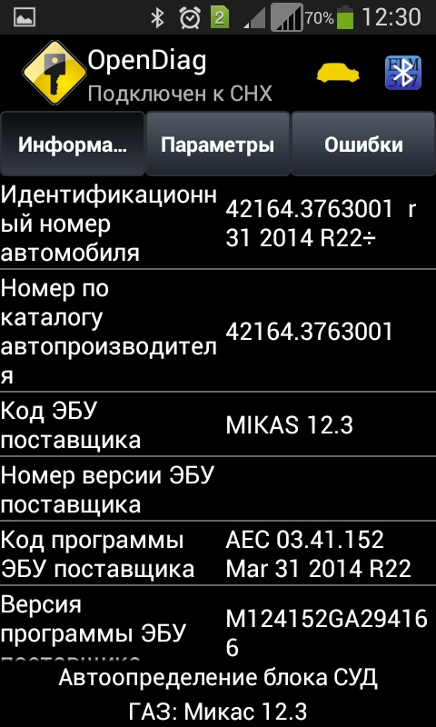

Подскажите, чем можно провести диагностику МИКАС 12.3 прошивка М124152GJ294165 42164.3763001-14 двигатель УМЗ-42164? Мультитроник 580 по протоколу МИКАС 10.4 подцепляется и выдает сейчас только одну ошибку пропуск зажигания 1 цилиндра. Меня что беспокоит: ДВС заводится только если подгазовывать, на холостых колбасит его и глохнет. ошибка изредка появится р0301 пропуск зажигания 1 цилиндра. Зажигание выключишь ошибка сама стирается, хотя ошибки должны вроде сохранятся. У кого нибудь есть фото (с реальной машины) где стоит датчик положения распредвала (в инете искал фото есть где стоит, но у меня вместо него отверстие-пустое и ни одного хвоста для подключения)

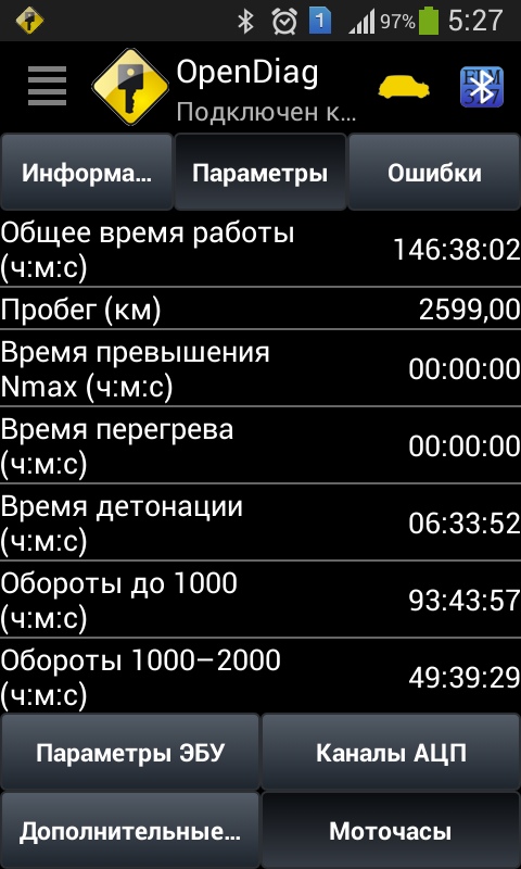

ADM227
Мультик как бортовой компьютер работает нормально. Да ошибки показывает, достоверность ошибок проверить пока не могу. он мне показал первую ошибку ДПКВ, я датчик ДПКВ проверил как по книжке сопротивление 650 Ом очистил от грязи протер поставил. ошибка больше не появляется, зато вторая появилас пропуск зажигания 1 цилиндра. предполагаю, что скорее всего что-то с системой зажигания. У нас в деревне только одна такая машина с таким ДВС и МИКАС (блин у меня). сравнить попросить рабочии модули неукого-негде. Простые (китайский елм327) не понимают этот микас 12.3, а профессиональный брать надо найти подешевле (кроме меня он никому ненужен будет) и убедится что он будет диагностировать. Вот такая петрушка.
Простые (китайский елм327) это какие по вашему.? у меня есть елм327 . видит параметры МИКАС 12.3. обнуляет в ЭБУ км и моточасы.

добрый вечер. елм327 я покупал в китае.OpenDiag Программа бесплатная, но есть блоки, с платным контентом (параметры, ошибки, исполнительные механизмы). В списке поддерживаемых, они подчеркнуты
