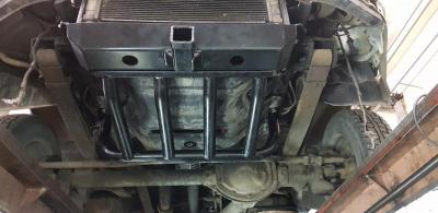

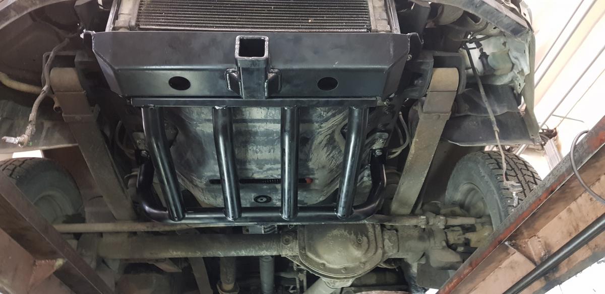

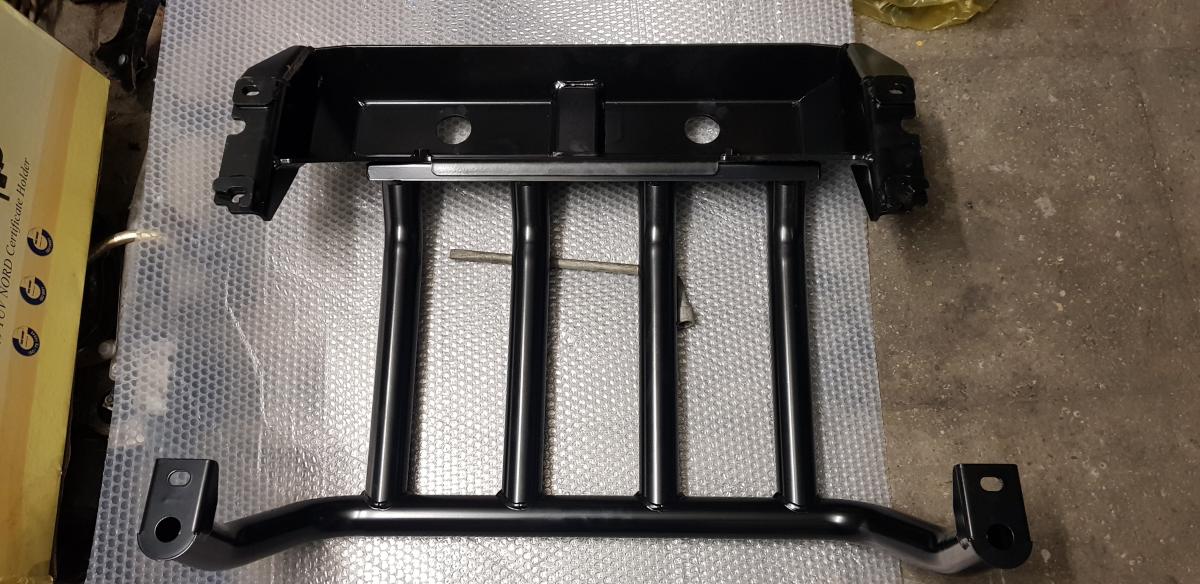

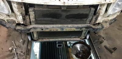

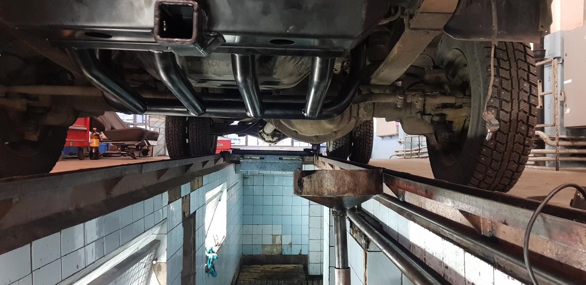

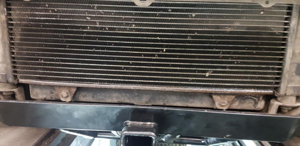

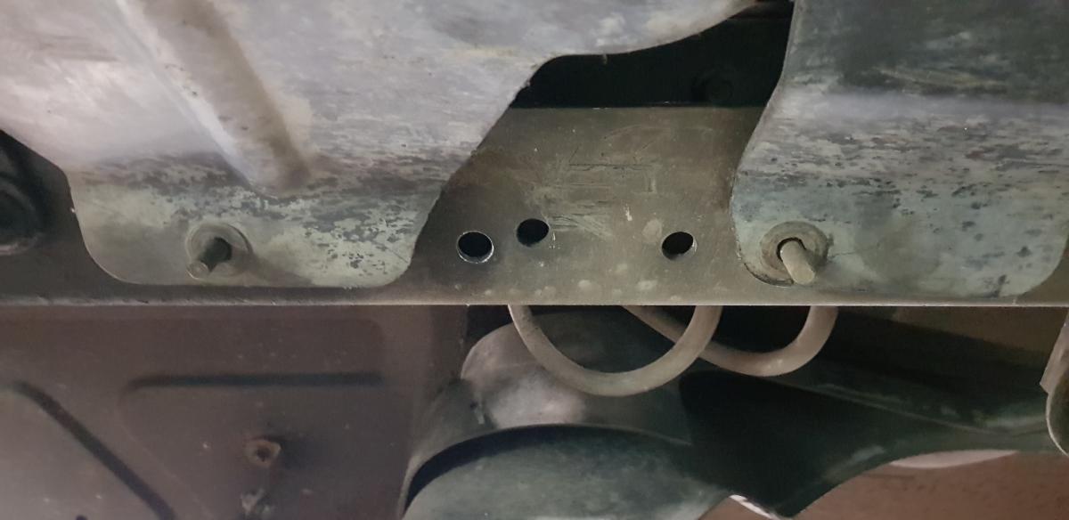

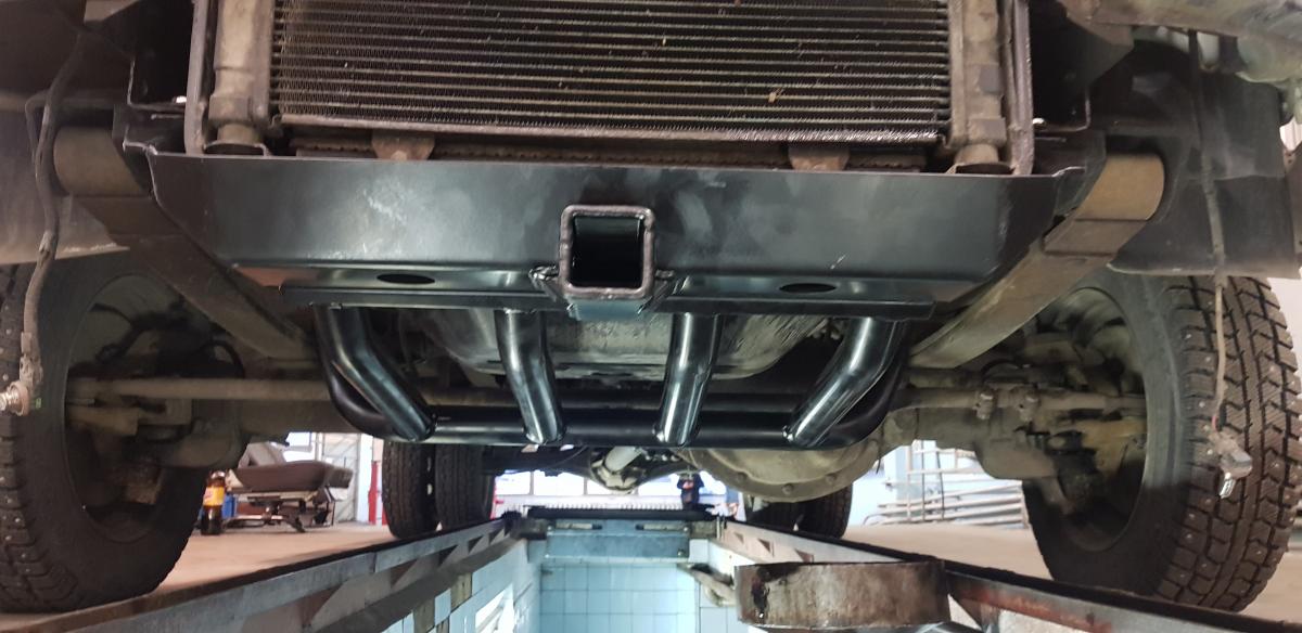

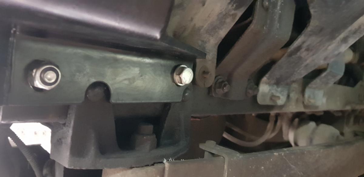

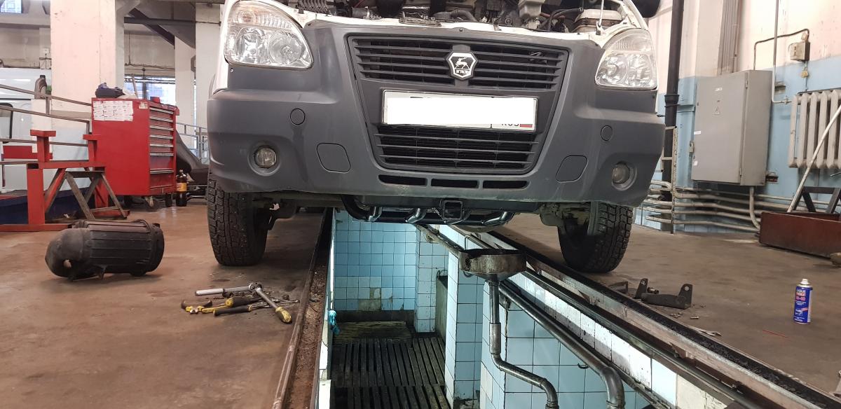

nikon 11 Опубликовано 5 декабря, 2018 (изменено) Приветствую всех обладателей 4*4, купив себе газель в этом году и покатавшись по разным дорогам пришел к выводу , что защита радиатора обязательно нужна, тем более с движками cammins. Радиатор предательски расположен ниже переднего бампера и при любом не сильном столкновении вентилятор разнесет радиатор, а цена его с кулером не менее 10-12т.р., так же можно загнуть рулевую тягу... Долго я штудировал разные варианты-самоделки на просторах интернета и попалась мне защита с американским квадратом и защитой под рулевую тягу. Но все это производитель в описании сделал для соболя 4*4. Про газель тишина, но так получилось , что при покупке меня об этом не предупредили, и все это всплыло после доставки курьером. Заехав на яму и прикинув весь комплект, оказалось, что все прекрасно подходит на газель 4*4, только не хватало 2х отверстий, которые были легко просверлены. Весь комплект установлени без проблем, даже радиатор не пришлось поднимать. Изменено 5 декабря, 2018 пользователем nikon 4 Поделиться сообщением Ссылка на сообщение Поделиться на другие сайты

nikon 11 Опубликовано 5 декабря, 2018 nikon, скажи, пожалуйста, а вот, если я её снять хочу, много там доп операций? (Бампер снимать, например)Про цены конские всегда нравится: ну сделай сам, вон и образец есть, можно даже улучшайзить... :)открутить всего лишь 8 болтов, бемпер можно не снимать, я снимал для переделки патрубка турбины на кулер, упирался с завода в кондиционер. если делать самому , то неделя уйдет. цена на сегодня вполне адекватная, учитывая что я неделю назад крестовины шрусов покупал уже по 800р. Поделиться сообщением Ссылка на сообщение Поделиться на другие сайты

ZAN57 3 533 Опубликовано 6 декабря, 2018 Ну тут больше защита ДВС, с началом перед радиатором, чем просто защита радиатора. Чистая защита радиатора у меня в теме улучшайзинг. Подсмотрел и видоизменил. А защиту под ДВС поставлю с кроссовера, валяется. Такая решетка точно не защитит поддон от коряг, арматуры, камней снизу. Нужна всё таки листовая защита. Поделиться сообщением Ссылка на сообщение Поделиться на другие сайты
Игорь85 757 Опубликовано 6 декабря, 2018 Ну тут больше защита ДВС, с началом перед радиатором, чем просто защита радиатора. Чистая защита радиатора у меня в теме улучшайзинг. Подсмотрел и видоизменил. А защиту под ДВС поставлю с кроссовера, валяется. Такая решетка точно не защитит поддон от коряг, арматуры, камней снизу. Нужна всё таки листовая защита.решетка предназначена не для зашиты поддона двс. а для защиты рулевой тяги. Поделиться сообщением Ссылка на сообщение Поделиться на другие сайты
ZAN57 3 533 Опубликовано 6 декабря, 2018 (изменено) Ну и что она защитит? Любая арматурина, коряга, палка, сук, легко пролезут чз такую редкую решетку и зацепятся за тягу. Да и вообще, утверждение спорное, тк решетка заканчивается как раз до тяги. А ДВС не надо защищать? Думаю как раз идея была в прикрытии низа радиатора (что очень разумно) и далее под поддон. Изменено 6 декабря, 2018 пользователем ZAN57 Поделиться сообщением Ссылка на сообщение Поделиться на другие сайты
nikon 11 Опубликовано 6 декабря, 2018 Ну и что она защитит? Любая арматурина, коряга, палка, сук, легко пролезут чз такую редкую решетку и зацепятся за тягу. Да и вообще, утверждение спорное, тк решетка заканчивается как раз до тяги. А ДВС не надо защищать? Думаю как раз идея была в прикрытии низа радиатора (что очень разумно) и далее под поддон.защитит как раз тягу рулевую в глубокой колее и радиатор. тяга находится выше решетки, значит будет грести впереди, или проще обратно выехать, если чувствуешь, что начинаешь садится . с другой стороны, вам ничего не мещает над решеткой закрепить лист железа. 1 Поделиться сообщением Ссылка на сообщение Поделиться на другие сайты

Маркич 708 Опубликовано 6 декабря, 2018 Нужна всё таки листовая защита.Маловато ты говна месил (без обид). На лыже машина вывешивается так, что ни раскачать, ни подкопать. А если задом вырываться придётся - эта лыжа, как плуг работать будет и всю ,,пахоту" к мотору. С трёх метров с полкуба соберёшь. 2 Поделиться сообщением Ссылка на сообщение Поделиться на другие сайты
cazemir 764 Опубликовано 6 декабря, 2018 Ну и что она защитит? Любая арматурина, коряга, палка, сук, легко пролезут чз такую редкую решетку и зацепятся за тягу. Да и вообще, утверждение спорное, тк решетка заканчивается как раз до тяги. А ДВС не надо защищать? Думаю как раз идея была в прикрытии низа радиатора (что очень разумно) и далее под поддон. это никак бездорожье покорять собралисьто? Приветствую всех обладателей 4*4, купив себе газель в этом году и покатавшись по разным дорогам пришел к выводу , что защита радиатора обязательно нужна, тем более с движками cammins. Радиатор предательски расположен ниже переднего бампера и при любом не сильном столкновении вентилятор разнесет радиатор, а цена его с кулером не менее 10-12т.р., так же можно загнуть рулевую тягу... Долго я штудировал разные варианты-самоделки на просторах интернета и попалась мне защита с американским квадратом и защитой под рулевую тягу. Но все это производитель в описании сделал для соболя 4*4. Про газель тишина, но так получилось , что при покупке меня об этом не предупредили, и все это всплыло после доставки курьером. Заехав на яму и прикинув весь комплект, оказалось, что все прекрасно подходит на газель 4*4, только не хватало 2х отверстий, которые были легко просверлены. Весь комплект установлени без проблем, даже радиатор не пришлось поднимать. 20181203_143056.jpg я так и не понял а цена то где? 1 Поделиться сообщением Ссылка на сообщение Поделиться на другие сайты
ZAN57 3 533 Опубликовано 7 декабря, 2018 Месил конечно, с 95 по 2000г, и снег/колею/лед то- же, на буханке, со снегом по гениталии, полуболота на пятаковой резине. Лыжа лыже рознь, зад у неё то- же должен быть загнут, что бы меньше была плугом. А эти трубы на фото? Они то дай боже как впиваются в грязь, и якорят нисколько не хуже листа. У листа хотя бы преимущество при влажной верхней поверхности грязи, или по снегу- скользит. А трубы впиваются мертвой хваткой в вязкую грязь. У меня то- же вначале трубы стояли, потом заменил на лист, но на не жестких опорах. Оказалось эффективно, правда иногда опоры надо править. Снизу продольные дыры, с отогнутыми краями как в начале дыры, так и после- минилыжи, для охлаждения снизу. На зиму на лист удобно положить сверху картон и т.д. Сразу утепляется отсек. Поделиться сообщением Ссылка на сообщение Поделиться на другие сайты
