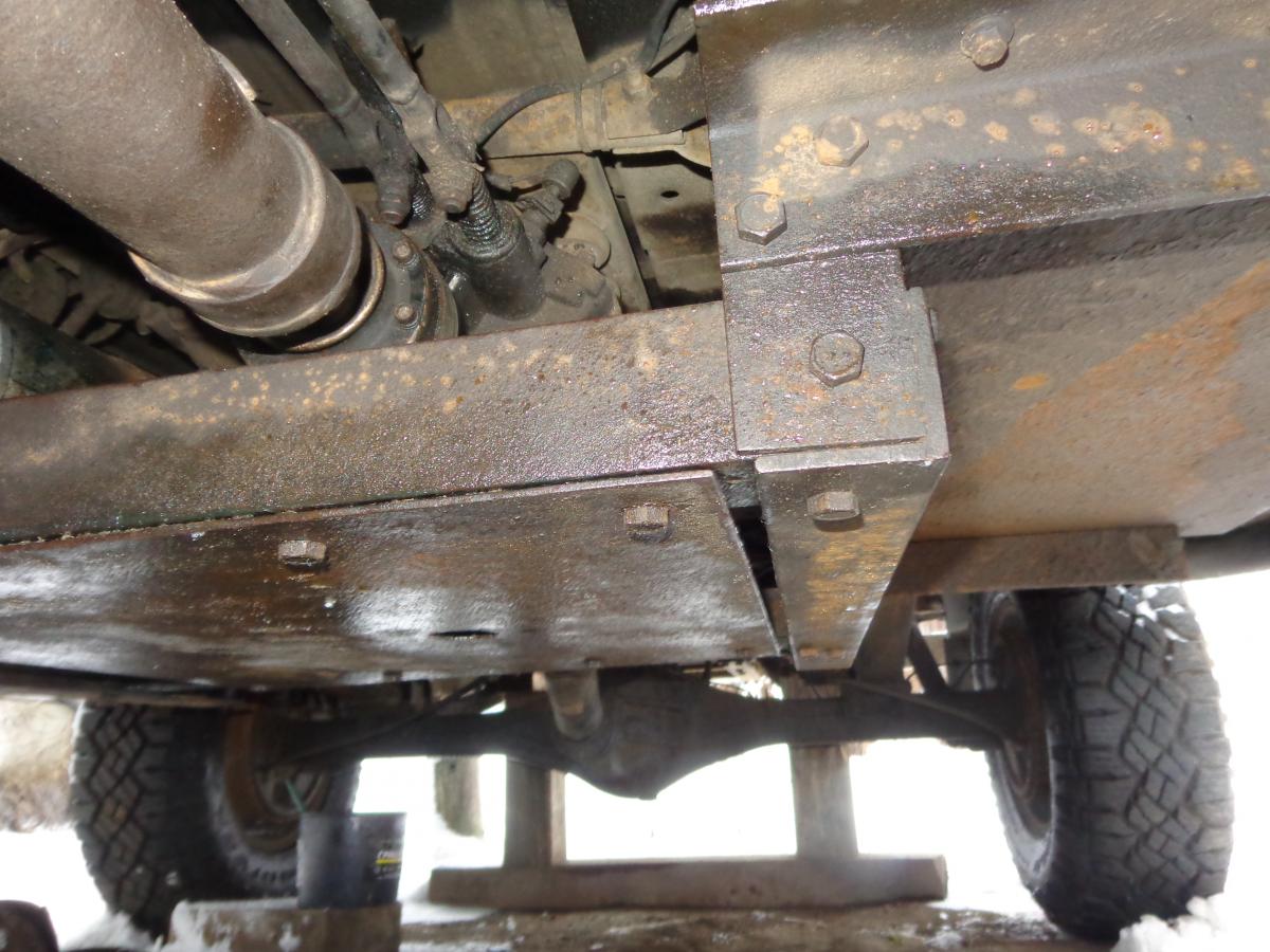

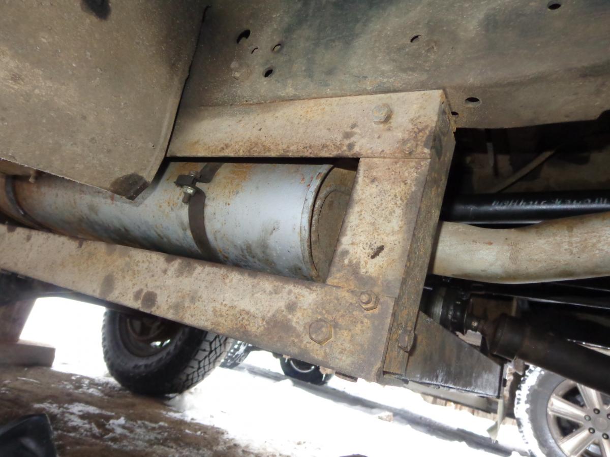

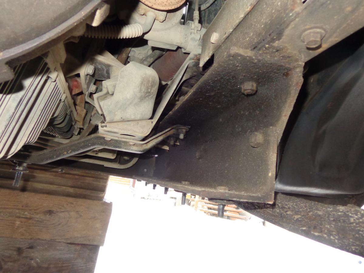

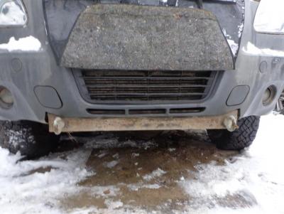

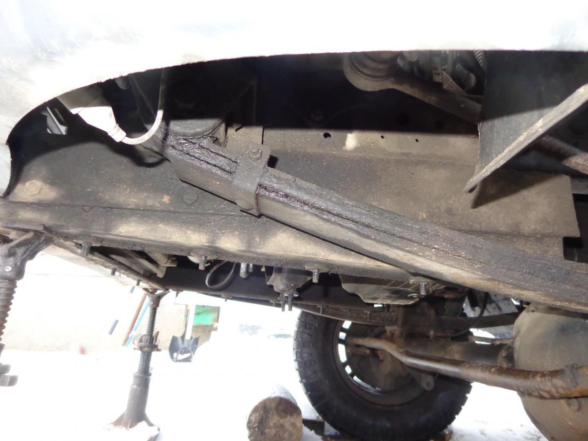

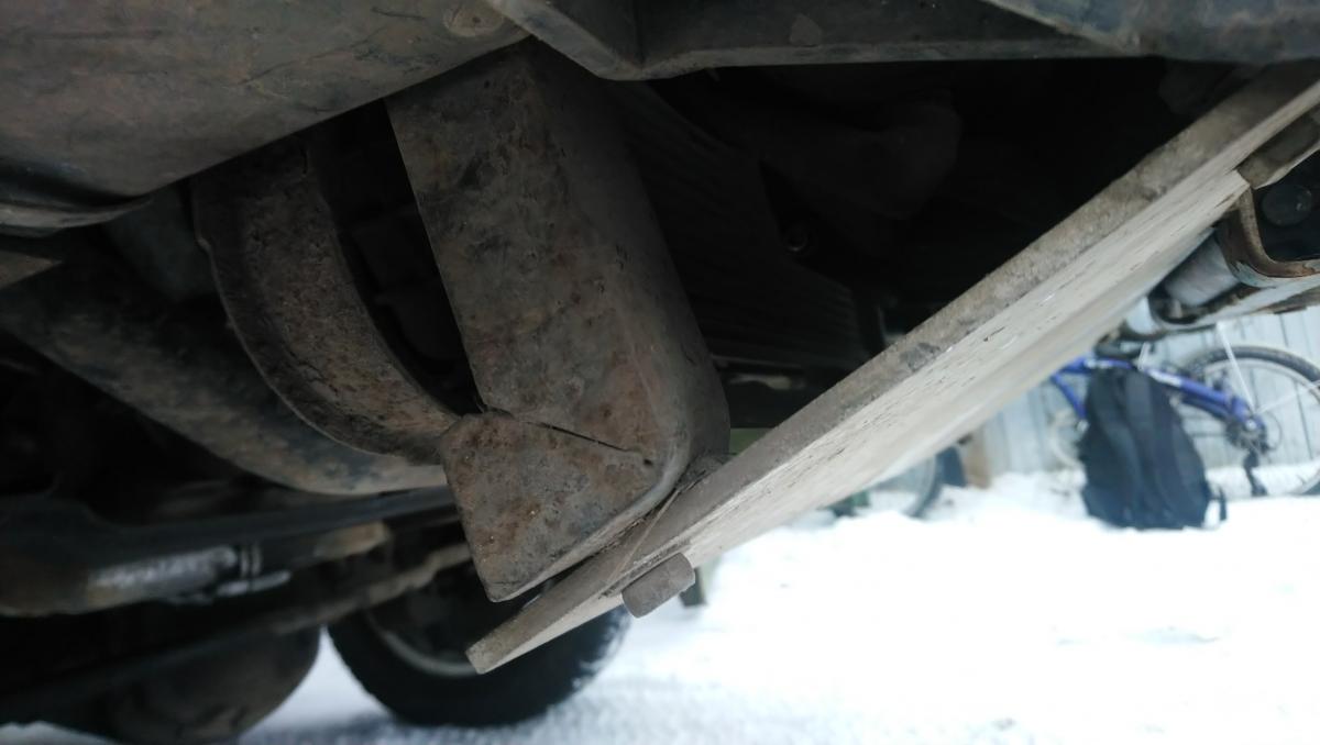

Люся 138 Опубликовано 15 декабря, 2018 А у нас вот так. Не одной капли сварки, все собрано на болтах, грубовато конечно но зато дешево и надежно, испытано бездорожьем и временем. 2 Поделиться сообщением Ссылка на сообщение Поделиться на другие сайты
kombrig 603 Опубликовано 15 декабря, 2018 бронепоезд 1 Поделиться сообщением Ссылка на сообщение Поделиться на другие сайты
Игорь85 757 Опубликовано 16 декабря, 2018 судя по фото, уж больно низко стоит зашита рк. наверное цепляет постоянно. Поделиться сообщением Ссылка на сообщение Поделиться на другие сайты
Люся 138 Опубликовано 16 декабря, 2018 судя по фото, уж больно низко стоит зашита рк. наверное цепляет постоянно.3 сантиметра от нижней точки раздатки до нижней точки защиты. Поделиться сообщением Ссылка на сообщение Поделиться на другие сайты

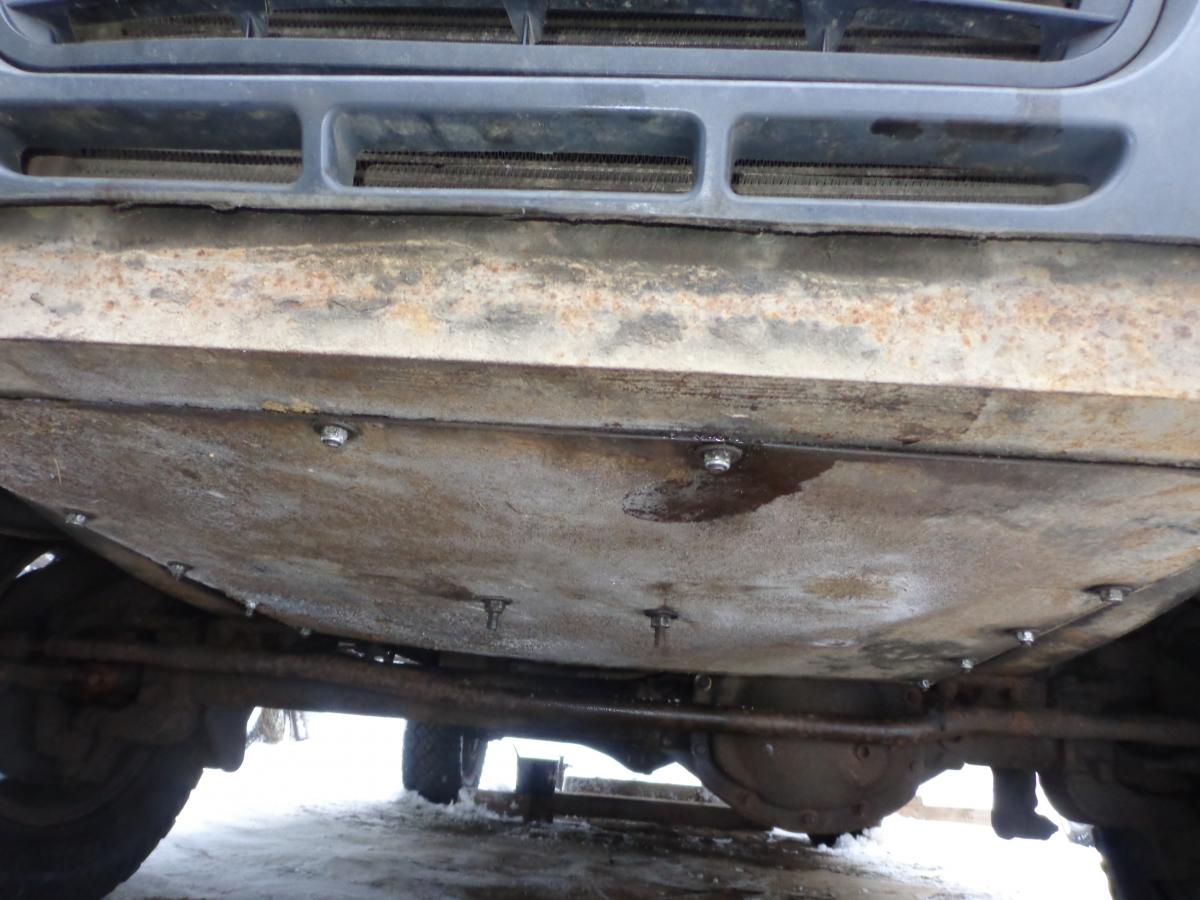

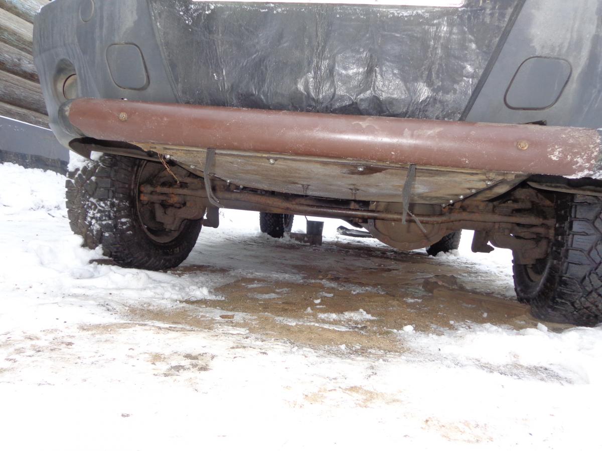

ZAN57 3 533 Опубликовано 31 января, 2019 Может у меня радиатор другой, но поднимать там реально некуда. до замка пара см.Между вил я и воткнул, сделал дугой из уголка, по логике, отодвинув середину защиты подальше от радиатора, повторив изгиб бампера. Фото есть, Поделиться сообщением Ссылка на сообщение Поделиться на другие сайты
ZAN57 3 533 Опубликовано 31 января, 2019 https://www.gazelleclub.ru/forum/topic/59478-start-uluchshaizinga-tiunim-kolkhozim-gazel-8-mest/page-2 Пост 35- защита радиатора между вил, по форме, крепления в заводские ... Поделиться сообщением Ссылка на сообщение Поделиться на другие сайты

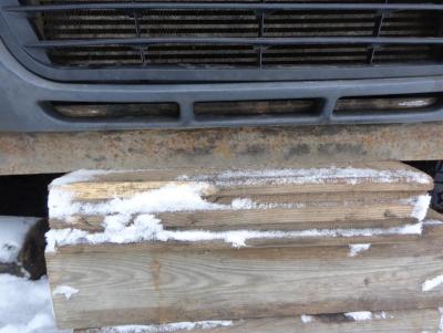

Андрей Викторович П 54 Опубликовано 31 января, 2019 Поднял сегодня радиатор на шесть см. От рамки до нижней полки рамы получилось почти три см, то есть радиатор уже маловероятно за что то зацепит. Сфотать не получилось, батарейка на планшете сдохла.Померил высоту радиатора, 40 см Поделиться сообщением Ссылка на сообщение Поделиться на другие сайты
