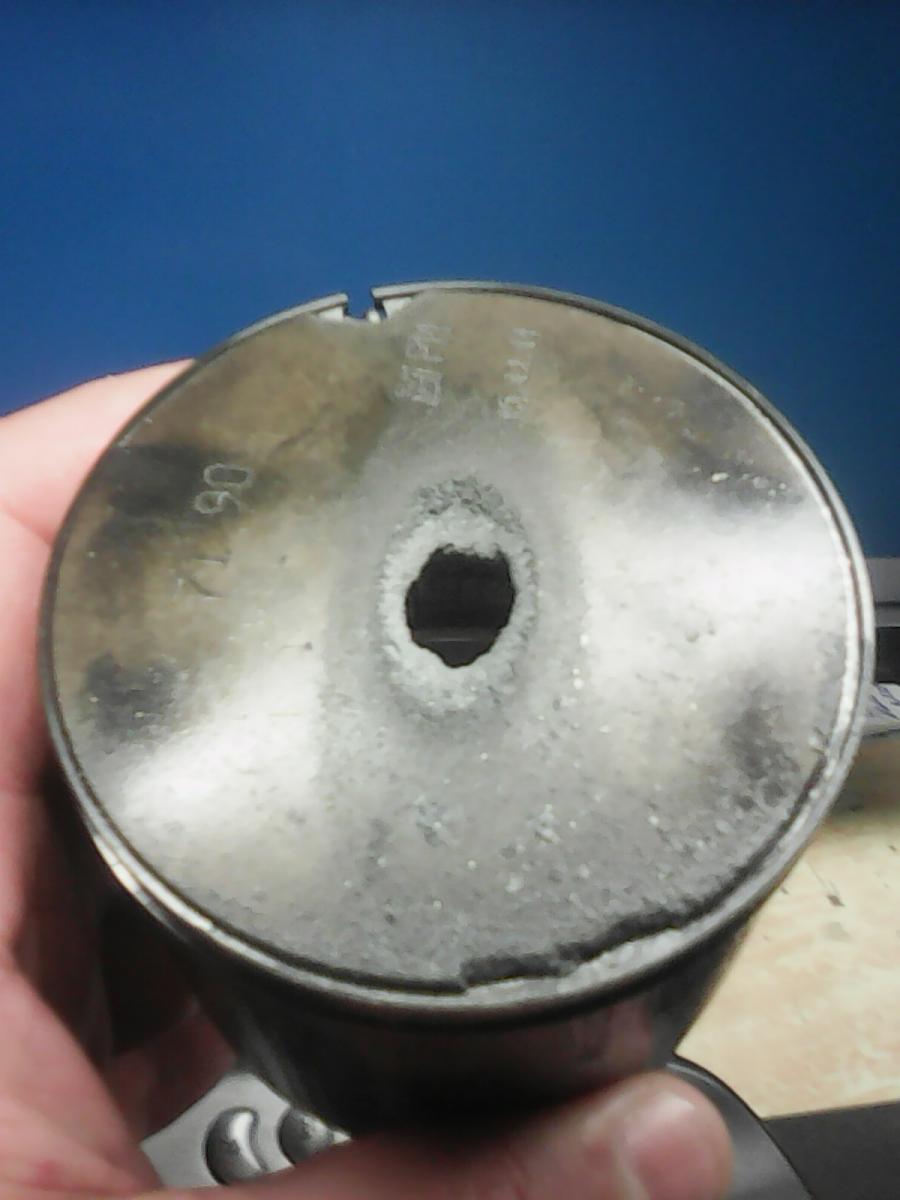

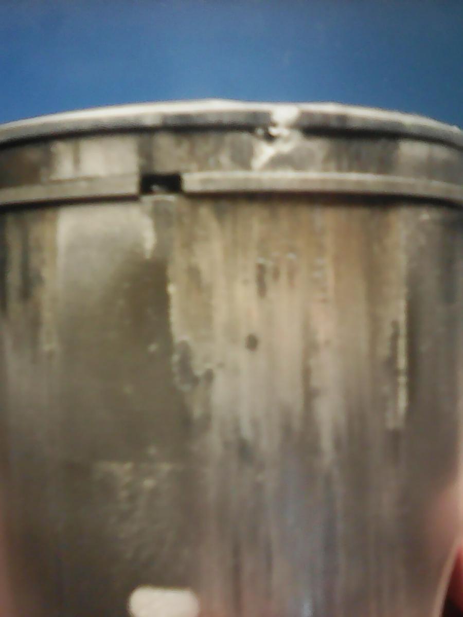

Берси 623 Опубликовано 19 декабря, 2018 (изменено) Данный мотор привезён ко мне в клуб на экспертизу. Сделан и уже катается.Поршень от снегохода Рысь.Двигатель - 2х тактный, 2х цилиндровый.Проехал после ремонта менее 200 км и ... резко пропала тяга, хлопки и далее мотор встал.При разборке выявилось следующее:- прогар поршня по днищу;- прогар поверхности поршня против выхлопа;- прогар поверхности поршня против впуска по стопору;- всё остальное в отличном состоянии. Приглашаю знающих истинные причины произошедшего, высказать своё мнение о причине вызвавшей данную поломку. Изменено 19 декабря, 2018 пользователем Берси Поделиться сообщением Ссылка на сообщение Поделиться на другие сайты
Валерий(69) 1 508 Опубликовано 19 декабря, 2018 1. Топливо. Возможно не качественное и/или с большим содержанием масла (к дырке в днище).2. Свеча с неправильным калильным числом (к дырке в днище).3. Повреждения по бокам, возможны от попадания расплавленных частиц сгоревшего днища. Тут наверняка было калильное зажигание. Поделиться сообщением Ссылка на сообщение Поделиться на другие сайты

Toyota007 2 888 Опубликовано 19 декабря, 2018 Бедная смесь,Возможно подсос через сальники коленвала.очень ранее зажигание,и смотреть систему охлаждения,там воздушное и закрытое,а может все вместе,в пакете. Поделиться сообщением Ссылка на сообщение Поделиться на другие сайты

Берси 623 Опубликовано 19 декабря, 2018 (изменено) Обе свечи одинаковые.Моторист - который собирал этот мотор на фирменном сервисе, поставил новые сальники картера от франции - новые подшипники от туда же, новые поршни и кольца на хонингованные гильзы. Ну и свечи с правильным калильным числом согласно сервисной книжки.Хозяин лил 95й бензин с маслом мотюль Гран При 2Т в правильной пропорции.Один из цилиндров идеален - второй почему то поломался...Думаем господа. Давайте парни включите разум, я надеюсь что вы разгадаете эту простую оплошность мастера, которая и привела к этой поломке. Изменено 19 декабря, 2018 пользователем Берси 1 Поделиться сообщением Ссылка на сообщение Поделиться на другие сайты

Берси 623 Опубликовано 19 декабря, 2018 Согласно накладной и спецификации все прокладки - были поставлены новые, с промежуточной смазкой герметиком DONE Deal.Поршень конечно же поставлен в правильной ориентации и с правильным зазором - иначе сломало бы верхнее L - образное кольцо и естественно мотор бы заклинило на первых минутах работы. Поделиться сообщением Ссылка на сообщение Поделиться на другие сайты

Валерий(69) 1 508 Опубликовано 19 декабря, 2018 (изменено) Чего гадать... Есть всего две причины: калийное зажигание или обедненная смесь. Кстати, прогары по бокам могут появится из=за того что смесь горела постоянно начиная со впуска и продолжала еще гореть на выпуске. Изменено 19 декабря, 2018 пользователем Валерий(69) 1 Поделиться сообщением Ссылка на сообщение Поделиться на другие сайты

Берси 623 Опубликовано 19 декабря, 2018 (изменено) Берси, неушто кольца неправильно поставил?У этого типа поршней верхнее кольцо имеет L - образную форму и его невозможно поставить неправильно. При давлении газов кольцо разжимается - обеспечивая более лучшую прилегаемость к стенкам цилиндра и как следствие лучшую компрессию. Второе кольцо обычное и его ориентация произвольная оно не имеет конкретного верха/низа.Чего гадать... Есть всего две причины: калийное зажигание или обедненная смесь. Кстати, прогары по бокам могут появится из=за того что смесь горела постоянно начиная со впуска и продолжала еще гореть на выпуске.Гадать как раз бессмысленно - надо думать.Калильное зажигание исключено по простой причине - свечи новые и с нужным калильным числом.Картерные сальники новые и подсос через них исключён - проверял лично.Но ваша мысль относительно обеднённой смеси абсолютно правильная - в поисках причины вы идёте в нужном направлении.Удачи. Изменено 19 декабря, 2018 пользователем Берси Поделиться сообщением Ссылка на сообщение Поделиться на другие сайты

Валерий(69) 1 508 Опубликовано 20 декабря, 2018 Калильное зажигание исключено по простой причине - свечи новые и с нужным калильным числом.Калийное зажигание может возникать не только по причине свечи. К примеру, топливо с тяжелым концом, когда парообразные фракции сгорают, а остатки накапливаются и дают постоянное горение тем самым увеличивая температуру в камере. 1 Поделиться сообщением Ссылка на сообщение Поделиться на другие сайты
Берси 623 Опубликовано 20 декабря, 2018 (изменено) Ну и чё) новое.. оно бывает хуже старого..Лом ломом выбивают..Ты чтоб не гадать опресуй! И всё поймёшь..Если не знаешь как, могу подсказать..Ты вероятно плохо читаешь? Я не гадаю. Я то причину установил в течении 5 минут после разбора мотора. Я этот мотор отремонтировал и он уже катает своего хозяина по лесам и полям в поисках дичи.Я создал эту тему для тех кто умеет думать, а не гадать. И цель этой темы, научить находить причину абсолютно точно отражающую поломку.В этом и заключается экспертная оценка.Калийное зажигание может возникать не только по причине свечи. К примеру, топливо с тяжелым концом, когда парообразные фракции сгорают, а остатки накапливаются и дают постоянное горение тем самым увеличивая температуру в камере.Ну если следовать твоей логике происходящих процессов, то тоже самое должно было произойти и с поршнем второго цилиндра. А поршень второго цилиндра в идеальном состоянии. Изменено 20 декабря, 2018 пользователем Берси 2 Поделиться сообщением Ссылка на сообщение Поделиться на другие сайты
Пионер 13 Опубликовано 20 декабря, 2018 А замок напротив впуска не мог всё испортить? Поделиться сообщением Ссылка на сообщение Поделиться на другие сайты

Берси 623 Опубликовано 20 декабря, 2018 Ок понял.. я её нашёл быстрей тебя пять сек.. ы ы ы..Удачи.. играй дальше в виртуальную реальность..Ну так озвучь эту причину - что мастер сделал не так?Или ты просто так пишешь?А замок напротив впуска не мог всё испортить?Замок стоит в зоне не попадающей в окно перепуска. кольца не залегли - несмотря на то что поверхность "размазана". Поделиться сообщением Ссылка на сообщение Поделиться на другие сайты
Toyota007 2 888 Опубликовано 20 декабря, 2018 Ну так озвучь эту причину - что мастер сделал не так?Или ты просто так пишешь?Замок стоит в зоне не попадающей в окно перепуска. кольца не залегли - несмотря на то что поверхность "размазана".Если поршень не перепутать по стрелке замки не могут в окна попасть,а если попадут,то сразу же сломаются концы колец.Для этого и ставят замки на двухтактных моторах,что бы кольца не крутились,четырехтактным этого не надо. Поделиться сообщением Ссылка на сообщение Поделиться на другие сайты

Toyota007 2 888 Опубликовано 20 декабря, 2018 Ну если причина в подсосе на один цилиндр,то площадку под карб затянули с перекосом на один горшок.Если честно,нужно знать тонкость,сначала затяжка площадки под карб и выравнивания обоих горшков,только потом затяжка обоих цилиндров к блоку,если сделать на оборот,то на один горшок не будет соосности.И он будет сосать.Другой горшок будет работать нормально и тащить на себе не рабочий.Но не рабочий будет поддакивать,возможно в этом причина.Иногда по заказу клиента - ставлю стопора в поршни 4х тактников. Цель одна - надеюсь оьяснять не надо?Я бы не рискнул,замки имеют свойства вылетать из поршней.А это хуже проблема.чем вращающиеся кольца. Поделиться сообщением Ссылка на сообщение Поделиться на другие сайты
Берси 623 Опубликовано 20 декабря, 2018 (изменено) Ну если причина в подсосе на один цилиндр,то площадку под карб затянули с перекосом на один горшок.Если честно,нужно знать тонкость,сначала затяжка площадки под карб и выравнивания обоих горшков,только потом затяжка обоих цилиндров к блоку,если сделать на оборот,то на один горшок не будет соосности.И он будет сосать.Другой горшок будет работать нормально и тащить на себе не рабочий.Но не рабочий будет поддакивать,возможно в этом причина.Я бы не рискнул,замки имеют свойства вылетать из поршней.А это хуже проблема.чем вращающиеся кольца.Александр - ты абсолютно точно назвал причину данной поломки.Ошибка мастера была именно в том, что он сначала затянул цилиндры - а только потом поставил патрубок карбюратора. И поначалу прокладка держала, но спустя пару часов её тупо выдуло и пошёл интенсивный подсос воздуха в цилиндр. Смесь в этом цилиндре очень забеднилась, кпд данного цилиндра упала и соответственно тяга одного цилиндра привела к электронному смещению зажигания в более позднюю фазу, что привело к сгоранию топлива в зоне выхлопа и обгоранию поршня с ещё большей интенсивностью вплоть до прогара.Сборка данного типа моторов предполагает первоначальную затяжку впускного патрубка, затем затяжку цилиндров, далее патрубок снимается если он мешает установке воздушного кожуха и окончательная сборка навески и прочего ведётся уже согласно регламента.Саня ты молодец и имеешь полное право считать себя экспертом в данной области моторостроения. Что касается установки стопорных штифтов в поршни:- я этим занимаюсь около 35 лет и за всю историю их установки ни один не вылетел. Тут главное соблюсти параметры - иметь соответствующие знания и инструмент.Например у меня в 2х тактном двигателе Парилла обороты которого достигают 24000 - поршень меняется через каждые 50 литров сгоревшего бензина. вот такой параметр замены. и стопора стоят и никуда не вылетают.Ну а обороты 4х тактника змз не превышают 5500, я больше не раскручивал - так что я не боюсь и ставлю.Зато гарантия того, что кольца не встанут замками в один ряд = 100%. Очень многие мастерские делают спортивные моторы с стопорами колец. Изменено 20 декабря, 2018 пользователем Берси 3 Поделиться сообщением Ссылка на сообщение Поделиться на другие сайты
