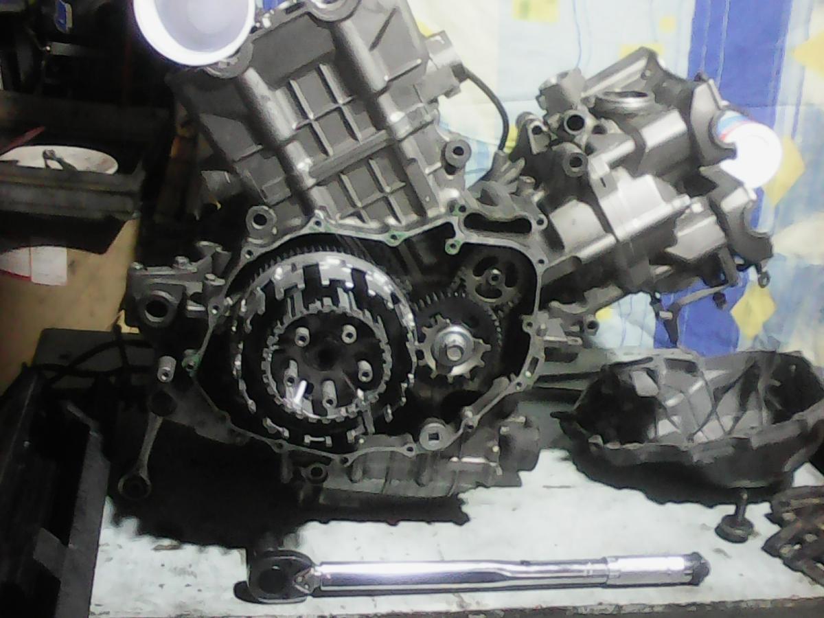

Берси 623 Опубликовано 6 марта, 2019 Приехал мотоцикл 2002 года. Honda VTR1000SP2. Firestorm (Superhawk);Северная Америка.Жалоба клиента на очень большой крутящий момент, который при резком сбросе газа пускает заднее колесо в юз.Желание клиента - хотелось бы по возможности получить больше мощности в обмен на снижение крутящего момента.Данный мотоцикл при заявленной максималке в 264 км/ч - в реалии выдал = 320 км/ч. Момент чудовищный - чувство такое что асфальт при ускорении собирает в гармошку.Разгон до 100 км - 3 секунды, с частичной пробуксовкой.Мотор был снят и произведён регламент. Вопрос знатокам двухколёсной техники - выполнима ли просьба и желание клиента? Людям далёким от тонкостей работы моторов и шасси подобного класса и типа - просьба от комментариев воздержаться. Поделиться сообщением Ссылка на сообщение Поделиться на другие сайты

Берси 623 Опубликовано 6 марта, 2019 При резком сбросе газа , заднее колесо будет разгружаться и юз неизбежен. Это относительно именного этого шасси такое утверждение или ты имеешь в виду общую тенденцию большинства мотоциклов "юзить" при сбросе газа? Берси, Сань... ты издеваешься такие вопросы тут задавать? ))) корень этого в особенностях топливоподачи и управления мощностным режимом в целом. Это тема именно для таких вопросов и - ради просвещения скажем так = любознательных индивидуумов желающих узнать что то либо рассказать нечто интересное и мало кому знакомое.Сань - а какая может быть взаимосвязь в особенностях топливоподачи и управления - относительно юза при сбросе газа? Поделиться сообщением Ссылка на сообщение Поделиться на другие сайты
Валерий(69) 1 509 Опубликовано 6 марта, 2019 Такой мотор легко крутиться до 7000 и более оборотов, а значит до сотни на второй передаче разгоняется. При сбросе газа в таком режиме произойдет торможение двигателем, естественно будет крен на переднее колесо. На повышенных передачах такого не будет. Поделиться сообщением Ссылка на сообщение Поделиться на другие сайты
Берси 623 Опубликовано 6 марта, 2019 Такой мотор легко крутиться до 7000 и более оборотов, а значит до сотни на второй передаче разгоняется. При сбросе газа в таком режиме произойдет торможение двигателем, естественно будет крен на переднее колесо. На повышенных передачах такого не будет.Немножко иначе - разгон до сотни идёт за 3 секунды на первой передаче. Этот 1000 кубовый мотор позволяет без проблем трогаться и на 2й и на 3й передаче.Этот мотор имеет степень сжатия 10,2. Компрессия достигает 15,5 единиц, ну а литр объёма легко срывает заднее колесо в юз при сбросе газа, причём чем выше передача и соответственно скорость - тем выше и опаснее склонность к юзу. Поделиться сообщением Ссылка на сообщение Поделиться на другие сайты

Валерий(69) 1 509 Опубликовано 6 марта, 2019 (изменено) причём чем выше передача и соответственно скорость - тем выше и опаснее склонность к юзу.Ты не учитываешь передаточные числа трансмиссии и обороты двигателя. К примеру, разогонись машине сотню на пятой и сбрось газ - ты ничего не почувствуешь, разгонись на второй передаче до возможного предела и брось газ - ты сразу клюнешь в перед как при торможении.Чтобы снизилась скорость инерции должно пройти время (1 сек.), а заднее колесо уже снизило обороты и чем ниже передача тем быстрее происходит снижение оборотов колеса. Изменено 6 марта, 2019 пользователем Валерий(69) Поделиться сообщением Ссылка на сообщение Поделиться на другие сайты

Берси 623 Опубликовано 6 марта, 2019 Ты не учитываешь передаточные числа трансмиссии и обороты двигателя. К примеру, разогонись машине сотню на пятой и сбрось газ - ты ничего не почувствуешь, разгонись на второй передаче до возможного предела и брось газ - ты сразу клюнешь в перед как при торможении.Чтобы снизилась скорость инерции должно пройти время (1 сек.), а заднее колесо уже снизило обороты и чем ниже передача тем быстрее происходит снижение оборотов колеса.Дружище - мне нравится ход твоих мыслей и логика рассуждений!Вот только ты мыслишь с точки зрения владельца мото типа ява - иж - и им подобных.На данном типе байков, не только иная геометрия рамы, но и совершенно иной принцип работы подвесок. А конкретно на этом байке, стоит антиклевковая передняя вилка с картриджами от Race Tech Gold Valve. Она не ныряет. Задняя подвеска так же не позволяет байку задрать "зад" и как следствие изменить кастор и повлиять на управляемость. Здесь задний мост как бы наоборот - приседает. Поделиться сообщением Ссылка на сообщение Поделиться на другие сайты
Берси 623 Опубликовано 6 марта, 2019 Так может просто поставить сцепление слиппер клатч.Это такая обгонная муфта и при резком торможение двигателем фрикционы прокручивают.Ну это был бы самый простой вариант из разряда тюнинга, если бы например та же фирма STM производила бы данные муфты на этот тип мотора.Мы ставили такую муфту на сибиху (cb 1000r) - отдавали за такой слиппер = 700 долларей, а толку от неё было не особо много, а вот возни порядочно и дисков спаленных наверное с пять шесть дюжин. Регулировать надо очень тщательно каждую пружину, иначе тачила становится брыкучая как калаш. Если хоть одну пружину просохатил по моменту усиления то начинается маета - дёргает или пинается типа того. На дукатиевских слипперах та же проблема. А по моим наблюдениям, так только 5ти или 6ти роликовые горки от STM прилично работают. у них равномерный наезд и отжим нажимного диска идёт.Ну и надо сказать что с таким клатчем цепи ходят дольше. Поделиться сообщением Ссылка на сообщение Поделиться на другие сайты
alexgop 997 Опубликовано 6 марта, 2019 я не совсем доходчиво выразился в своих довыдах.. если после сброса акселератора мотор начинает выдавать избыточный крутящий момент то это говорит о не корректной регулировке мощностного режима работы мотра..ну а по простому- не должен мотор работающий на управлении работой воздухом выдавать крутящий момент после сброса дросселя. Поделиться сообщением Ссылка на сообщение Поделиться на другие сайты
Берси 623 Опубликовано 6 марта, 2019 я не совсем доходчиво выразился в своих довыдах.. если после сброса акселератора мотор начинает выдавать избыточный крутящий момент то это говорит о не корректной регулировке мощностного режима работы мотра..ну а по простому- не должен мотор работающий на управлении работой воздухом выдавать крутящий момент после сброса дросселя.Санчез - да почему ты так считаешь?Ведь всё просто - литр объёма при закрытии дросселя и дикой компрессии = тормозит колесо через трансмиссию - как авто, например татра использует мотор как горный тормоз.на этом моторе поршень имеет 100 мм в диаметре и 10,2 СС. компрессия просто чумовая, вот и тормозит.Характеристики кривой мощности и крутящего момента не изменить ни чем - если нет системы вращения фаз.А? Поделиться сообщением Ссылка на сообщение Поделиться на другие сайты
alexgop 997 Опубликовано 6 марта, 2019 Санчез - да почему ты так считаешь? это не я так считаю.. это законы физики.оо.. дошло.. тоесть мотор в тормоз срывает задне колесо.. понял... ну бухой... скидки))) 1 Поделиться сообщением Ссылка на сообщение Поделиться на другие сайты
Валерий(69) 1 509 Опубликовано 6 марта, 2019 Пусть подвеска не просидает. К примеру, 7000 оборотов двигателя равны 100 км/ч на колесе, делаем резкий сброс газа и обороты тут же упадут до 5000 и колесо начинает вращаться со скоростью 80 км/ч. Учитывая незначительный вес и то что мотоцикл еще продолжает двигаться с той же скоростью, то заднее колесо будет невольно подтормаживать. Если ему подсадить бабу пуда на четыре, то эффект юза может пропасть. Такой двигатель очень быстро набирает и сбрасывает обороты, т.к. кривошипно-шатунный механизм его облегчен и его инерция не велика. Кажется на гоночных мотоциклах при сбросе газа отсутствует подача топлива для максимального эффекта торможения двигателем. Поделиться сообщением Ссылка на сообщение Поделиться на другие сайты
alexgop 997 Опубликовано 6 марта, 2019 оо.. дошло.. тоесть мотор в тормоз срывает задне колесо.. понял... ну бухой... скидки))) кстати... система с электронным дросселем решает эту проблему Поделиться сообщением Ссылка на сообщение Поделиться на другие сайты
Берси 623 Опубликовано 6 марта, 2019 (изменено) Пусть подвеска не просидает. К примеру, 7000 оборотов двигателя равны 100 км/ч на колесе, делаем резкий сброс газа и обороты тут же упадут до 5000 и колесо начинает вращаться со скоростью 80 км/ч. Учитывая незначительный вес и то что мотоцикл еще продолжает двигаться с той же скоростью, то заднее колесо будет невольно подтормаживать. Если ему подсадить бабу пуда на четыре, то эффект юза может пропасть. Такой двигатель очень быстро набирает и сбрасывает обороты, т.к. кривошипно-шатунный механизм его облегчен и его инерция не велика. Кажется на гоночных мотоциклах при сбросе газа отсутствует подача топлива для максимального эффекта торможения двигателем. Этот байк не гоночного варианта, он дорожно спортивный.Баба на 4 пуда = 64 кг, для такого байка просто "пыль" - пудов на 8 ещё куда ни шло.Отсутствует не столько подача топлива, сколько подача искры, вариаций на эту тему много особенно у кавасаков 1000 кубовых Нинзей. Хотя Йоши Такада считает что экспериментировать с каким либо "отсутствием" в гоночных условиях очень опасно и нерентабельно.кстати... система с электронным дросселем решает эту проблему Электронный дроссель не решает проблему юза заднего колеса при сбросе газа - вообще. Да и не используется в гонках и в мотоконструкциях - только в редких эксклюзивах или по спец заказу для чопперов или грязевых мотардах. Изменено 6 марта, 2019 пользователем Берси Поделиться сообщением Ссылка на сообщение Поделиться на другие сайты
alexgop 997 Опубликовано 6 марта, 2019 Электронный дроссель не решает проблему юза заднего колеса при сбросе газа - вообще. я не вижу не решения проблемы на этой системе. Поделиться сообщением Ссылка на сообщение Поделиться на другие сайты
Берси 623 Опубликовано 6 марта, 2019 я не вижу не решения проблемы на этой системе.А какая в сущности разница в том - какая система привода дросселя закроет впуск? Поделиться сообщением Ссылка на сообщение Поделиться на другие сайты
