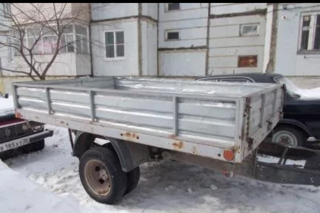

Termitus 1 Опубликовано 29 декабря, 2018 Здравия всем! Есть возможность взять прицеп самодельный, с документами, который сделали из некогда работающей тентованной газели. Планирую для:1. Дровишек подвезти на дачу, когда потребуется или песка. В общем для строительства, но участок более менее приведен в порядок.2. Возить в собранном виде байдарку на водохранилище.В связи с тем, что это очень редко будет получаться, какие еще варианты могут быть?Может, халтурить на ней выйдет по выходным(по будням работаю), как считаете?Стоимость такого хозяйства выходит в 55тр. Поделиться сообщением Ссылка на сообщение Поделиться на другие сайты

Татарин 7 499 Опубликовано 29 декабря, 2018 А опирается он на что? На газелевский чулок? Такой прицеп по весу должен быть примерно +/- 900кгФотки были бы уместны.Тут у нас есть ребята кто с прицепами ходит.Немного, но есть. Поделиться сообщением Ссылка на сообщение Поделиться на другие сайты
Termitus 1 Опубликовано 29 декабря, 2018 Вот такое единственное фото.От хтзяина хтжидаюсь других фоток. 1 Поделиться сообщением Ссылка на сообщение Поделиться на другие сайты
Termitus 1 Опубликовано 29 декабря, 2018 Отправлено Сегодня, 11:32 А опирается он на что? На газелевский чулок? Такой прицеп по весу должен быть примерно +/- 900кгФото выложил. Опирается, если я правильно понял, на накатное колесо. Но без фото сложно вообразить...900кг прицеп? Сомневаюсь...мне кажется в районе 200кг максимум Поделиться сообщением Ссылка на сообщение Поделиться на другие сайты
Татарин 7 499 Опубликовано 29 декабря, 2018 900кг прицеп? Сомневаюсь...мне кажется в районе 200кг максимумНу вот смотри для примера.Задняя ось Газели фермер пробилась на весах ПТО 925 кг.Если выкинуть редуктор,полуоси ,каркас тента и сам тент,скинешь ну килограмм 50-60 А это кусок старой Газели.Там и рама и борта потолще были. Поделиться сообщением Ссылка на сообщение Поделиться на другие сайты
Crady 8 662 Опубликовано 29 декабря, 2018 Эдик...там задний мост,2х скатные колёса,штатные рессоры и кусок рамы..какие 900 кг?там мост один 900 тянет. :D Поделиться сообщением Ссылка на сообщение Поделиться на другие сайты
Termitus 1 Опубликовано 29 декабря, 2018 Эдик...там задний мост,2х скатные колёса,штатные рессоры и кусок рамы..какие 900 кг?там мост один 900 тянет.Вес рамы-100кгВес моста около 130 кг, по данным инета, откуда 900 то?)) Поделиться сообщением Ссылка на сообщение Поделиться на другие сайты

Татарин 7 499 Опубликовано 1 января, 2019 Вес рамы-100кгВес моста около 130 кг, по данным инета, откуда 900 то?) А колёсья,а рессоры ,а борта ,платформа.То сё.По чутка и наберётся.Во всяком случае, весы нельзя просто так игнорировать. Поделиться сообщением Ссылка на сообщение Поделиться на другие сайты
Слава-34 112 Опубликовано 2 января, 2019 Для личного хозяйства (дровишки, навоз) имеет место быть. Для работы одни недостатки- неоправданно тяжелый, высокий с грузом центр тяжести , одноосный прицеп большой г/п трудно сбалансировать с давлением на прицепное- машину будет раскачивать. Вариант использования его в коммерческих перевозка я бы не рассматривал. Поделиться сообщением Ссылка на сообщение Поделиться на другие сайты
gruzovik 70 Опубликовано 2 января, 2019 Вот такое единственное фото.От хтзяина хтжидаюсь других фоток. Был похожий у меня. Только на оси по одному скату газелевскому и длинной с фермеровский кузовок. Конструкция крепкая, но тяжеловат...есть такой момент... поэтому и на продажу пошёл. У меня тогда карбюраторная машинешка была. Достался случайно. Продавался не долго. Человек с соседнего региона сразу почти приехал и забрал. Ценник около 50 вроде был, если не ошибаюсь. Поделиться сообщением Ссылка на сообщение Поделиться на другие сайты
dvitriy.40rus 500 Опубликовано 2 января, 2019 Вес рамы-100кгВес моста около 130 кг, по данным инета, откуда 900 то?))130 мост в сборе, минус редуктор не меньше 30 минус полуоси 20. Если без тормозов то минус барабаны и колодки ещё где то 25.Сам мост не тяжёлый, он же пустотелый.Если для коммерции то минус борта и поставить легинький тент.Прицеп хороший, даже очень, если дышло такое же крепкое!На на газельку надо будет ставить хороший фаркоп и хорошо закрепить хвост рамы к подрамнику. Ты ещё сам будешь подгружать перед прицепа, особенно зимой, чтобы меньше буксовал.Я бы такой себе взял!Раскачка у одноосного маленькая, это проблема двуостных. А распределить груз в трёх метрах не проблема!Вопрос в цене! 1 Поделиться сообщением Ссылка на сообщение Поделиться на другие сайты
dvitriy.40rus 500 Опубликовано 2 января, 2019 (изменено) В прицепе много плюсов, 1 крепкая подвеска, 2 крепкая рама, 3 крепкие ступицы,4 одинаковые колеса с тягочем, 5 одна высота погрузки с тягочем, 6 практически не возможно его сломать, 7 высокая грузоподъёмность.Необходимо поставить стабилизатор! И ставится он без проблем!Не увидел сразу что у тебя УАЗ. Так что про высоту и колеса не к тебе.А где находится сей прицеп? Изменено 2 января, 2019 пользователем dvitriy.40rus Поделиться сообщением Ссылка на сообщение Поделиться на другие сайты
rusgg 4 002 Опубликовано 2 января, 2019 Грузоподъемность прицепа этого 3 тонны примерно,нагрузка на фаркоп тоже примерно 3 тонны при раскачке 1 Поделиться сообщением Ссылка на сообщение Поделиться на другие сайты
dvitriy.40rus 500 Опубликовано 2 января, 2019 (изменено) Уазику он вообще не нужен!3 тонны? На фаркоп? Это он типа подпрыгнет, зависнет свечкой вертикально и всем весом надавит на фаркоп? Что за глупости вы говорите? Изменено 2 января, 2019 пользователем dvitriy.40rus Поделиться сообщением Ссылка на сообщение Поделиться на другие сайты
rusgg 4 002 Опубликовано 2 января, 2019 Такой конструкции прицеп может поднять легко 3 тонны,без нагрузки на фаркоп. Но при маневрах может надавить на фаркоп массой в 3 тонныЕсли нагрузить в него 3 тонны В принципе написал что и ты, одну тонну груза он даже не почувствует Поделиться сообщением Ссылка на сообщение Поделиться на другие сайты
газель2005 2 704 Опубликовано 2 января, 2019 (изменено) rusgg, Лучше две оси и два газелевских колеса на ось каждую.Хотя вылет у дисков газелевских не очень для такой конструкции. Изменено 2 января, 2019 пользователем газель2005 1 Поделиться сообщением Ссылка на сообщение Поделиться на другие сайты
rusgg 4 002 Опубликовано 2 января, 2019 Дышло нужно длиннее на одно осный прицеп. По крайней мере на этот расчетный на 3 тонны груза,дышло нужно как минимум в два раза длиннее Поделиться сообщением Ссылка на сообщение Поделиться на другие сайты
