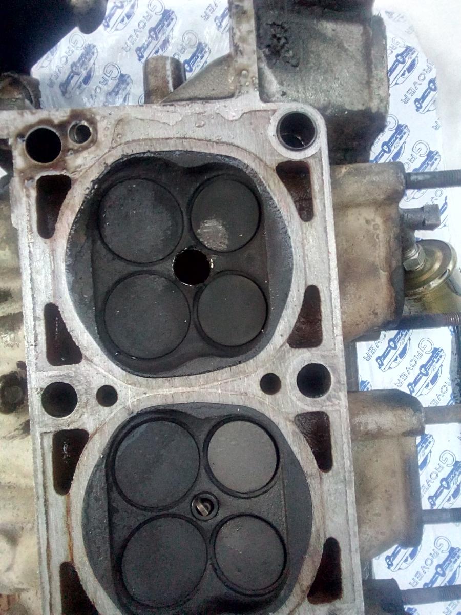

Skvoza 2 Опубликовано 7 января, 2019 Ребята подскажите что можно сделать 1 Поделиться сообщением Ссылка на сообщение Поделиться на другие сайты
i_ninja 252 Опубликовано 7 января, 2019 (изменено) так делают ввертыши вроде. Думаю в любой релейке Вам подскажут что лучше сделать. Изменено 7 января, 2019 пользователем i_ninja Поделиться сообщением Ссылка на сообщение Поделиться на другие сайты
Skvoza 2 Опубликовано 7 января, 2019 Дак он болтается там Поделиться сообщением Ссылка на сообщение Поделиться на другие сайты
nemo13 0 Опубликовано 25 января, 2019 Дак он болтается тамкто ???? ввертыш? токарю дать на промер - сделает под нужный размер и ни чего болтаться не будет Поделиться сообщением Ссылка на сообщение Поделиться на другие сайты
Валерий(69) 1 509 Опубликовано 26 января, 2019 Ребята подскажите что можно сделатьУже ничего. Поделиться сообщением Ссылка на сообщение Поделиться на другие сайты
олег самара 307 Опубликовано 26 января, 2019 Ввертыш под размер индивидуально с обратным конусом. после вворачивания та часть что заходит в камеру,выточена под внутренний конус,шаром развальцовывается на прессе. И все. Поделиться сообщением Ссылка на сообщение Поделиться на другие сайты
Skvoza 2 Опубликовано 28 января, 2019 А если аргоном заварить и резьбу заново? Поделиться сообщением Ссылка на сообщение Поделиться на другие сайты
Валерий(69) 1 509 Опубликовано 28 января, 2019 А если аргоном заварить и резьбу заново?Внутри не проварить, для ввертыша уже мало тела. Поделиться сообщением Ссылка на сообщение Поделиться на другие сайты
