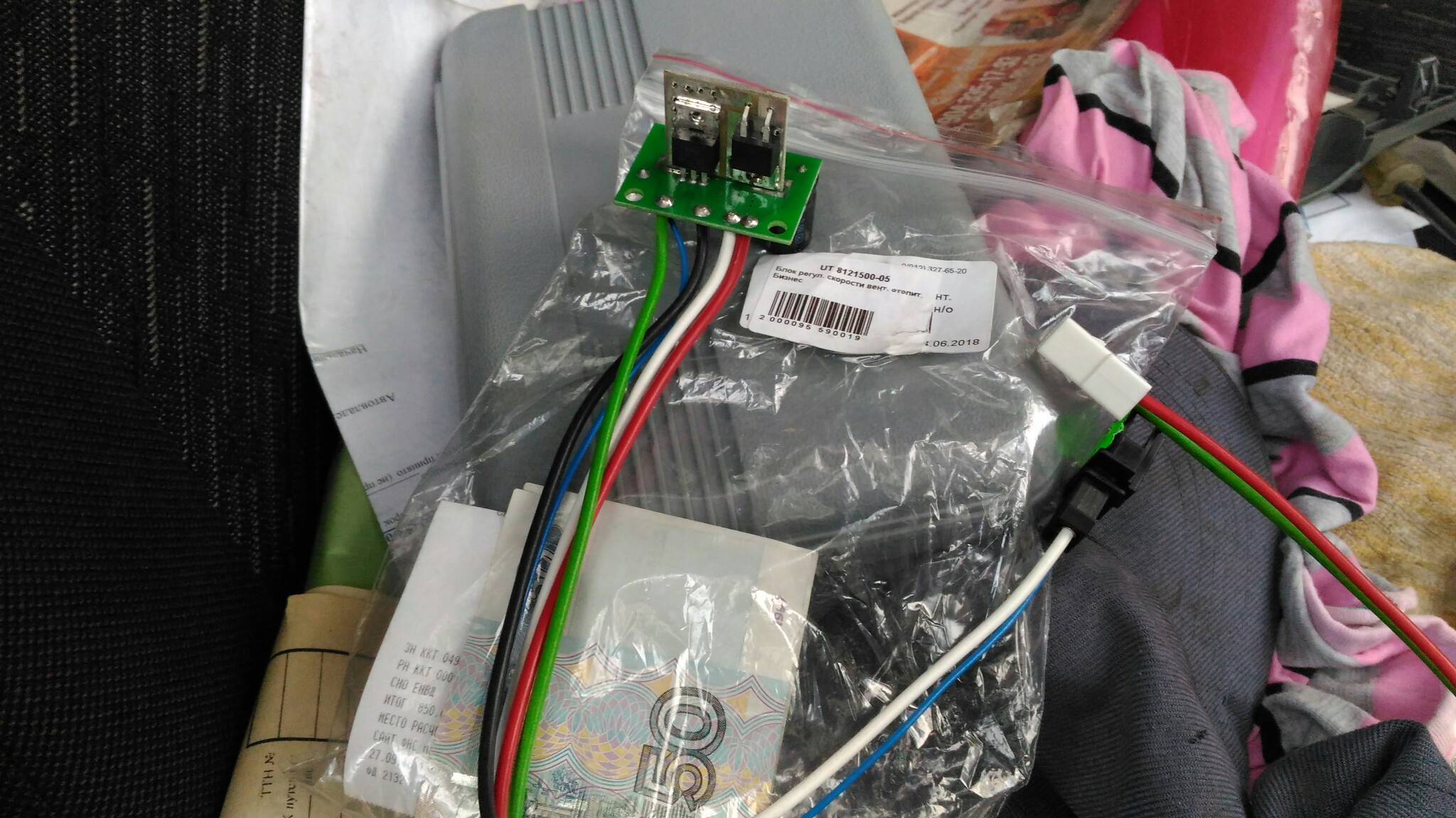

Алексей Ф. 10 021 Опубликовано 27 сентября, 2018 Слава богу моторчик живой! Сходил , подключил в темноте новый резистор - отрезал плюс и минус на моторчик от старого резистора и прикрутил к проводам нового .Потом подключил блок управления отопителем и проверил - все работает !Теперь надо решить, что дальше делать,снимать старый резистор и ставить на его место новый или удлинять провода и где то крепить новый резистор.. Поделиться сообщением Ссылка на сообщение Поделиться на другие сайты

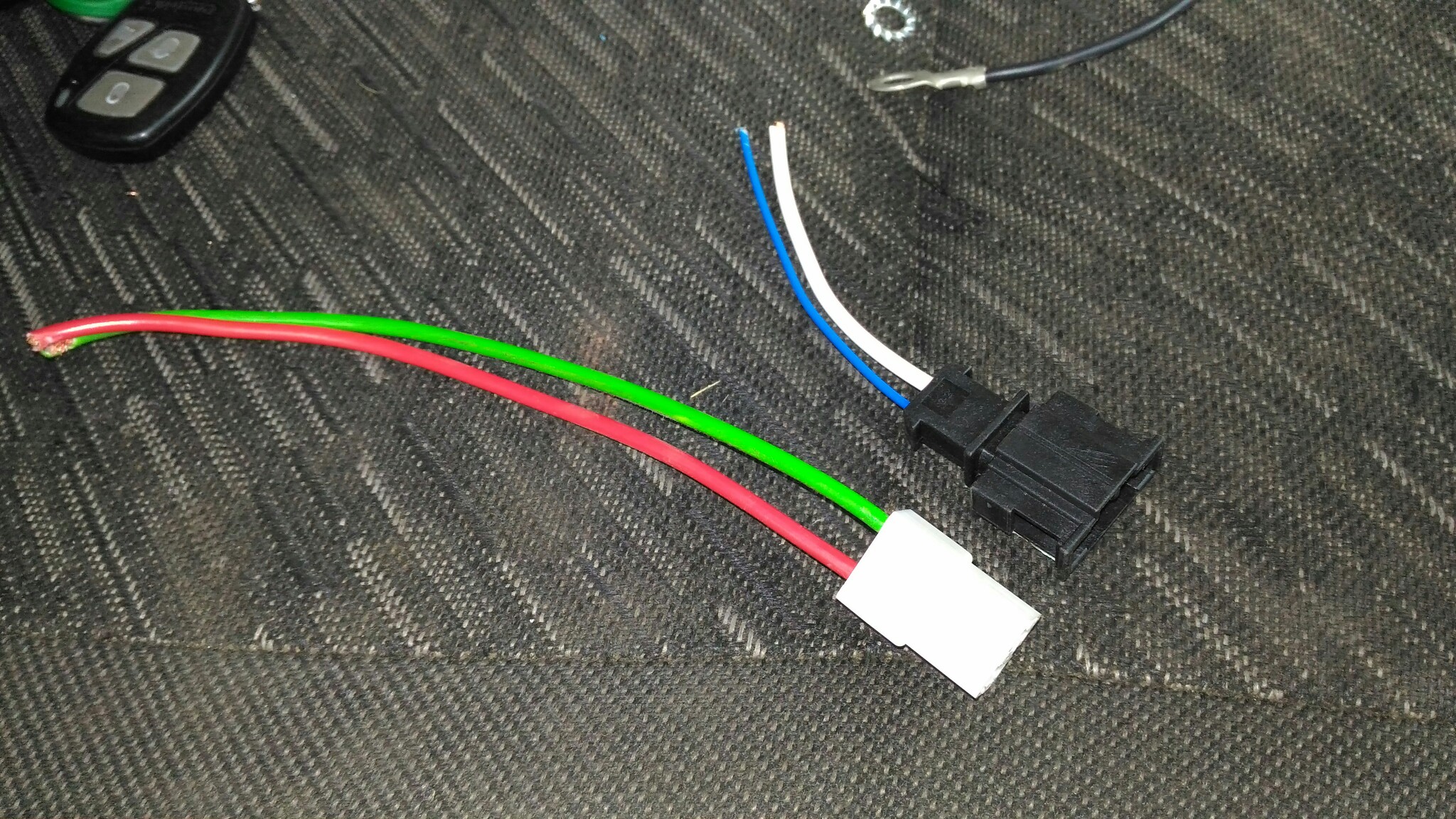

соболевич 2 052 Опубликовано 28 сентября, 2018 соболевич, Ты сколько проводов то удлинял ? Получается надо два толстых провода обрезать у старого резистора и вытащить их под боковой бардачок , где закреплен новый резистор ? Потом ещё два провода (белый и синий) удлинить и протащить туда же . Ну и массу куда то прикрутить..Можно ещё купить колодку на провода с моторчика , что бы соединить их с колодкой резистора.. я удлиннял все и даже массу. Чтобы протащить их куда надо возьми кусок электрического провода 1,5мм ,сначала его протяни,а после к нему привязывая,так проще и не все сразу естественно.щель для протяжки выбирай сам. 1 Поделиться сообщением Ссылка на сообщение Поделиться на другие сайты
Алексей Ф. 10 021 Опубликовано 28 сентября, 2018 соболевич, у меня где то лежит выдранная с Жигулей древних проводка разноцветная ))Сейчас чаю попью и пойду колхозить..Ты снимал нижний бардачок , что бы найти место для крепления ? Поделиться сообщением Ссылка на сообщение Поделиться на другие сайты
соболевич 2 052 Опубликовано 28 сентября, 2018 соболевич, у меня где то лежит выдранная с Жигулей древних проводка разноцветная ))Сейчас чаю попью и пойду колхозить..Ты снимал нижний бардачок , что бы найти место для крепления ? Да, конечно сними лучше видно куда проводить проводку. И насчёт крепежа его особо не заморачивайся .В регуляторе есть два отверстия вот в них просунь тот и жесткийй п провод и привяжи где удобно.Подальше от патрубков печки. 1 Поделиться сообщением Ссылка на сообщение Поделиться на другие сайты

Алексей Ф. 10 021 Опубликовано 28 сентября, 2018 Собрал все в кучу часа за три . Отрезал все провода от старого регулятора, удлинил и закрепил новый регулятор в ногах пассажира .Прикрутил его к пластиковой декоративной крышке в которой есть место для динамиков . Радиаторы регулятора оказались внутри технологического отверстия в кузове, надеюсь там им не будет жарко зимой)) Поделиться сообщением Ссылка на сообщение Поделиться на другие сайты

соболевич 2 052 Опубликовано 28 сентября, 2018 (изменено) Но потом подберу к этим штекерамЧерный штекер тяжело найти, в ВАЗах магазинах бывает. Место крепежа тоже удачное, копытом пассажир не достанет Изменено 28 сентября, 2018 пользователем соболевич Поделиться сообщением Ссылка на сообщение Поделиться на другие сайты
