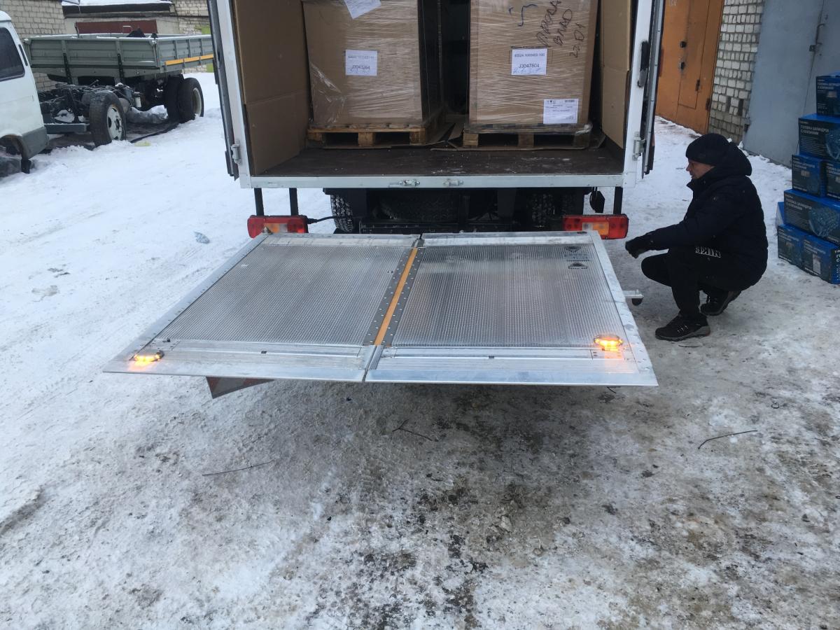

Egorka
в 13 году с НН пригонял под заказ и пол года катался 750кг по паспорту, гидро-электрика все ок

Egorka
ничего не рег...в гаи и не спрашивали,  катался и возил все ... 5 бочек по 200кг со смолой хотел поднять защита не дала ... удобная штука

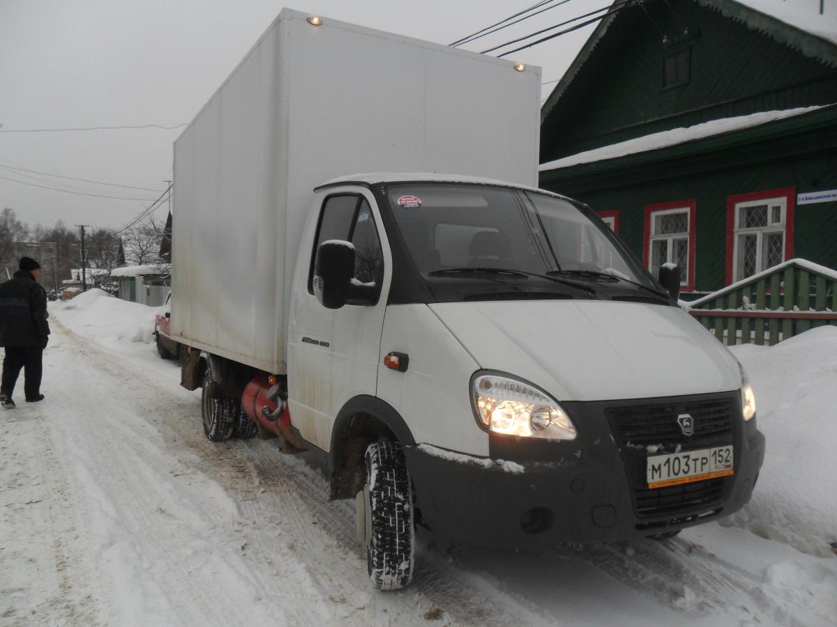

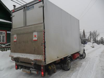

Egorka
не помню ... под заказ 405 Е3 ставил сразу и гбо 4пок + гидроборт к оплате было помню одно 970т.р. по безналу
новый гб поставили да. в Луидоре на Ларина в НН.
месяц покатался понял зад ннадо подымать добавил по листу в рессоры вроде ок стало, сцепление поменял на Sacsh,вместе с маховиком-колбасило, сист.охлаждения переделывал - кран, медь радиаторы,доп.помпу,термостат,силикон ... и поехала тыс.80 без забот и хлопот ...

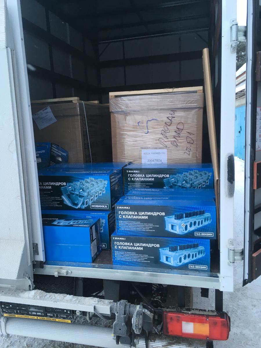

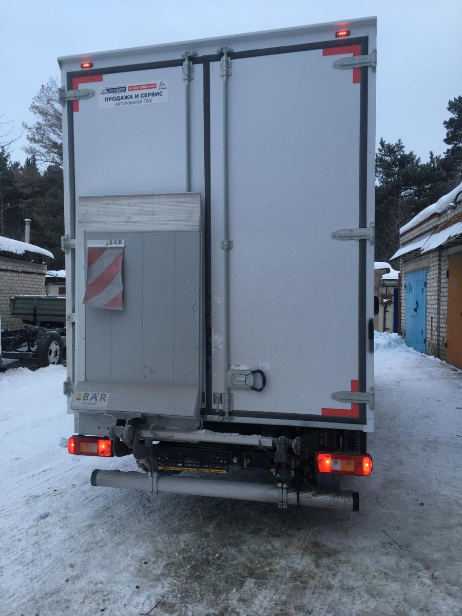

а у тебя расстояние от гб до земли  какое?сильно изменился дорожный просвет?задеваешь на крутых спусках и подъемах?
Egorka
не замечал вашпе что он стоит и не разу нигде не задевал, катался от души везде. даже приятно что он стоит и уверено двигаешься асфальт, снег, лед буераки-дороги. на фотках она еще не поднята была только с завода.

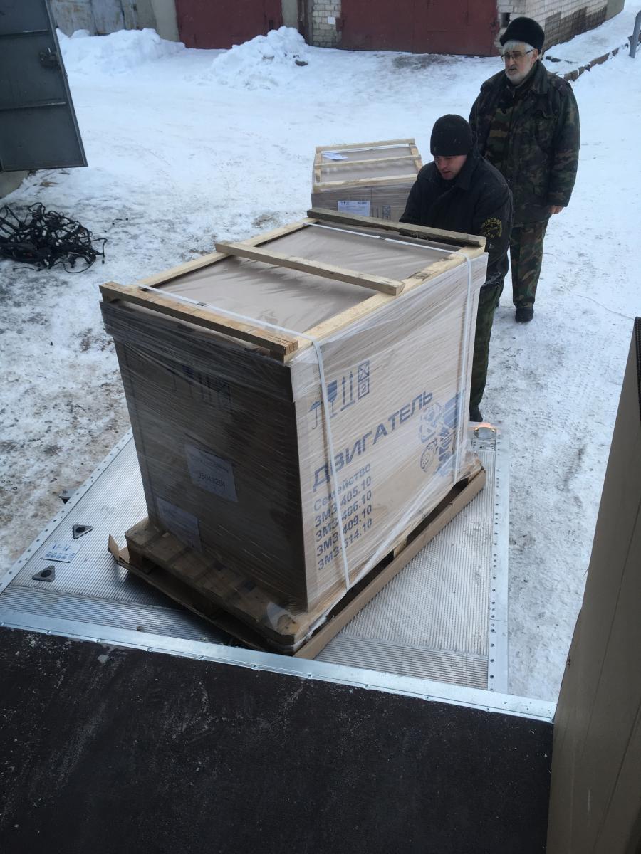

Egorka
выгружал на землю и в бой карщики ...
