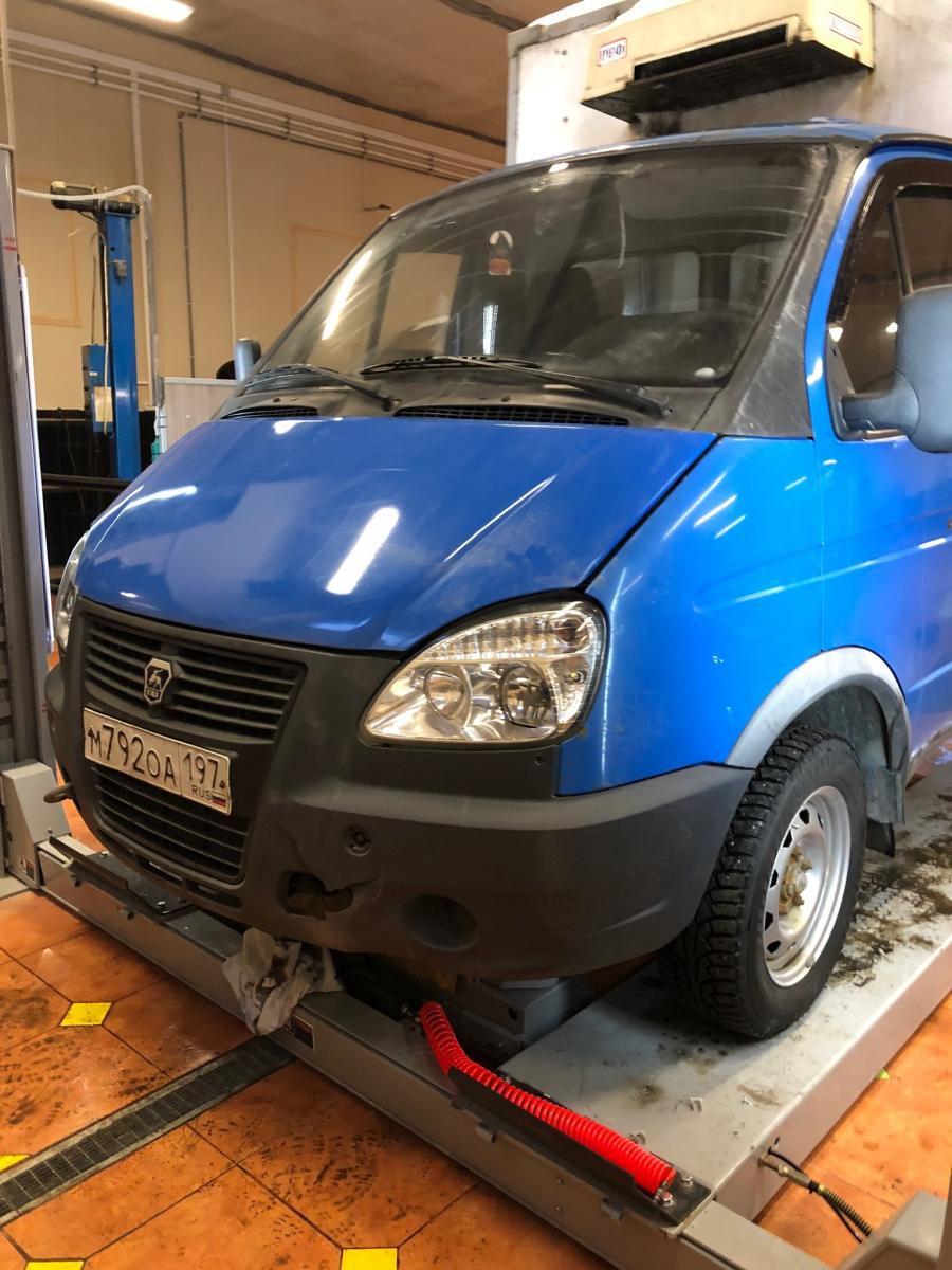

Дмитрий Панаит 0 Опубликовано 9 февраля, 2019 Раньше двигатель страдал пропусками зажигания, и был запах выхлопа в салоне, выявили проблему кислородный датчик, и так как весь выхлоп был гнилым полностью, я решил поменять полностью всю выхлопную систему от коллектора. Все сделали, все заработало, и появился этот чёртов запах, именно когда стоишь, при езде его нет, и ещё вроде как(но это не точно) когда печку выключаешь запаха нет, воняет именно свежим бензином, не выхлопом, машина на газу ездит отлично, не троит не пердит, в несколько сервисов ездил, все сказали что все отлично. Ах да, на холодную когда машина прогревается и переключается на газ, пару секунд пахнет газом, потом весь день запаха нет, и он никак не проявляется. Буду рад если мне действительно кто то поможет, а если сможет сделать в Москве, то заплачу)) Поделиться сообщением Ссылка на сообщение Поделиться на другие сайты
