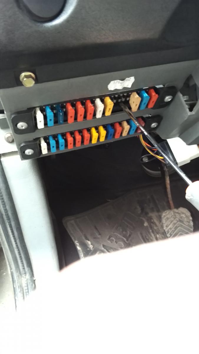

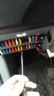

Kvashasha 0 Опубликовано 20 февраля, 2019 (изменено) 10 пред Изменено 20 февраля, 2019 пользователем Kvashasha Поделиться сообщением Ссылка на сообщение Поделиться на другие сайты
zenya 724 Опубликовано 20 февраля, 2019 10 предЯ ща по памяти не помню распиновку предов. Поделиться сообщением Ссылка на сообщение Поделиться на другие сайты
Kvashasha 0 Опубликовано 20 февраля, 2019 Я ща по памяти не помню распиновку предов. отверткой показываюПочему же только сейчас выбило, странно Поделиться сообщением Ссылка на сообщение Поделиться на другие сайты
zenya 724 Опубликовано 20 февраля, 2019 отверткой показываюПочему же только сейчас выбило, странноЭто пред бензонасоса. Хана насосу. Или коза в проводке. Поделиться сообщением Ссылка на сообщение Поделиться на другие сайты
