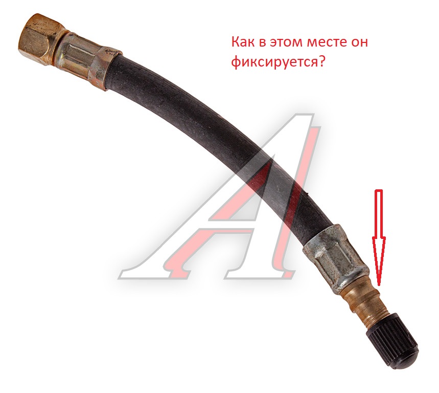

Rovinn 3 Опубликовано 9 марта, 2019 Доброго всем времени суток. Начну с удлинителя ниппеля, хочу поставить резиновый, латунный короткие. Не могу понять как как закрепить его на кронштейне ступицы, стопора ни какого нет, а так он болтается. Или есть какая то стопорная скоба для них или кронштейн свой, чтоб так можно было зафиксировать? Прикладываю фото удлинителя. Внешнее колесо тоже не очень качать. Имеет смысл ставить на внешнее колесо такой удлинитель? Ну второй вопрос. Установка TPMS(система контроля давления в колесах). Кто использует такую систему на Газель? Я просто боюсь, что не замечу как проткну в спарке одно колесо, а система не так и дорого стоит, особенно на 4 колеса. Поделиться сообщением Ссылка на сообщение Поделиться на другие сайты

вилли 902 Опубликовано 9 марта, 2019 Нет удлинителей по причине,что если колесо проколол,то камеру утягивает внутрь покрышки и ниппель обрывает когда он жостко прикручен. Если принципиальны удлинители,то лучше наверно к кронштейнам что выше,их притягивать пластмассовыми хомутиками,чтоб в случае прокола не выбрасывать камеру Поделиться сообщением Ссылка на сообщение Поделиться на другие сайты

Валерий(69) 1 509 Опубликовано 9 марта, 2019 В стандартном диске дырка широкая, можно без труда подкачать колеса адаптером для накачки спаренных колес. В усиленных дисках дыра в полтора раза меньше и нужно помучиться с адаптером. А эти удлинители еще одно место для травления воздуха. Еще как только купил первую Газель то колеса были с камерами, подкачивал чуть ли не каждый день. Поставил усиленные диски и безкамерную резину - проверяю/подкачиваю раз в три месяца. 4 Поделиться сообщением Ссылка на сообщение Поделиться на другие сайты
Rovinn 3 Опубликовано 9 марта, 2019 В стандартном диске дырка широкая, можно без труда подкачать колеса адаптером для накачки спаренных колес.Хочется качать без всяких адаптеров, надо найти нормальные удлинители. Нет удлинителей по причине,что если колесо проколол,то камеру утягивает внутрь покрышки и ниппель обрывает когда он жостко прикручен.Думаю в дальнейшем перейду на бескамерку, пока только передние собраны по такой технологии. Так что отрывать нечего будет. Да и TPMS будет на чеку. http://www.gazellecl...atciei-v-salon/ и тдНе подумал это как тюнинг искать, да и основной вопрос по удлинителям ниппелей. Поделиться сообщением Ссылка на сообщение Поделиться на другие сайты

jeka1981 474 Опубликовано 9 марта, 2019 лежит такой новый и не дешевый купил рубля за полтора но так и не смог им ни одно колесо подкачать,резиновый сосок изгибаеться когда на него надавливаешь Поделиться сообщением Ссылка на сообщение Поделиться на другие сайты
газель2005 2 683 Опубликовано 9 марта, 2019 Хочется качать без всяких адаптеров, надо найти нормальные удлинители.Вы уж определитесь надо или нет.Пластиковые без пластин поставил и забыл.Ни грязи и не снега не боятся. 1 Поделиться сообщением Ссылка на сообщение Поделиться на другие сайты
Валерий(69) 1 509 Опубликовано 9 марта, 2019 лежит такой новый и не дешевый купил рубля за полтора но так и не смог им ни одно колесо подкачать,резиновый сосок изгибаеться когда на него надавливаешьДа это не айс конечно, но лучше ничего нет. Я пробовал подгибать чуть, но ломается трубка. Поделиться сообщением Ссылка на сообщение Поделиться на другие сайты
