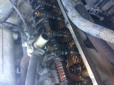

Евгений_Краснодар 0 Опубликовано 1 апреля, 2019 Всех приветствую. Газелисты подскажите может кто сталкивался: двигатель 4216 на холодную когда скидываешь газ появляется стук (как клапана торохтят,не ного жошче, но это не они 1000%) двигатель прогревается до 90 и все пропадает. Что это может быть, уже голову сломали а причину найти не можем( разобрали двигатель поменяли все вкладыши подкинули новые кольца, люфтов нигде нет ни на коленвале ни на распредвале, бошка тоже в норме, собрали а этот стук как был так и остался, убрали даже гидрокомпенсаторы поставили обычные штанги) Поделиться сообщением Ссылка на сообщение Поделиться на другие сайты
