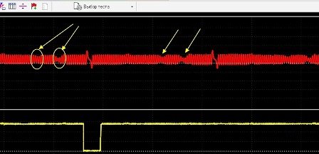

levikspb 17 Опубликовано 1 мая, 2021 1 час назад, vlad75 сказал: Ой. Если датчик РВ искажает сигналы- почему бы его не поменять? Если ЭБУ отключает цилиндры- причем тут датчик фаз? Может датчики кислорода надо смотреть? Либо свечи поменять? Конечно можно поменять все, как обычно поступают в сервисе. В моем посту написано, что звезда и ДПРВ новые, сторонний сервис уже позаботился. Осциллограмма показала конкретную проблему с сигналом ДПРВ . Тот случай когда замена не решает вопрос. Прошивка без ДПРВ вопрос закрыла. Поделиться сообщением Ссылка на сообщение Поделиться на другие сайты

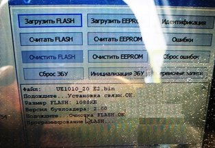

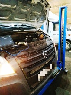

levikspb 17 Опубликовано 11 июня, 2021 (изменено) Первая неделя лета, жарковато, особенно в городских пробках. Температура на Эвотек и Умз-4216 , как обычно в красной зоне.Прошить газель некст и бизнес для более раннего включения вентилятора можно у нас. Версии динамичней заводских.- Вот очередная Газель некст с Эвотек на прошивку.Прошьем динамичной версией Е2 , без контроля катализатора, с включением вентилятора уже на 94*С. Версию UE_1010_17 обновим до UE_1010_20 СПБ, Ириновский 9к3, whatsApp +79112300564 Изменено 11 июня, 2021 пользователем levikspb Поделиться сообщением Ссылка на сообщение Поделиться на другие сайты

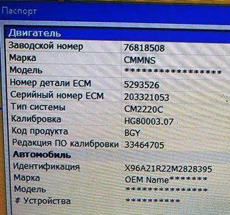

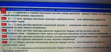

levikspb 17 Опубликовано 21 сентября, 2021 (изменено) Газель Некст Камминз Евро-5, 2020г., 168 ткм.Аварийный режим .Сажевый и катализатор забит наглухо. Двигатель больше 1200 оборотов не крутит. Ошибки по фильтру "твердых частиц" на глушителе и клапану ЕГР. Технология оживления отработана. Сажевый фильтр удалить, клапан егр заглушить. Блок управления прошьем обновленной динамичной версией уже без ЕГР и САЖИ. Была HG8003.05 , будет HG8003.07. Владелец дополнительно пожелал сделать ограничение скорости . СПБ, Ириновский 9к3, whatsApp +79112300564 Изменено 21 сентября, 2021 пользователем levikspb Поделиться сообщением Ссылка на сообщение Поделиться на другие сайты

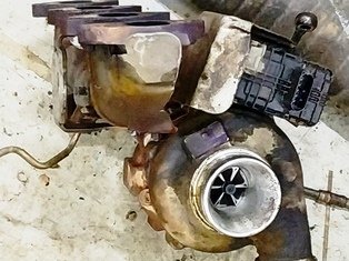

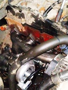

levikspb 17 Опубликовано 10 января, 2022 (изменено) Прошивка Газель Камминз, Евро 5, 2019, 160т.км., Аварийный режим, ограничение крутящего момента, ошибки по сажевому фильтру, по клапану егр, по работе турбины, машина своим ходом передвигаться уже не может. Принудительный прожиг не помогает, актуатор турбины заклинило. Турбина на 120т.км уже ремонтировалась. Принято решение: установлен коллектор без егр, турбина Евро-3, выхлоп Евро-3. Блок управления будет прошит подготовленной версией на базе евро 5 для работы с турбиной евро 3, с отключенным егр и отключенным контролем за сажевым фильтром. Стоимость новой турбины Евро-5 перекрывает весь проделанный ремонт. СПБ, Ириновский 9к3, whatsApp +79112300564 Изменено 10 января, 2022 пользователем levikspb 1 Поделиться сообщением Ссылка на сообщение Поделиться на другие сайты

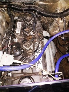

levikspb 17 Опубликовано 11 января, 2022 (изменено) Газель 4216 евро 4., Владелец, на протяжении всего времени эксплуатации, многократно сталкивался с вопросами ремонта своего двигателя. В очередной раз настал такой момент, потребовалась 3-я замена головки блока цилиндров. Подошел координально- свап на ЗМЗ-409Про от УАЗ Профи. Но не совсем все так просто. Первое с чем столкнулись мотористы после замены -это активный иммобилайзер от УАЗ, он просто не дал запустить двигатель. Комплектация УАЗ Профи - Евро 5, а газель давно уже без катализатора. Прошьем ЭБУ М86 Ителма от УАЗ динамичной версией евро 2 с отключенным иммобилайзером. СПБ, Ириновский 9к3, whatsApp +79112300564 Изменено 11 января, 2022 пользователем levikspb Поделиться сообщением Ссылка на сообщение Поделиться на другие сайты

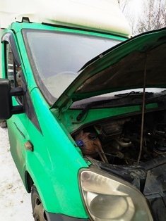

levikspb 17 Опубликовано 28 января, 2022 (изменено) Газель Некст 2013 года, Cummins ISF2.8S4R129. Пробег не известен, т.к. приборная панель каждые 60т.км сбрасывает в ноль.А в блоке управления пробег 340т.км. Приехала к нам с уже горящим красным "чеком". По диагностике - полный набор ошибок по ЕГР, датчик распреда также и дроссельная заслонка. Двигатель естественно уже не развивает мощность. Осмотр показал стандартный набор- закоксованный ЕГР и впускной коллектор. В прошивке Газели с камминз евро-4 отключаем егр и дроссель. Прочистили спираль подогрева на впуске, систему рециркуляции отработанных газов заглушим. Тестовый заезд показал достойные результаты. Далее рекомендации обслужить ГРМ. СПБ, Ириновский 9к3, whatsApp +79112300564 Изменено 28 января, 2022 пользователем levikspb Поделиться сообщением Ссылка на сообщение Поделиться на другие сайты

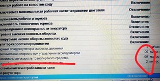

levikspb 17 Опубликовано 16 апреля, 2022 (изменено) Щиток приборов газель нн. Просто заменить щиток Next Евро 4 на панель от НН не получится, поскольку ей требуется высокоскоростная шина передачи данных CAN под НН или Евро5 . Блок управления не увидит новую панель приборов. Но решение есть. Уже давно существуют авторские прошивки, позволяющие на Cummins Е5 установить турбину от Евро 3 и Евро 4 с отключенной экологией. На Некстах Евро 5 с Камминсом как раз и используется высокоскоростная CAN для приборки. Остаётся записать такую прошивку в родной блок и получим рабочую приборную панель от NN на Нексте Евро4. Да и еще момент, панель НН запрограммирована для работы на машинах с подушкой безопасности, которой нет на Нексте. Будет гореть индикатор подушек, его просто заклеим. СПБ, Ириновский 9к3, whatsApp +79112300564 Изменено 16 апреля, 2022 пользователем levikspb Поделиться сообщением Ссылка на сообщение Поделиться на другие сайты

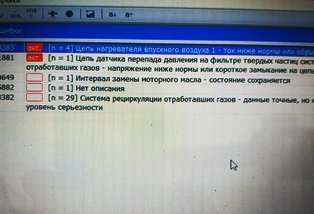

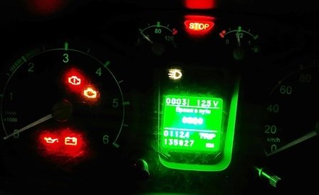

levikspb 17 Опубликовано 19 сентября, 2022 (изменено) Газель Камминз 2.8 Евро 5., 2021г. выпуска, пробег всего 135т.км. Двигатель потерял мощность, не развивает обороты более тысячи, горит красный чек на приборке. В ошибках полный набор для такого состояния: неисправный клапан егр и забитый сажевый фильтр. Регенерация в таком состоянии уже не включается. На 60 т.км. сажу меняли по гарантии а сейчас если менять, то новый сажевый фильтр газель камминз от 80тр. Машина стоять не должна. Более бюджетное решение давно отработано, блок управления прошьем версией без егр и с ажевого фильтра, железо на машине просто удаляется. СПБ, Ириновский 9к3, whatsApp +79112300564 Изменено 19 сентября, 2022 пользователем levikspb Поделиться сообщением Ссылка на сообщение Поделиться на другие сайты
