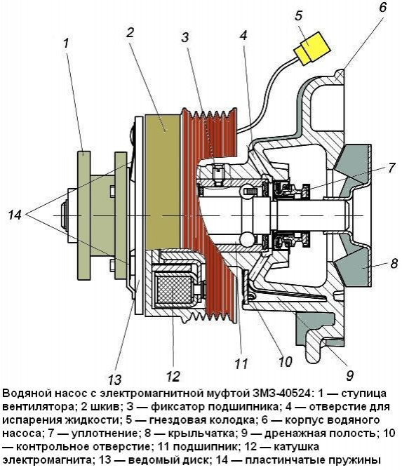

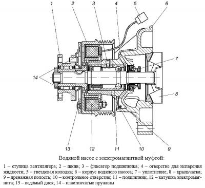

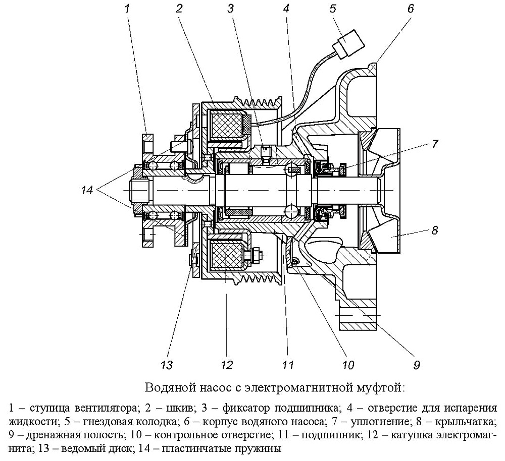

карено 16 Опубликовано 24 мая, 2019 Накрылась помпа.Избитая тема, а можно ли отремонтировать, обычно советуют купить нову и не париться, тк помпа сложно разбирается.Искал инфу в нете, хотел попробовать разобрать, инфы ноль.Поишлось самому протоптывать дорожку.В итоге я разобрал помпу , но работать она не будет, тема предназначена для тех кто решиться разбирать и учтет мои ошибки.Нигде не написано как разбирать помпу, в какой последовательности, поэтому разбирал не правильно, начав снимать шкиф , сразу после удаления стопорного винта.Сперва опишу конструкцию. Поделиться сообщением Ссылка на сообщение Поделиться на другие сайты

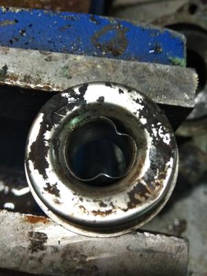

карено 16 Опубликовано 24 мая, 2019 Файлы из нетаФиксатор подшипника, поз. на рисунке 3, отвинтить вполне реально, смазал wd, открутился легко Поделиться сообщением Ссылка на сообщение Поделиться на другие сайты

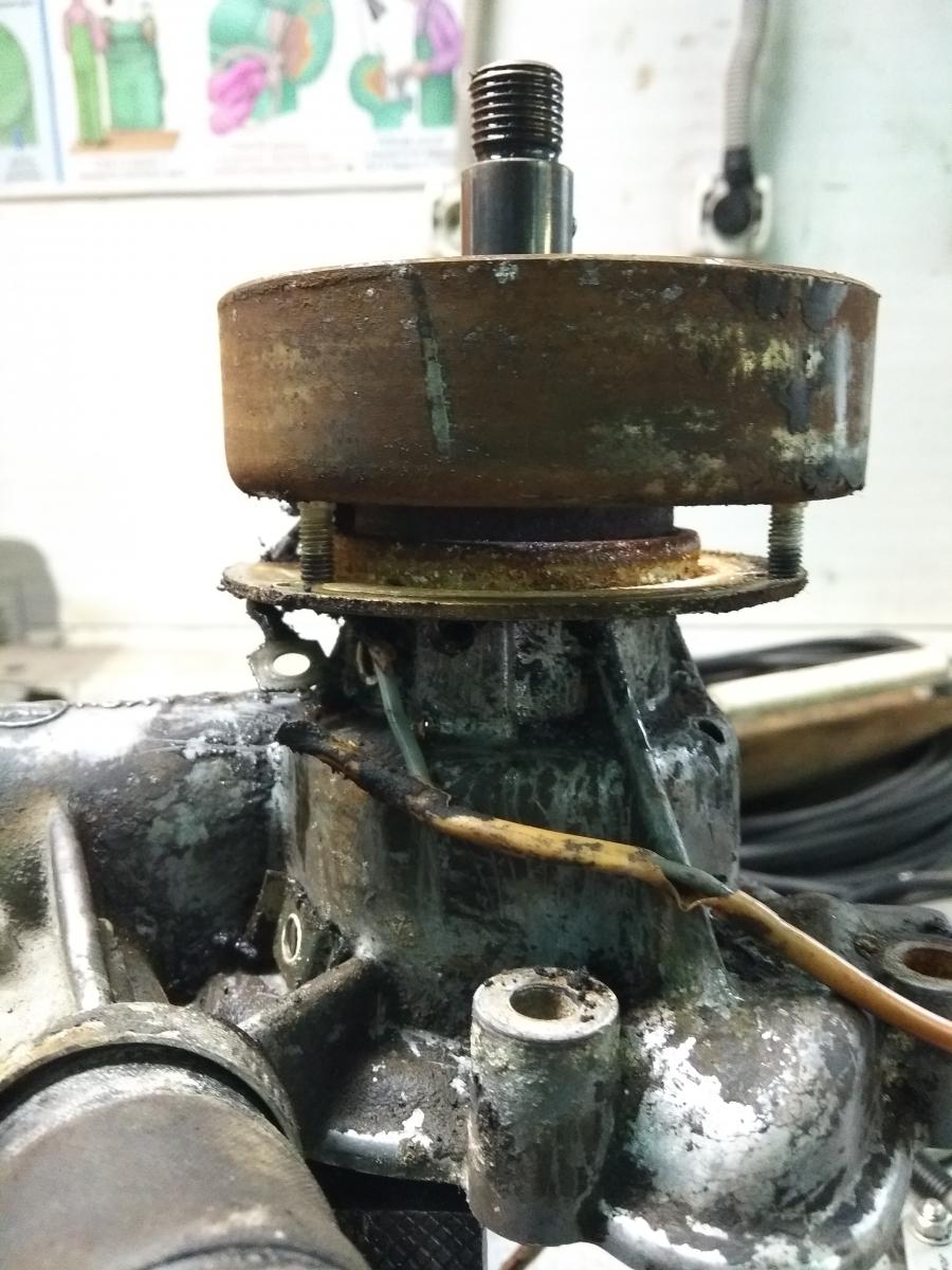

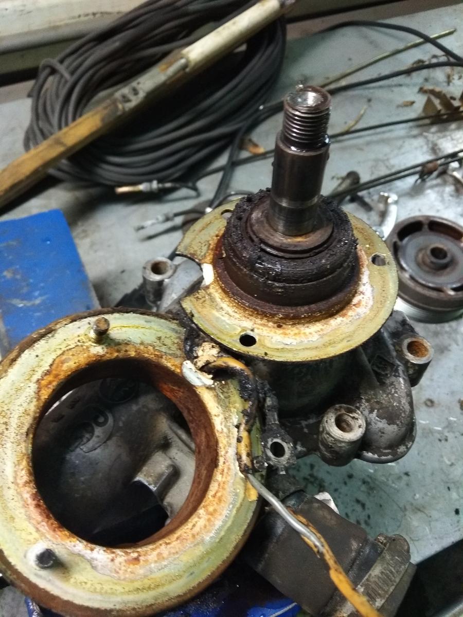

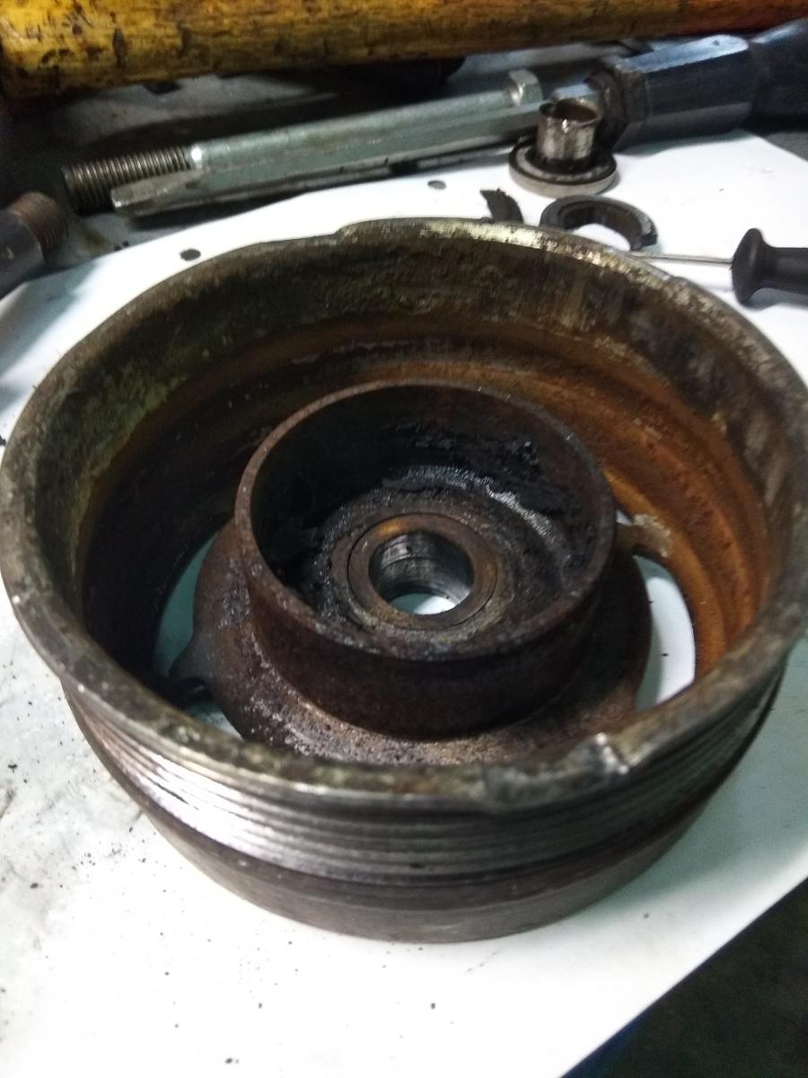

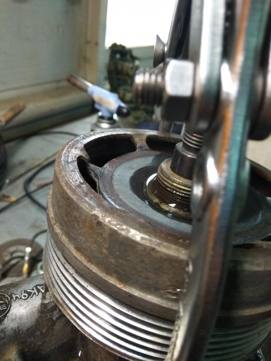

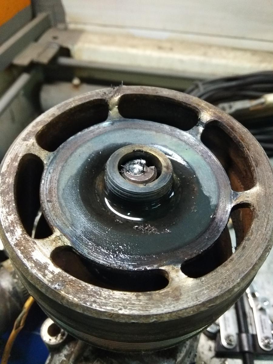

карено 16 Опубликовано 24 мая, 2019 Далее опишу последовательность как я разбирал,Снял ступицу вентилятора.Далее решил снять шкив, съемником, в итоге шкив был сломан, так как в шкиве имеються окна для магнитного поля, перемычки тонки, они вывернулись и одна сломалась.Считаю что шкив вообще снимать не надо(если подшипник еще не убит), надо выдавливать вал в сборе с подшипником и шкивом из корпуса 1 Поделиться сообщением Ссылка на сообщение Поделиться на другие сайты

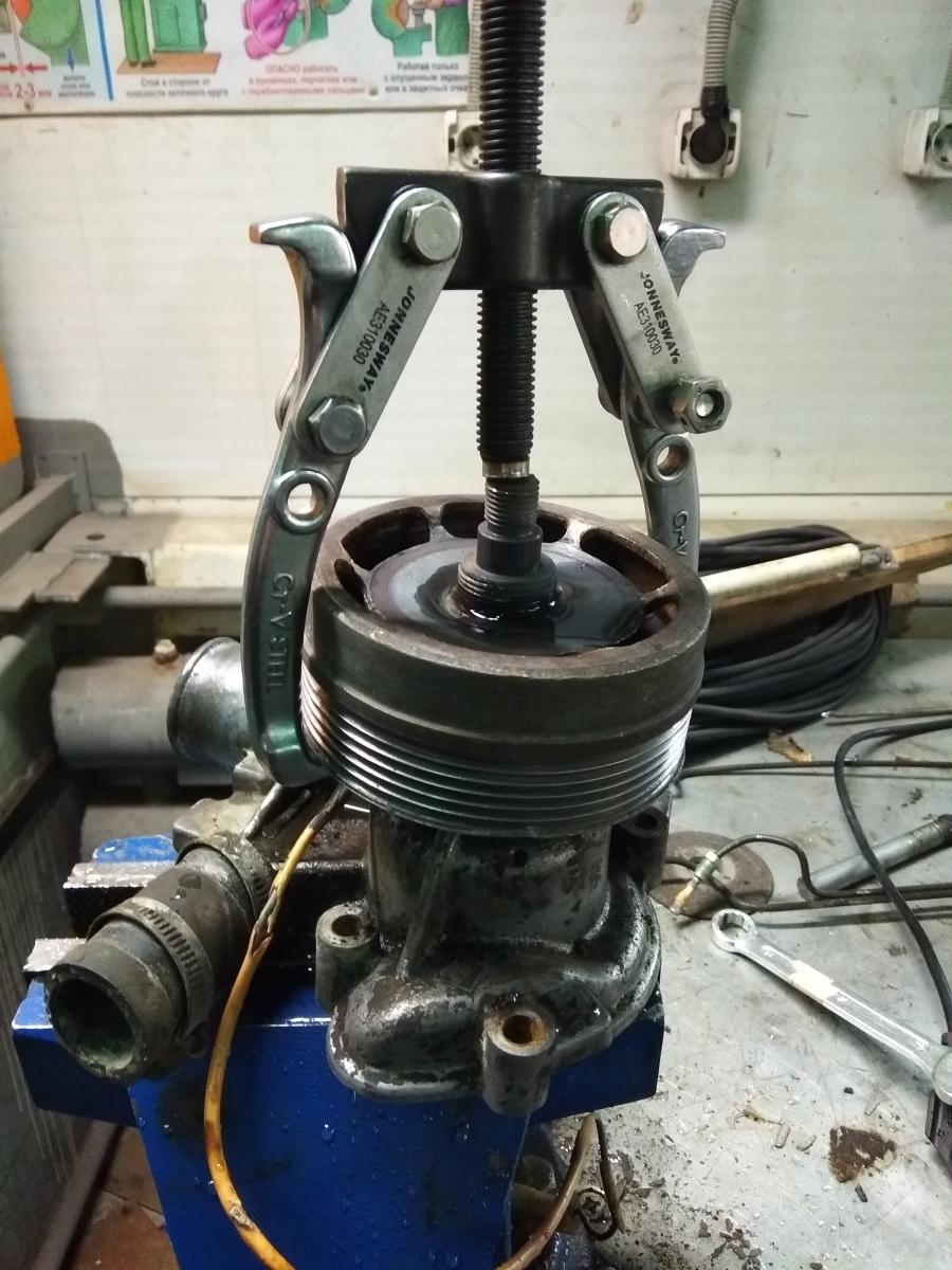

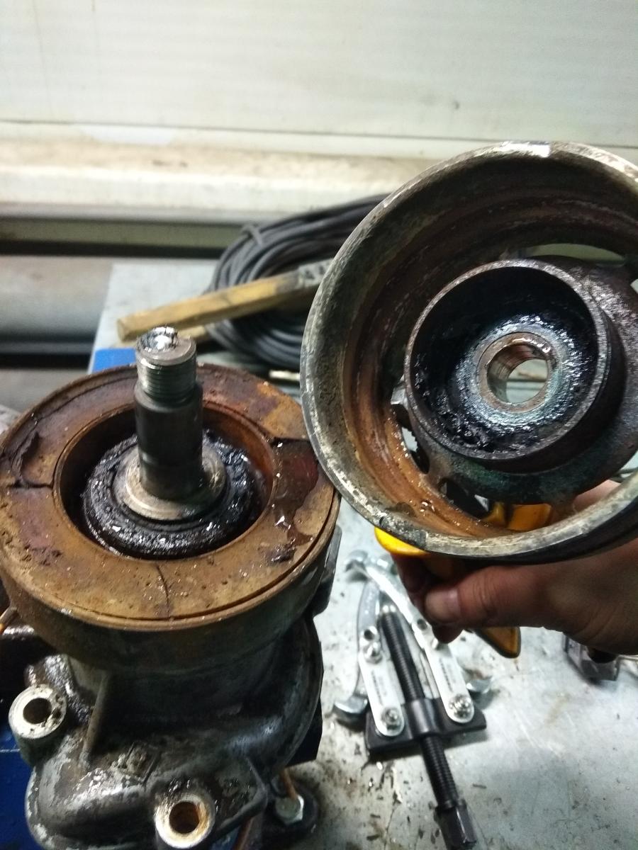

карено 16 Опубликовано 24 мая, 2019 Снимаеться очень тяжело, грел шкив газовой горелкой, в надежде ослабить натяг, бесполезно , натяг не ослабевал, несколько раз брался аккуратно снять шкив, не повредив его.В итоге снял только когда решил , что пусть сломается.Снять шкиф помогли удары по винту съемника, делаешь сильный натяг винтом и потом сильно ударяешь по винту съемника, шкив пощелкивая начал сходить по валу, на самом концы, легко выскочил, возможно вал имеет различный диаметр. Поделиться сообщением Ссылка на сообщение Поделиться на другие сайты

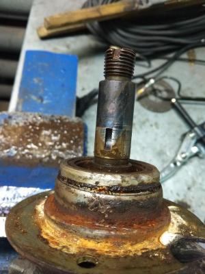

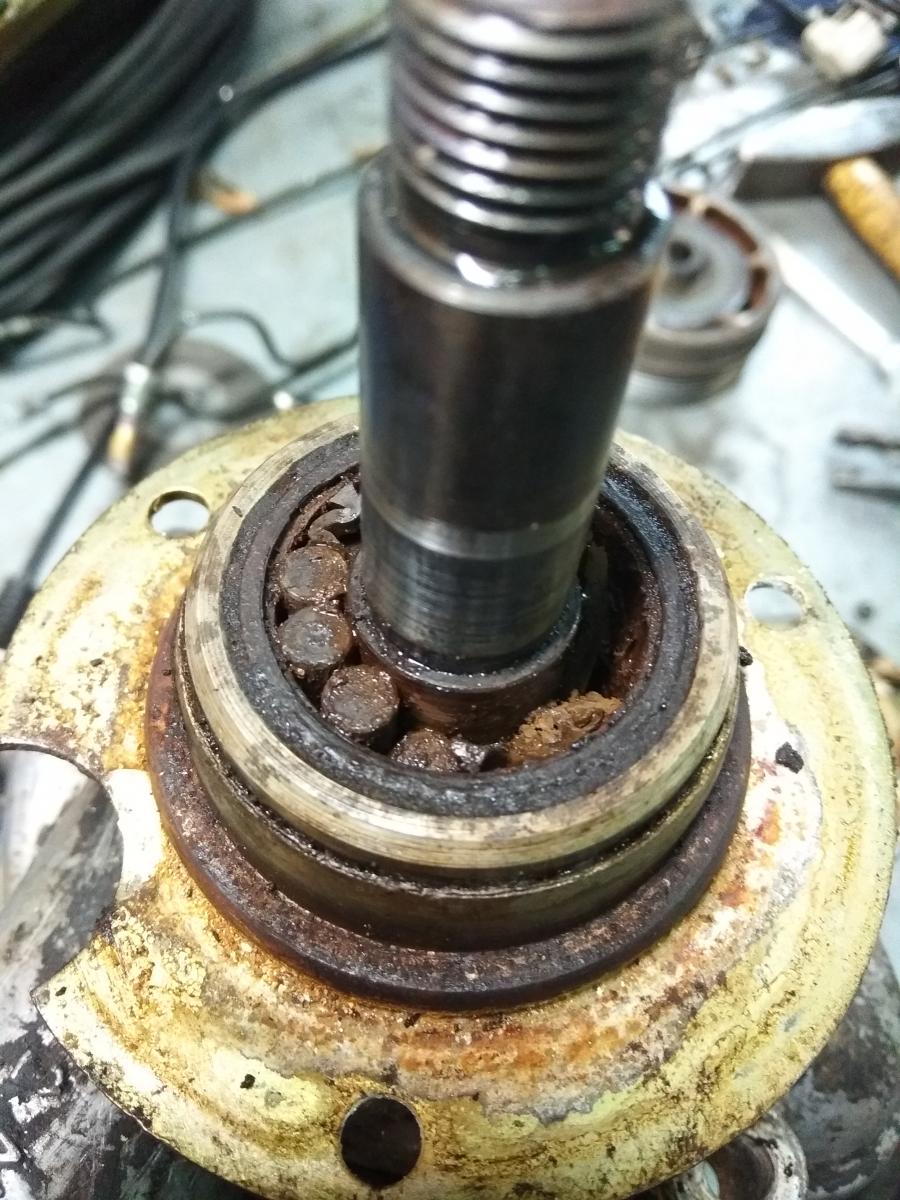

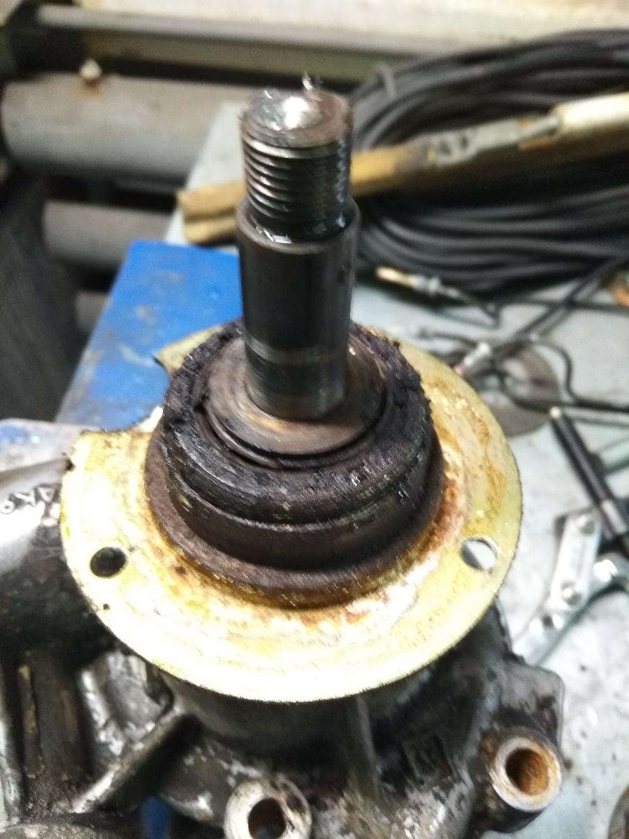

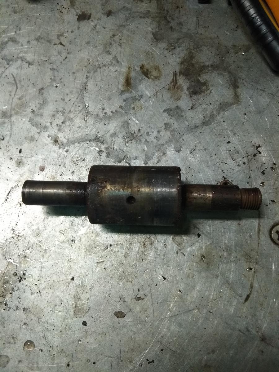

карено 16 Опубликовано 24 мая, 2019 Сняв катушку увидел подшипник, в никаком состоянии, надо сказать что я доездил пока помпа не клинанула.Чуть позже будет видно, что подшипник двойной, обойма широкая, со стороны шкива ролики, со стороны крыльчатки шарики.На валу есть выемка под шпонку , но шпонки так и обнаружил. Поделиться сообщением Ссылка на сообщение Поделиться на другие сайты

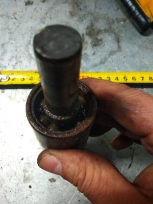

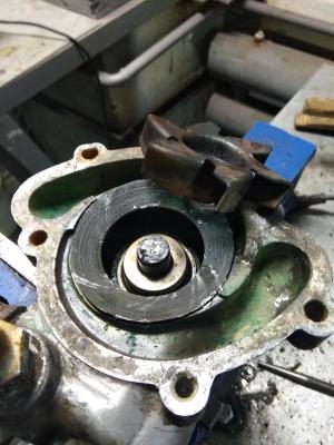

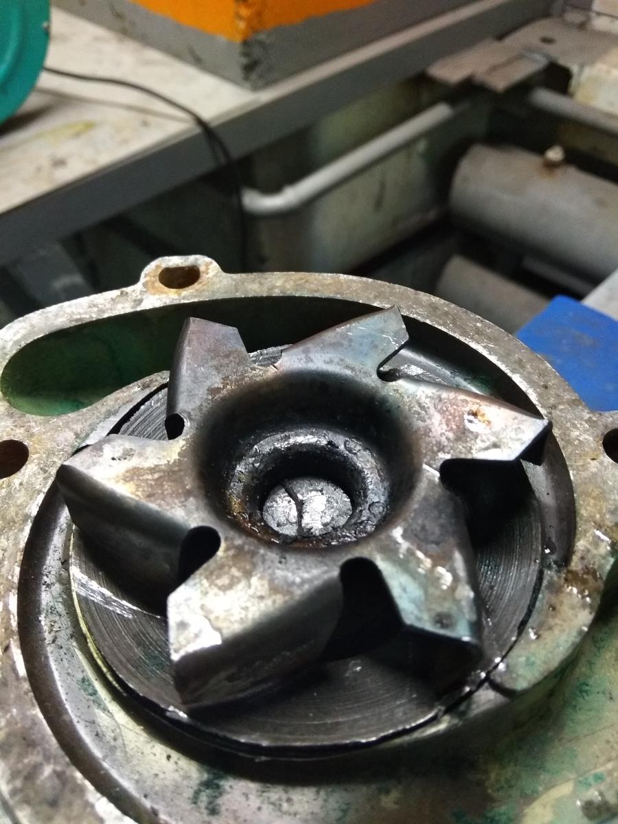

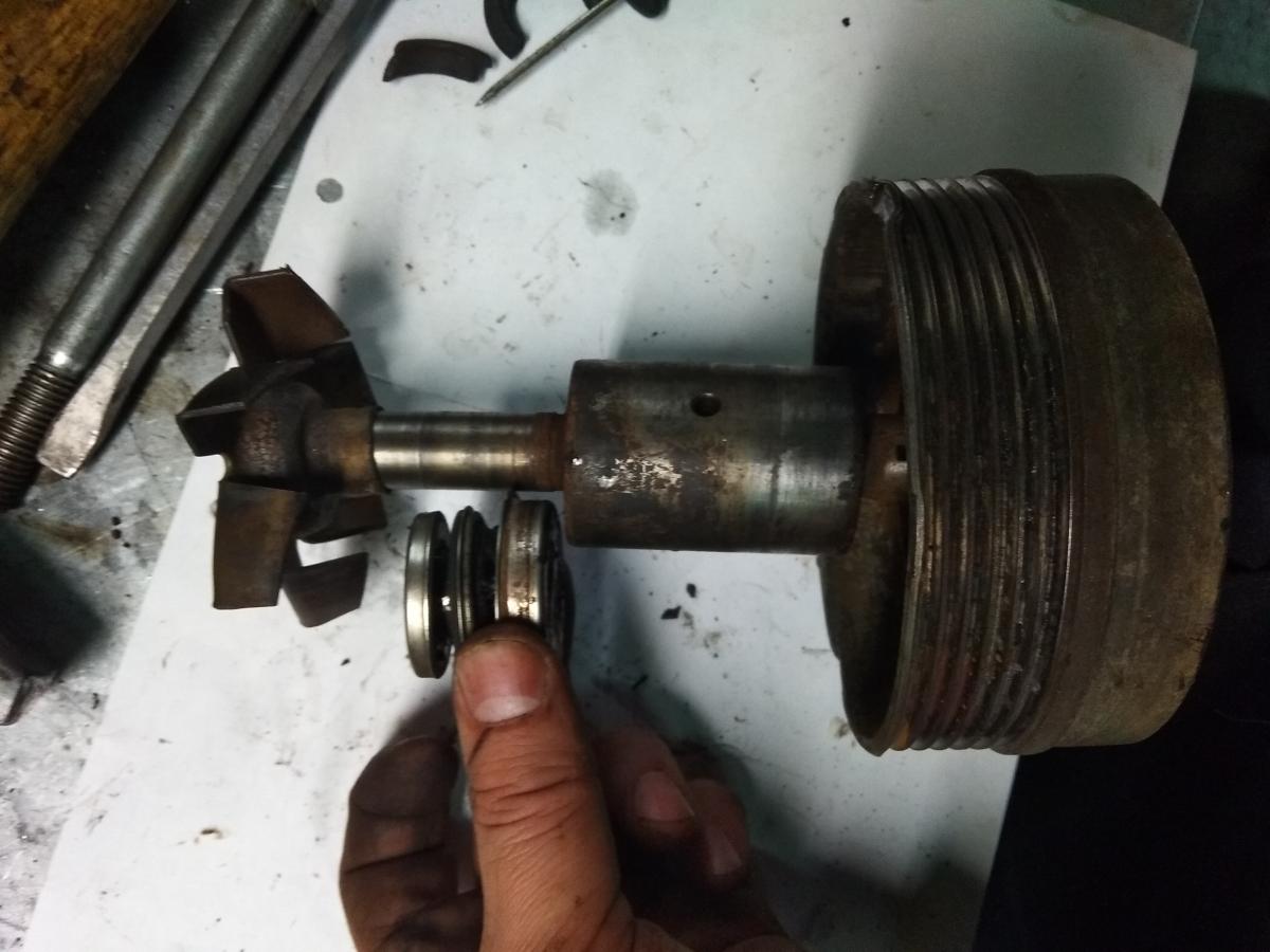

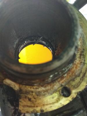

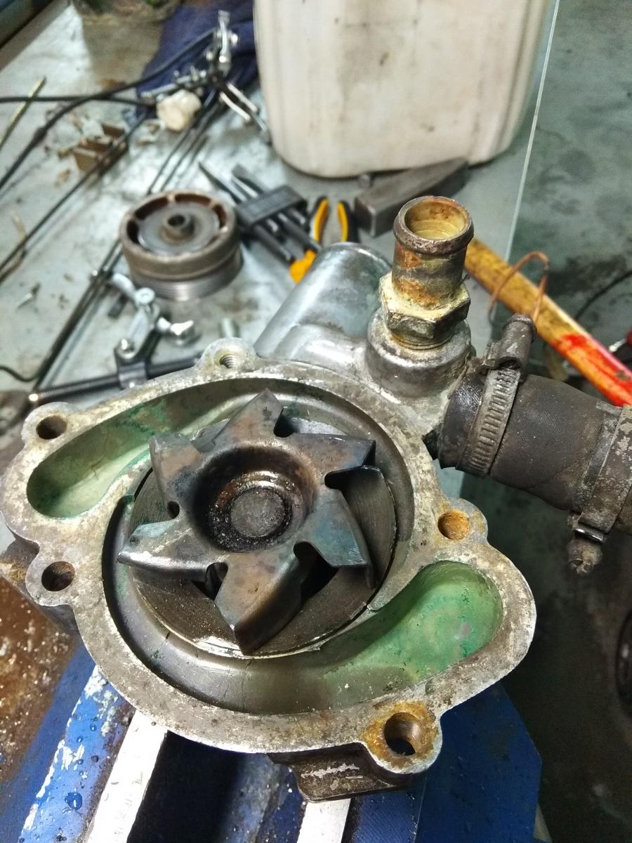

карено 16 Опубликовано 24 мая, 2019 Попытался выбить вал в сторону крыльчатки помпы, сто то не получилось, перевернул и решил выбить вал в сторону шкива и за однем снять крылчатку с вала, наставлял на вал болт и долбил молотком, вал медлено пошел, крыльчатка сошла с вала легче чем шкив.Вал вылез вместе с подшипником, торцевое уплотнение, осталось в корпусе, оно выдавливается в другую сторону, в сторону крыльчатки.Я уже не думал о сохраности деталей, поэтому с выбором инструмента не заморачивался. Поделиться сообщением Ссылка на сообщение Поделиться на другие сайты

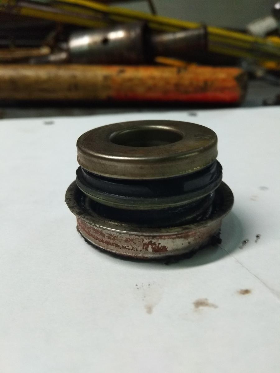

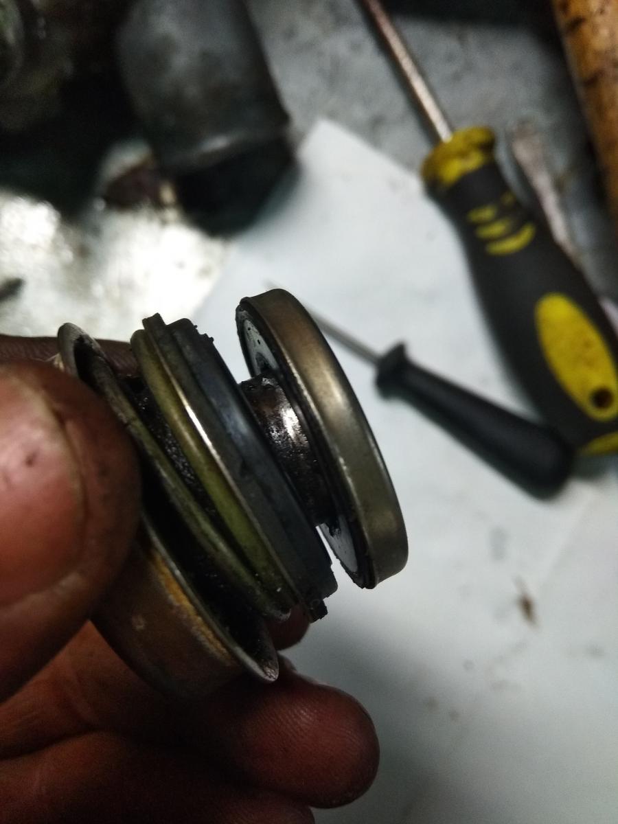

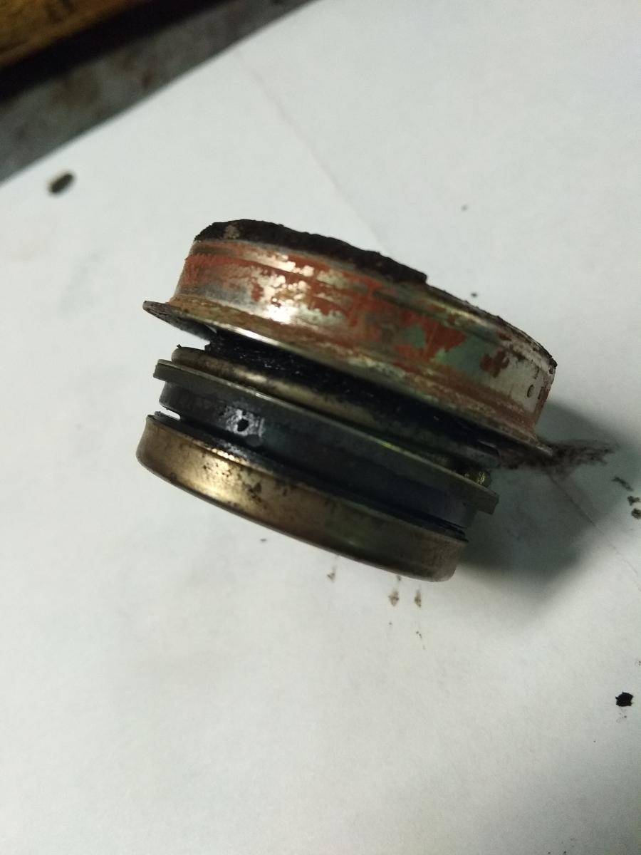

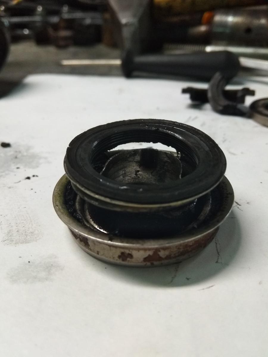

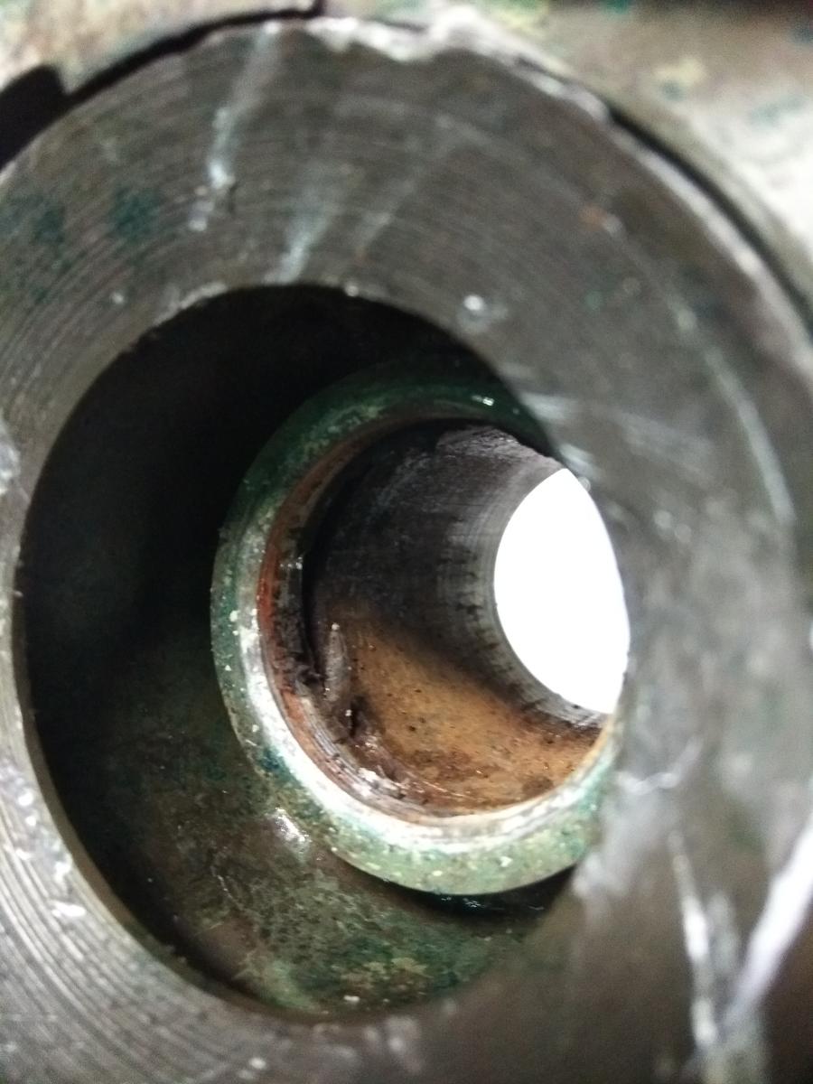

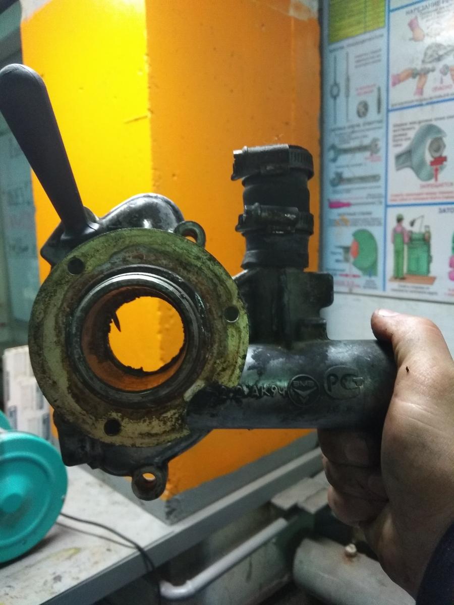

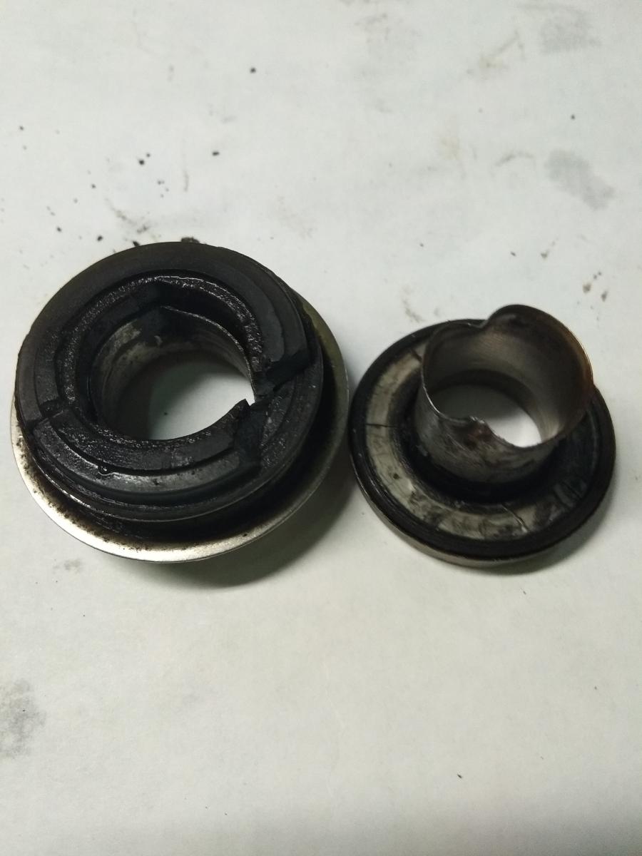

карено 16 Опубликовано 24 мая, 2019 Далее выдавил торцевое уплотнение, резиночка уплотнения была порвана, поэтому антифриз свободно проникал к подшипнику и убил его, отверстие для испарения было забито.Торцевое уплотнение такое же как и на водяных насосных станциях (безбашенках), одна сторона керамика ,другая черный материал ,типа пластика, но хрупкий как щетки у эл.двигателей. Поделиться сообщением Ссылка на сообщение Поделиться на другие сайты

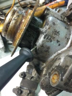

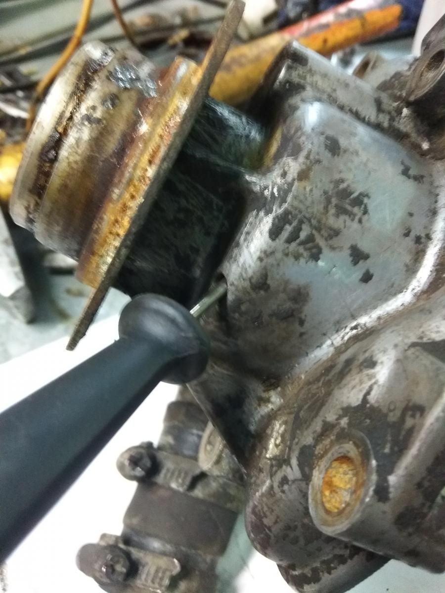

карено 16 Опубликовано 24 мая, 2019 Дренажное отверстие просмотрел, нашел отверстие для испарения, прочистил.Что с дренажным непонятно, надо будет поковырять, может найдется. 1 Поделиться сообщением Ссылка на сообщение Поделиться на другие сайты
карено 16 Опубликовано 24 мая, 2019 Вывод, разобрать можно, но лучше выпресовывать прессом или домкратом, чем съемником.Не надо снимать шкив, надо выдавливать вал со стороны крыльчатки, сквозь крыльчатку, в отверстие стопорого винта, когда выкрутите , обильно заливать WDшку.Прежде чем заняться ремонтом помпы подумайте, где брать ремкомплек, я ни разу не встречал, может проще переплатить и в сборе взять. 1 Поделиться сообщением Ссылка на сообщение Поделиться на другие сайты

карено 16 Опубликовано 24 мая, 2019 Для себя лично сделал такой вывод, закапала ОЖ с дренажного отверстия, сразу разбирай, не тяни пока подшипнику плохо не стало,разбирай меняй торцевое уплотнение.Кстати торцевое уплотнение , сдерживает движение ОЖ по валу, лишь металлической втулочкой, на насосных станциях стоят резинки, которые обхватывают вал. Поделиться сообщением Ссылка на сообщение Поделиться на другие сайты

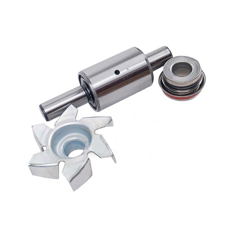

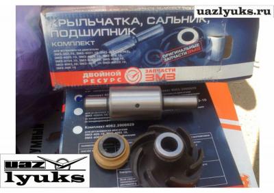

карено 16 Опубликовано 25 мая, 2019 Посмотрел ремкомплекты, есть в наличии, некоторые с другими крыльчатками(наверное для уазиков)Вот так они выгледят. Поделиться сообщением Ссылка на сообщение Поделиться на другие сайты
Татарин 7 777 Опубликовано 25 мая, 2019 (изменено) Верхний и нижний ,это 406 Тебе интересен средний.Но нужно с посадочным определится.Может не совпадать по диаметру(не упоню уже)вроде пара-тройка миллиметров.Пластиковую крыльчатку перед установкой нужно" сварить".Может размягчаться(плыть) от температуры. Изменено 25 мая, 2019 пользователем Татарин 1 Поделиться сообщением Ссылка на сообщение Поделиться на другие сайты
