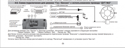

Лёха24 216 Опубликовано 13 июня, 2019 Позвонил в тех.поддержку объяснили,посоветовали подсоединятся по схеме 4.6 Поделиться сообщением Ссылка на сообщение Поделиться на другие сайты

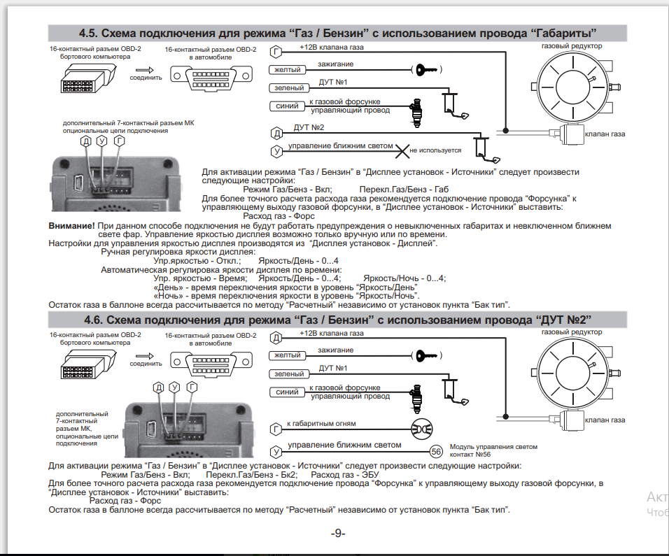

Пионер 13 Опубликовано 14 июня, 2019 Вот по схеме по какой подключатся ?Картинка плохо читается, схема, по-моему, где провод "зажигание" подключаешь к клапану газа, и в настройках включаешь виртуальное зажигание. Поделиться сообщением Ссылка на сообщение Поделиться на другие сайты

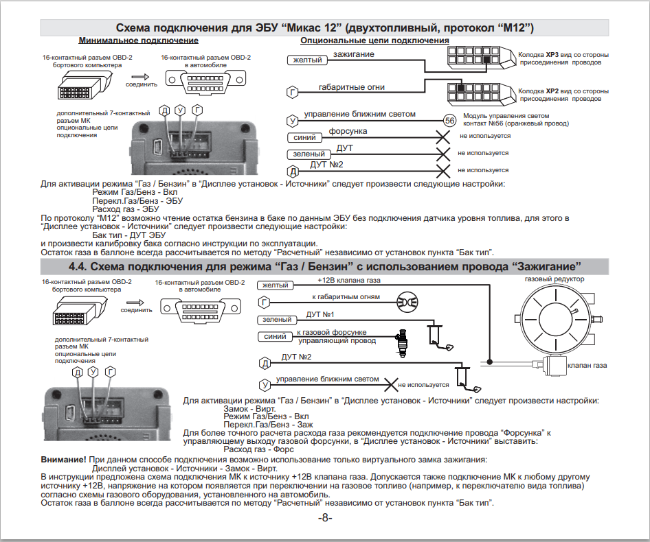

Лёха24 216 Опубликовано 14 июня, 2019 (изменено) Картинка плохо читаетсяДак вот инструкция,там в верхнем левом углу + жмём для увеличения. Ты говоришь про схему 4,4? Изменено 14 июня, 2019 пользователем Лёха24 Поделиться сообщением Ссылка на сообщение Поделиться на другие сайты
Пионер 13 Опубликовано 14 июня, 2019 (изменено) Дак вот инструкция,там в верхнем левом углу + жмём для увеличения. Ты говоришь про схему 4,4?Да, но 4.6 грамотнее выглядит, что-то я её просмотрел Изменено 14 июня, 2019 пользователем Пионер Поделиться сообщением Ссылка на сообщение Поделиться на другие сайты

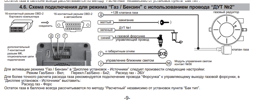

Лёха24 216 Опубликовано 2 июля, 2019 (изменено) Подключил всё по схеме 4,6 .Провода ДУГ взял колодку от принтера ,та колодка-конструктор, что шла в месте с БК,что то хлябала ,от принтера туже сидит.Вопрос:провод "У" подсоединил не к ближнему свету,а к фонарям в бампере ,я так думаю что БК их должен включать на ходу и выключать после остановки?Провод "Г" подцепил к габаритам как указано на схеме,я так думаю что БК и их будет включать и выключать сам ? Изменено 2 июля, 2019 пользователем Лёха24 Поделиться сообщением Ссылка на сообщение Поделиться на другие сайты
ИванСПб 1 244 Опубликовано 2 июля, 2019 я так думаю что БК и их будет включать и выключать самнет, БК сам габариты не включает. Эти провода - сигнальные, чтобы подсветка включалась\яркость, и выпадало сообщение "забыл выключить габариты"Ближний свет судя по схеме управляется через некий модуль - реле (?) возможно его надо купить отдельно Поделиться сообщением Ссылка на сообщение Поделиться на другие сайты

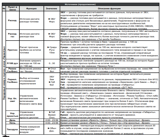

Лёха24 216 Опубликовано 3 июля, 2019 Вот что в инструкции написано,ничего не понял. Поделиться сообщением Ссылка на сообщение Поделиться на другие сайты
Лёха24 216 Опубликовано 3 июля, 2019 Сегодня звонил в техподдержку сказали что провод "У" на прямую к фарам подключать нельзя,надо через реле,провод "У" будет как управляющий.Так и сделал,завтра генеральные испытания). Поделиться сообщением Ссылка на сообщение Поделиться на другие сайты
