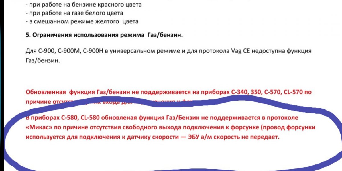

ser-007 1 182 Опубликовано 20 мая, 2021 (изменено) Получается что у кого микас то расход газа нельзя настроить? У меня микас 10.3 вот в ихней инструкции...синим обвел. ... Изменено 20 мая, 2021 пользователем ser-007 Плохо видно. Поделиться сообщением Ссылка на сообщение Поделиться на другие сайты
