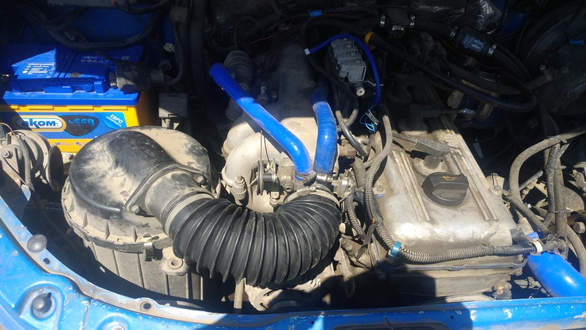

i_ninja 252 Опубликовано 12 июня, 2019 (изменено) 29ник, отверстие сверли в ресивере, вставляй туда штуцер, цепляй РДВ и все. Если присмотришься к фотке, то увидишь как у меня сделано. Но могу и норм фотку сделать, если надо. Изменено 12 июня, 2019 пользователем i_ninja 1 Поделиться сообщением Ссылка на сообщение Поделиться на другие сайты
29ник 2 Опубликовано 12 июня, 2019 Если не сложно скинь нормальную фотку,заранее благодарен.Я уже хотел сверлить каналы.Также есть рессивер с коллектором от самого 409. Поделиться сообщением Ссылка на сообщение Поделиться на другие сайты
