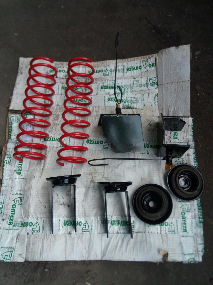

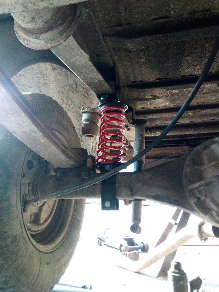

Газель впринципе не особо мягкая машина, а варианты кастрации рессор не особо приемлемы, так как периодически таскаю в кузове немало.
Решил добавить плавности на пустом ходу.
Пружины это хорошее решение, но готовых вариантов нет, я разработал и изготовил свое решение :)

Caxap
на серьезном бездорожье, пружины вылетят. баловство это. пневмо надо ставить. ставил я пружины в свое время.
Не знаю что подразумевается под серьезным бездорожьем, но я часто по лесам лазаю как автотурист - ничего не вылетело. С чего оно собственно вылетит? Все стаканы и опоры штатные с таврии. Именно поэтому я проектировал свое решение, все найденные решения ненадежны.
Машина значительно мягче когда пустая, и не проседает как раньше когда груженая.
Накатал уже 8к км, все чудесно.
Изменено пользователем Caxap
