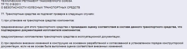

М683ОВ 5 Опубликовано 4 июня, 2020 я читал этот бред. любой форум и проплаченные там журналистские рассуждения это не закон. есть соответствующие документы, есть таможенный союз с его законами. всё это я всё выложил выше. в ответ ни одной ссылки на официальный документ ни одной бумажки. те же китайцы на взятках разрешили своим машинам всё, перегруз, прицепы. это говорит о том что это лишь коррупция и беспредел. гайцы хотят иметь кормушку на фаркопах. 1 Поделиться сообщением Ссылка на сообщение Поделиться на другие сайты
Crady 8 671 Опубликовано 4 июня, 2020 2 минуты назад, М683ОВ сказал: есть соответствующие документы, есть таможенный союз с его законами. вот!и есть тех регламент.там на него ссылки,все описания всё разжовано ПОПУЛЯРНО.если тебе кажется что это бред,сходи и попробуй зарегить,а сначала просто получить разрешение на переоборудование в ЛЮБОЙ лаборатории имеющей акредитацию и внесённую в реестр.и получишь отказ,именно на основании законов таможенного союза и действующего тех регламента. 7 минут назад, М683ОВ сказал: в ответ ни одной ссылки на официальный документ ни одной бумажки. изучай. http://docs.cntd.ru/document/902320557 сначала ЭТО,потом дальше . 5 минут назад, М683ОВ сказал: гайцы хотят иметь кормушку на фаркопах. ДАЖЕ за деньги ты его не зарегишь. Поделиться сообщением Ссылка на сообщение Поделиться на другие сайты

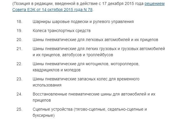

М683ОВ 5 Опубликовано 5 июня, 2020 (изменено) уважаемый Crady, я тебе уже выкладывал конкретную страничку из таможенного регламента, зачем ты даешь мне ссылку на весь т.регламент. он у меня тоже есть. я не поленился и даже сходил по ссылке в твоей редакции регламента на документ http://docs.cntd.ru/document/420320842 о ТСУ/фаркопе/ там нет ни единого слова, значит все в т. регламенте остается по прежнему.пункт 25. никак не возьму в толк, зачем мне где то регистрировать ТСУ на 2217,если его до 750 кг не надо регистрировать и оно уже установлено ранее. до сих пор не получил ответа , почему вдруг стало можно использовать ТСУ на 3302 ты хочешь как модератор, чтобы последнее слово в нашей беседе осталось за тобой? но тогда для этого надо запастись действительно вескими подтвержденными документами аргументами или всё потереть. Изменено 5 июня, 2020 пользователем М683ОВ Поделиться сообщением Ссылка на сообщение Поделиться на другие сайты

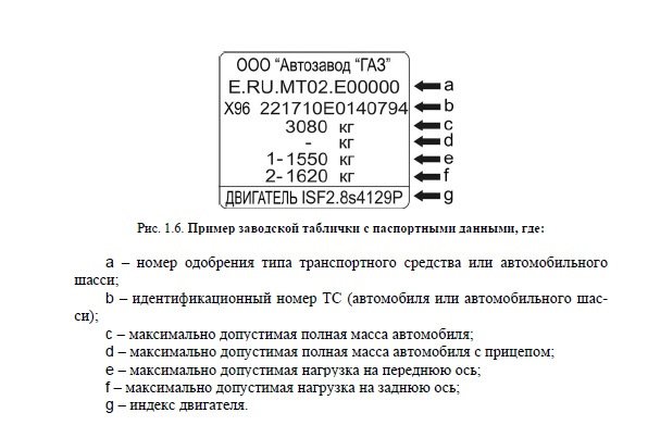

Crady 8 671 Опубликовано 5 июня, 2020 30 минут назад, М683ОВ сказал: зачем мне где то регистрировать ТСУ на 2217,если его до 750 кг не надо регистрировать потому как по ОТТС оно там не предусмотрено.то есть это дополнительное оборудование.загляни на табличку в дверном проёме,увидишь что буксировка ЛЮБЫХ прицепов на данных авто НЕ ДОПУСКАЕТСЯ,то есть машина в составе автопоезда или буксира не СЕРТИФИЦИРОВАНА,и не имеет в этом случае допуска на дороги общего пользования.ЛЮБОЙ сертификат на ЛЮБОЕ ТСУ всего лишь подтверждает что данное изделие соответствует требованиям и МОЖЕТ быть использовано на таких то машинах.а вот ПРАВО использования таких изделий подтверждает завод своим Одобрением Типа Транспортного Средства,а вот в этом самом ОТТС данная опция НЕ ПРЕДУСМОТРЕНА,то есть установка и использование ЗАПРЕЩЕНЫ. это тебе любой юрист расскажет. Расшифковка 1. имя производителя 2. модель машины или номер свидетельства допуска об эксплуатации в данной стране. 3. 17 знаковый идентификационный номер (VIN - Vehicle Identification Number) 4. Снаряженная масса автомобиля [кг]5. Допустимая полная масса с прицепом [кг] ЭТО СТРОКА ПУСТАЯ, 6. Нагрузка передней оси [кг] 7. Нагрузка задней оси [кг] 8. Цвет автомобиля[Z298] [XXCZ] код внутренней отделки. 9. Бывает еще строка только для (Vauxhall) - код производителя Поделиться сообщением Ссылка на сообщение Поделиться на другие сайты
М683ОВ 5 Опубликовано 5 июня, 2020 (изменено) ты имеешь ввиду вот так как здесь и что? это всего лишь говорит о том, что завод не проводил сертификационные испытания ТС с ТСУ и прицепом. а мы в ответ приводим снова документ от 2015 года и выписку из т. регламента который как мы только что выяснили, не подвергся изменению в 19 году в отношении к ТСУ. и вот это за завод это сделал производитель устройства, в нашем случае это Лидер+ согласно букве закона. будем снова повторять бумажки с первой страницы сертификат и приложение с указанием конкретной модели ТСУ паспорт изделия и его стикер? ставь ТСУ и катайся сколько пожелаешь... Изменено 5 июня, 2020 пользователем М683ОВ Поделиться сообщением Ссылка на сообщение Поделиться на другие сайты

Crady 8 671 Опубликовано 5 июня, 2020 @М683ОВ ты сейчас всем,и в первую очередь себе пытаешься доказать,что получив ДОП изделие с сертификатом,этот сертификат на какой то из допов автоматом перекроет сертификат на ОСНОВНОЕ изделие?так то основная бумага для допуска на дорогу это ОТТС,а в нём НЕТ допуска с эксплуатацией с прицепом.так что согласно букве закона выходит ситуация следующая - нет допуска по ОТТС у машин,есть бумага на ДОП ОБОРУДОВАНИЕ,имеем..поставить можешь,использовать по назначению НЕТ. если коротко.. 1. Фаркоп ставить нельзя, так как завод-изготовитель сертифицировал Соболь без ТСУ, а изготовить ТСУ без получения от завода документации нельзя (ТР ТС 018/2011 и ЕЭК ООН № 55-01). 2. Фаркоп ставить можно, если он сертифицирован и если заводом изготовителем предусмотрено для этого место и даны рекомендации по установке и эксплуатации ТСУ (без этих данных ТСУ нельзя сертифицировать) Правила ЕЭК ООН № 055-01 3.2.8 В случае механического сцепного устройства или его элемента, предназначенного для транспортного средства конкретного типа, завод-изготовитель устройства или его элемента представляет также данные об их установке, переданные заводом-изготовителем транспортного средства. Компетентный орган или техническая служба могут также потребовать представить транспортное средство данного тип и да..страница 3,в самом низу.https://docviewer.yandex.ru/view/62232811/?page=3&*=Aht4zcjOWU7I5srwQwFiEJdz7mJ7InVybCI6InlhLWRpc2stcHVibGljOi8vMTVDUWhhS3dQNkpsRlJZN0ZhaWVoemg2Z1MvR2Z1MXZwZXFoRXU0OWp1V212ZEZPdXdLdjlkeWNQNitTWHJaOXEvSjZicG1SeU9Kb25UM1ZvWG5EYWc9PSIsInRpdGxlIjoi0J7QotCi0KEt0JPQkNCXLnBkZiIsIm5vaWZyYW1lIjpmYWxzZSwidWlkIjoiNjIyMzI4MTEiLCJ0cyI6MTU5MTM1MTcxNzgzOSwieXUiOiIyODcyMjkyNDcxNTA4NjY2NDk1In0%3D Поделиться сообщением Ссылка на сообщение Поделиться на другие сайты

Crady 8 671 Опубликовано 5 июня, 2020 19 минут назад, М683ОВ сказал: ВНИМАНИЕ !!! Максимальная масса буксируемого прицепа не должна превышать массу , указанную в паспорте автомобиля там ссылка на ОТТС вот как раз там написано - буксировка прицепа НЕ ПРЕДУСМОТРЕНА. как бы..как пишут на некоторых форумах - всё что вы делаете,на ваш страх и риск.за ваши действия ответственности не несём. 22 минуты назад, М683ОВ сказал: установлено оборудование было в разрешительный период и даже еще до создания таможенного союза. эт как бы доказывать будешь в другом месте.бумажки на установку есть?ааа..нету..ну тогда оно ВЧЕРА установлено.обратное можешь доказать ДОКУМЕНТАЛЬНО? вот в том то и дело.. по ОТТС буксировка прицепа НЕ ПРЕДУСМОТРЕНА,то есть фактически ЗАПРЕЩЕНА.установка ТСУ не запрещена.то есть ещё раз повторю,поставить можешь,ИСПОЛЬЗОВАТЬ по назначению уже НЕТ.что бы использовать законно,нужно пройти процедуру переоборудования с внесением изменений в ПТС. все вопросы адресуй к тем кто такие заморочки придумал.без мата всю ситуацию описать сложно,но.что ментам растолковали,какие законы приняли,то они и вынужденны исполнять.то что на эти тсу просто закрывают глаза,это вопрос другой.понятно что его снять дело не хитрое.вот и докапываются до них исключительно во время рейдов,да и то не всегда. что касается сертификатов на тсу,так сертифицируется именно тсу.как изделие отдельное,а не в СОСТАВЕ ТС. так что тут юридически всё грамотно.а все риски и ответственность за установку и использование лежат на конечном пользователе. 33 минуты назад, М683ОВ сказал: углубляясь в прошлое 3302 вообще в своё время вообще приобретался как легковой автомобиль категории "В" я в курсе...газ 2217 с 99 года успел побывать и УПВ,и автобусом малой вместимости и нынче превратился в СТС,то есть специальное транспортное средство. 7 минут назад, М683ОВ сказал: а ещё обратил внимание что у сертификата ОТТС срок действия закончился 31декабря 2017 года. . они без изменений с 99 года практически.найди новый,будет практически до буквы совпадать.так как тупо не новый получают,а идут более дешовым путём,продляют старый.с этим же связано что изменений в конструкции МИНИМУМ. ну на тебе от этого года.страница 4http://sertauto.ru/searchcardotts/view?id=2968 полегчало от "свежести"? Поделиться сообщением Ссылка на сообщение Поделиться на другие сайты

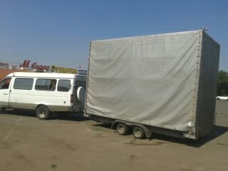

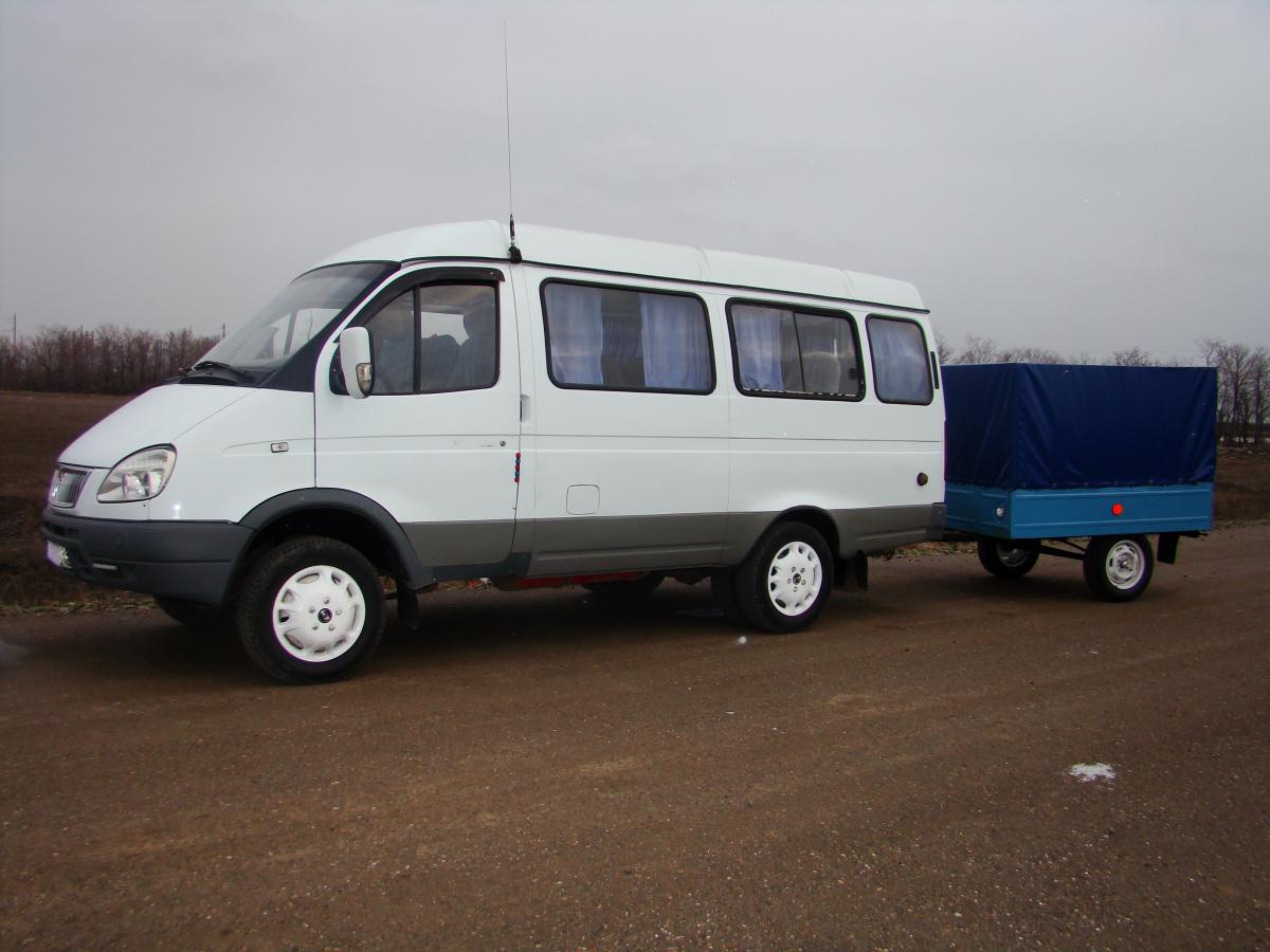

gazelist56 357 Опубликовано 8 июня, 2020 (изменено) в На этой газельке с прицепом как минимум пол России проехал. 2,5 года уже не катаюсь. По СТС она у меня просто автобус 32559-0000013. Не ГАЗ и не ГАЗЕЛЬ. Фаркоп установлен, лет 10 назад на него не обращали внимания. 5-6 лет назад начали докапываться. Всем отвечал,что это не газель, а просто автобус 3259, Ещё цеплялись за запаску на задней двери. Короче доки били по всем базам-ЕСТЬ! А модели и ОТТС такой НЕТ Изменено 8 июня, 2020 пользователем gazelist56 добавить текст Поделиться сообщением Ссылка на сообщение Поделиться на другие сайты

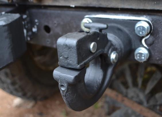

Михалыч S360VYM 622 Опубликовано 24 июня, 2020 Да страху много нагнали. Решил я своё прицепное устройство узаконить. Стоит такой. доработанный. Приехал в г.Павлодар. В официальное СТО . которое производит ремонт и тех осмотр. Вышел мастер. Осмотрел конструкцию. Потрогал руками. Прошли в офис . Выписали пакет документов, якобы они установили. Приложили свои сертификаты, акты работ,мои заявления. Взяли с меня за это, примерно 1500р. Пошол я с этим документом в (обл ГАИ) , типа. Так в народе называют до сих пор. Сдал этот пакет в канцелярию. Через десять дней звоню ,интересуюсь. ГОТОВО! Приехал, забрал подготовленный сертификат , соответствия правилам таможенного союза. Правда ввергнулся в отдел, где это оформляли, для исправления ошибок. Исправили заверили печатями. Потом в АвтоЦОН. 1,5 часа ожидания. Поделиться сообщением Ссылка на сообщение Поделиться на другие сайты
german 1 063 Опубликовано 24 июня, 2020 А по нашему должен быть сервис еще имеющий соответствующею лицензию на переоборудование по внесению измений в кунструкцию транспортного средства. 1 Поделиться сообщением Ссылка на сообщение Поделиться на другие сайты
