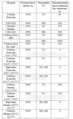

Бамбинна 106 Опубликовано 26 ноября, 2024 11 часов назад, газель2005 сказал: Есть лаборатории которая всё просчитает и даст заключение. Либо еще какие либо предписание по модернизации других систем автомобиля,что бы соблюсти условия для допуска ТС . Так уже лаборатории вроде всё просчитали. Поделиться сообщением Ссылка на сообщение Поделиться на другие сайты
газель2005 2 765 Опубликовано 26 ноября, 2024 (изменено) @Бамбинна Без тормозов главная формулировка в данной таблице. Да и ни кто не мешает машину оборудовать абс. Хотя некоторые из этих моделей пассажирских м2 идут давно с завода с абс, а не только некст. Изменено 26 ноября, 2024 пользователем газель2005 Поделиться сообщением Ссылка на сообщение Поделиться на другие сайты

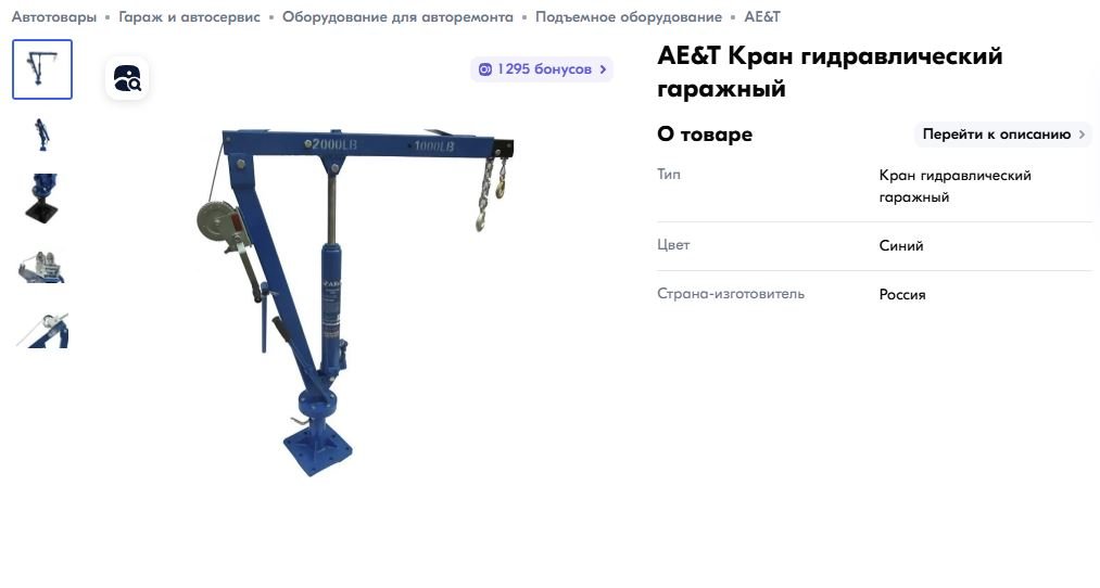

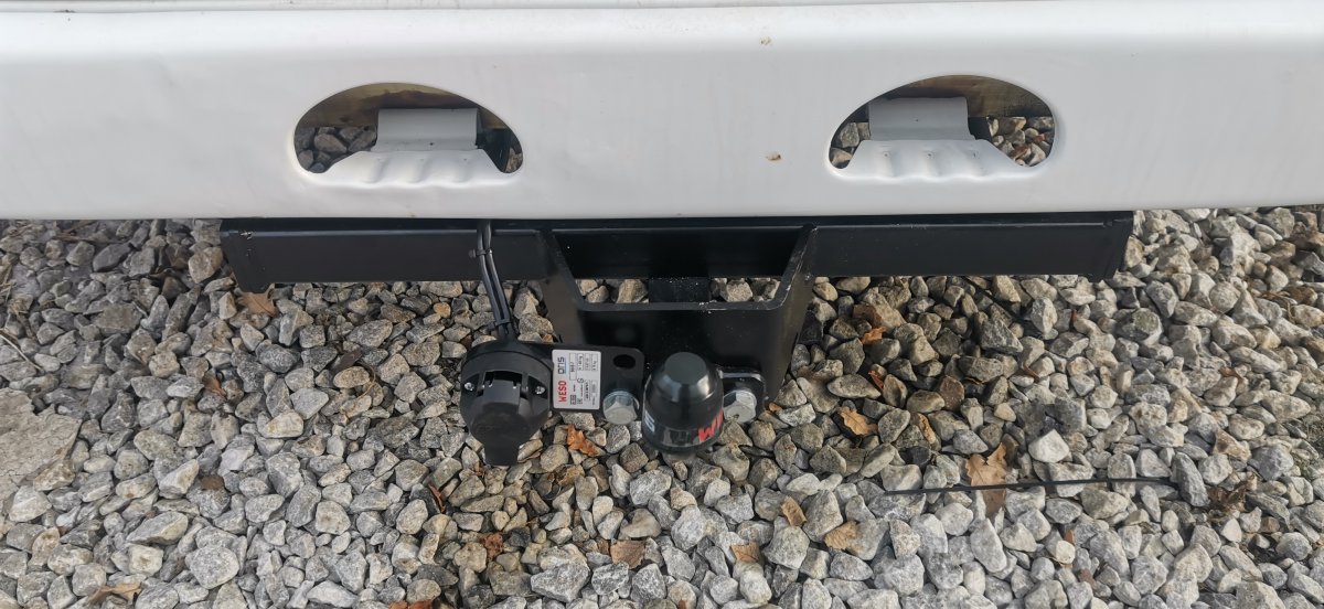

PanDiman 1 910 Опубликовано 12 января, 2025 (изменено) а я поменял несъемный фаркоп на такой https://www.ozon.ru/product/farkop-tip-e-gaz-sobol-2752-pod-kvadrat-1998-n-v-unikar-1664647770/?avtc=1&avte=4&avts=1736682857 и купил кран " AE&T Кран гидравлический гаражный ", буду грузить виброплиту, бензогенератор и др.тяжести в "кузов " ). Купил профильную трубу, но как назло закончилась углекислота для сварки, как говориться, не понос так золотуха )) Изменено 12 января, 2025 пользователем PanDiman Поделиться сообщением Ссылка на сообщение Поделиться на другие сайты
