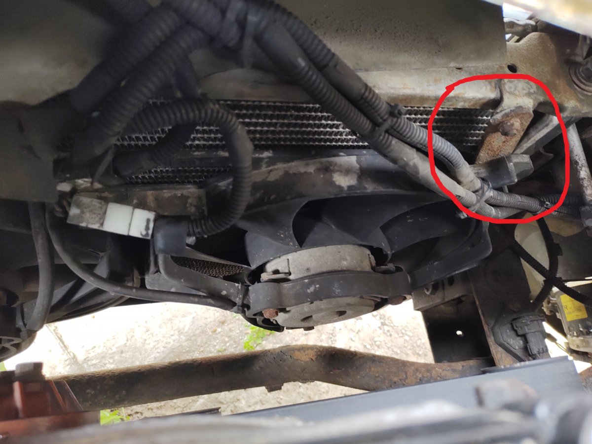

toxa333 52 Опубликовано 16 июня, 2022 (изменено) @Toyota007 подскажи пожалуйста,что за вентилятор и от чего диффузор? Изменено 16 июня, 2022 пользователем toxa333 Поделиться сообщением Ссылка на сообщение Поделиться на другие сайты

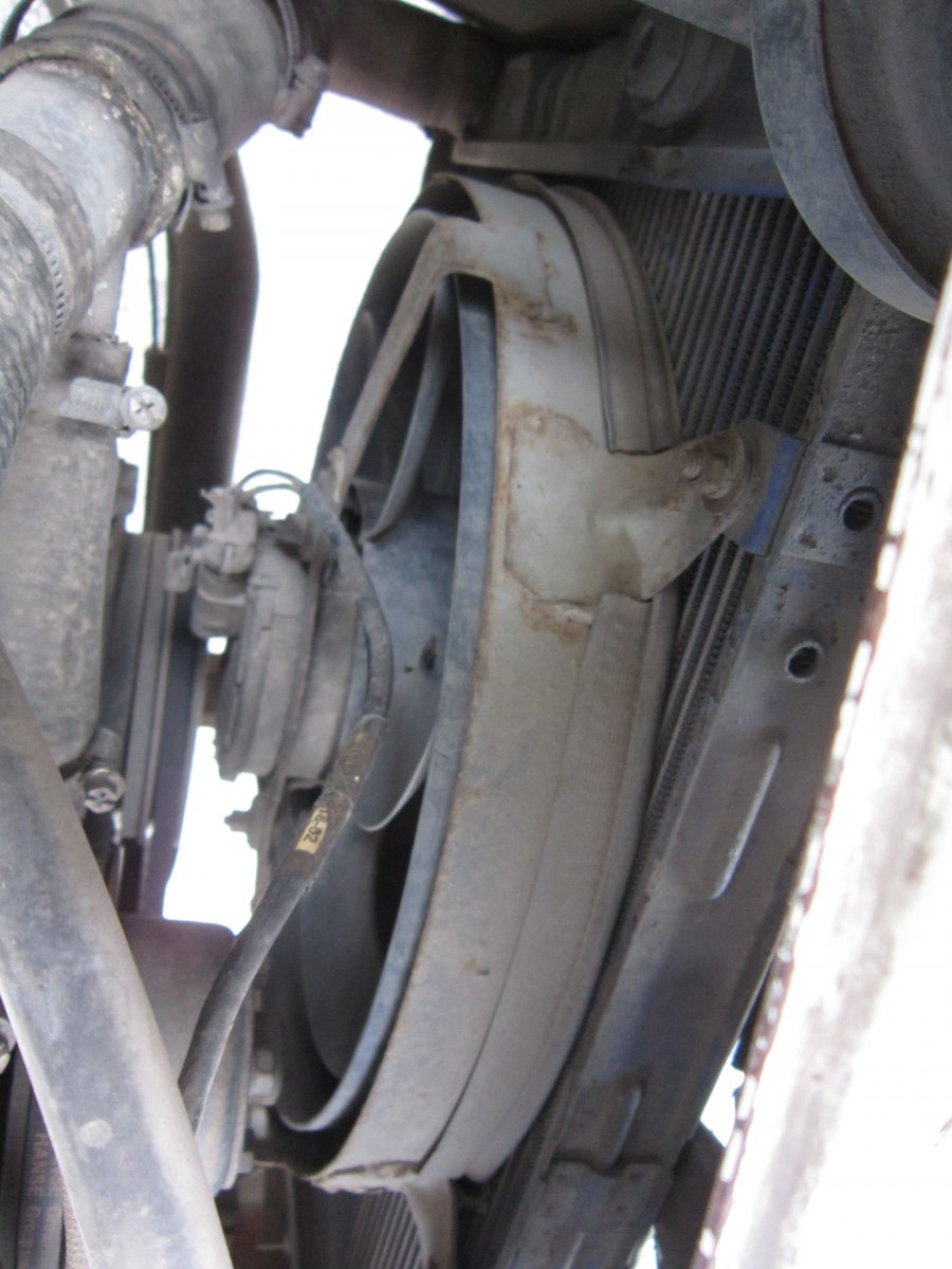

Валерий(69) 1 510 Опубликовано 19 июня, 2022 В 16.06.2022 в 11:32, toxa333 сказал: @Toyota007 подскажи пожалуйста,что за вентилятор и от чего диффузор? Это от Волги. Поставь лучше от нивы, придется немного доработать, т.к. рамка меньше. Поделиться сообщением Ссылка на сообщение Поделиться на другие сайты

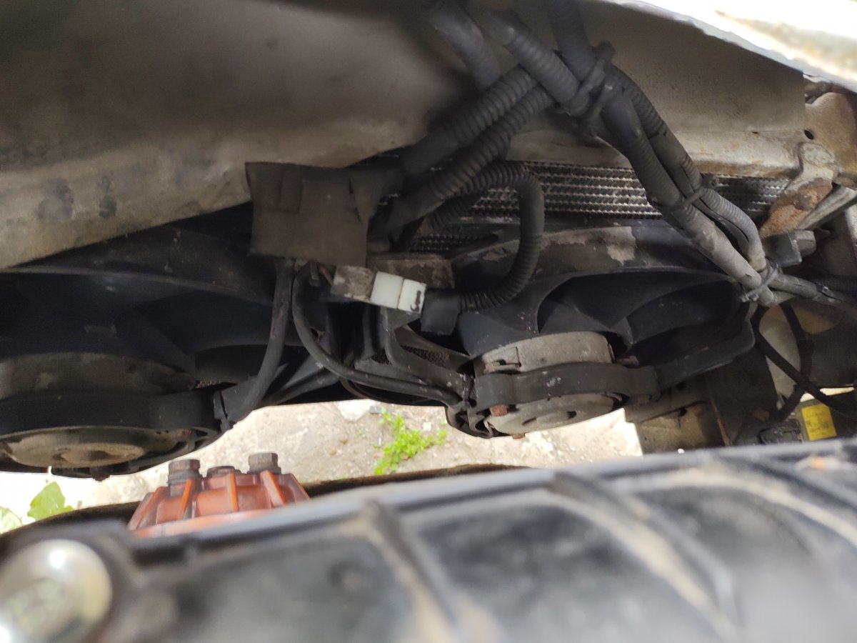

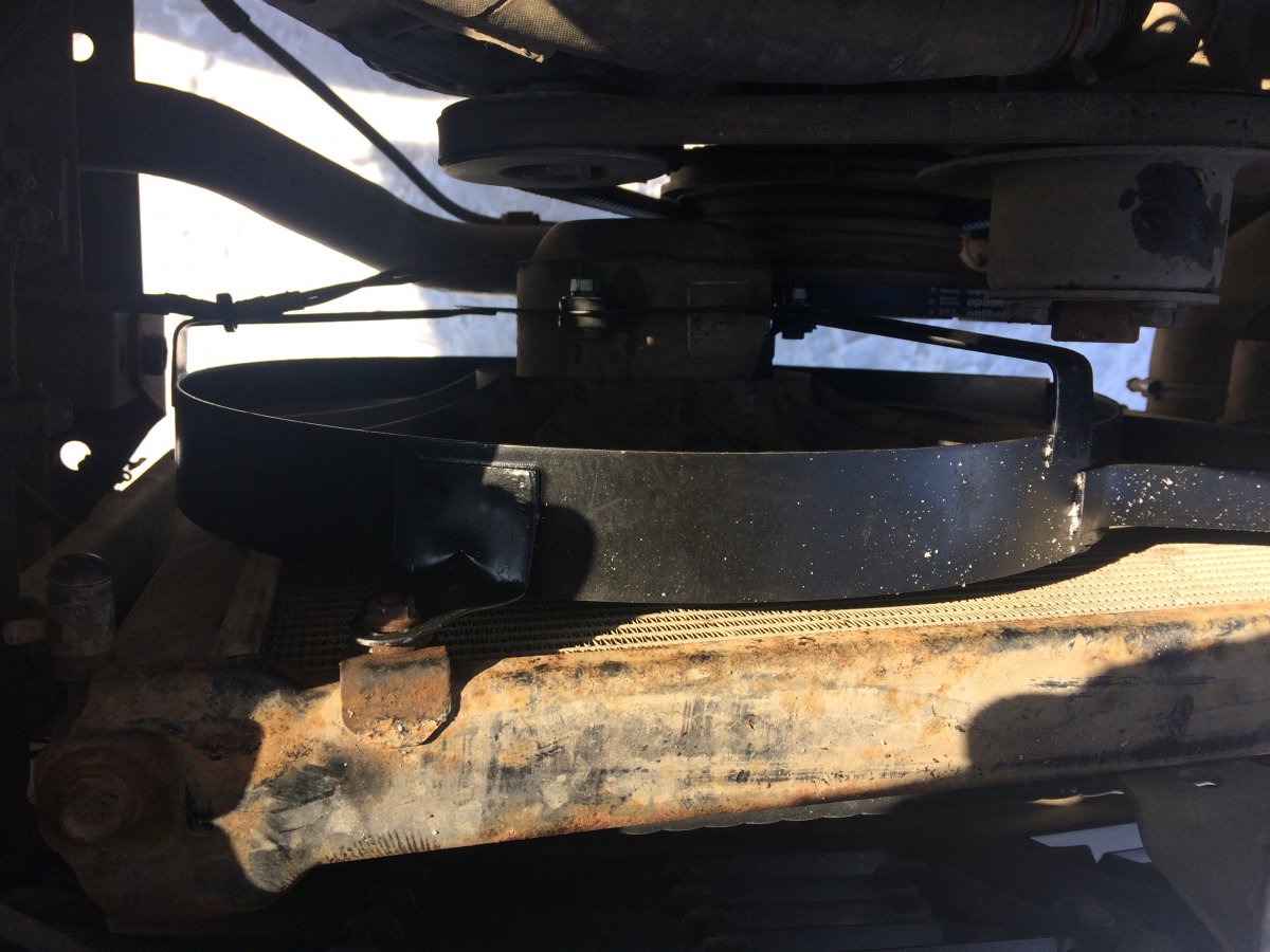

Ivan Rogozin 415 Опубликовано 19 июня, 2022 (изменено) @toxa333 у него криво сделано-вентилятор выпирает за пределы радитора, создается большой зазор, рамка трет от тряски радиатор у меня вот так, сейчас реф и поэтому слева поставить не получится там ремень рефа и сам компрессор но и справа неплохо , уже 10 лет такая конструкция, к тому же я вожу город-поэтому включения постоянные,это не из точки А в точку В везти, где он включится пару раз на подъемах и все. рамка от волги так называемая , что бы ровно встал вентилятор , надо разгинать уши крепления, у меня обычная рамка от Соболя проваренная с обной стороны крепится на родные ушки с другой-небольшой примитивный колхоз обрати внимание на резиновые уплотнители -это от багажника ваз 2007 -тоже дают свой результат, нет подсосов и нет тряски рамки Изменено 19 июня, 2022 пользователем Ivan Rogozin Поделиться сообщением Ссылка на сообщение Поделиться на другие сайты
