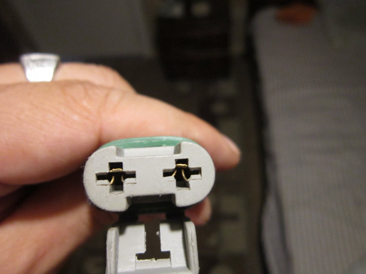

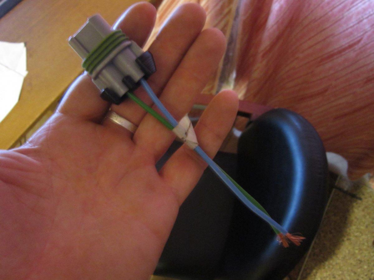

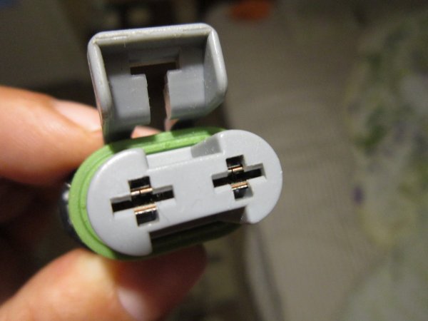

Ivan Rogozin 415 Опубликовано 19 июня, 2022 сами вентиляторы : раньше были производители Лузар, Калуга и тд У меня Бош,даже два, один сильно шумный в запасе, вот их номера: 0 130 303 289 и 0 130 303 243 , что к Лузару , что Бошу были раньше оригинальные проводки под Волгу со штекерами, сейчас они исчезли с продажи продают под видом их какоето Г неоригинал китай подделка для лохов, провода на вид нормальные как и должны быть, а стоит надрезать -там всего три тонкие медяшки-это подделка такие ставить нельзя у электровентов напруга 250 вт и 30А...потом в деталях под Бош остались только оригинальные влагозащишенны фишки, купил их когда было дешего, проводку надо делать самому обрати внимание на оригинальной фишке внутри(если видно) специальные зажимающие контакты,на подделкевнутри фишки простые клемы "мама" Поделиться сообщением Ссылка на сообщение Поделиться на другие сайты
Ivan Rogozin 415 Опубликовано 19 июня, 2022 подделка из за своей конструкции и внутри очень тонкой проводки к использованию непригодна Поделиться сообщением Ссылка на сообщение Поделиться на другие сайты
