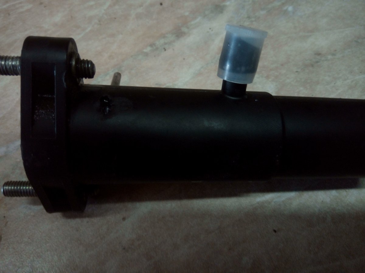

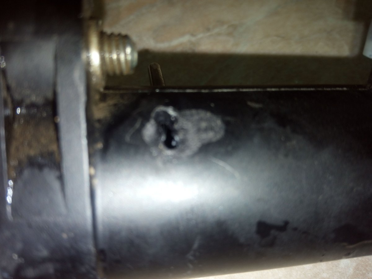

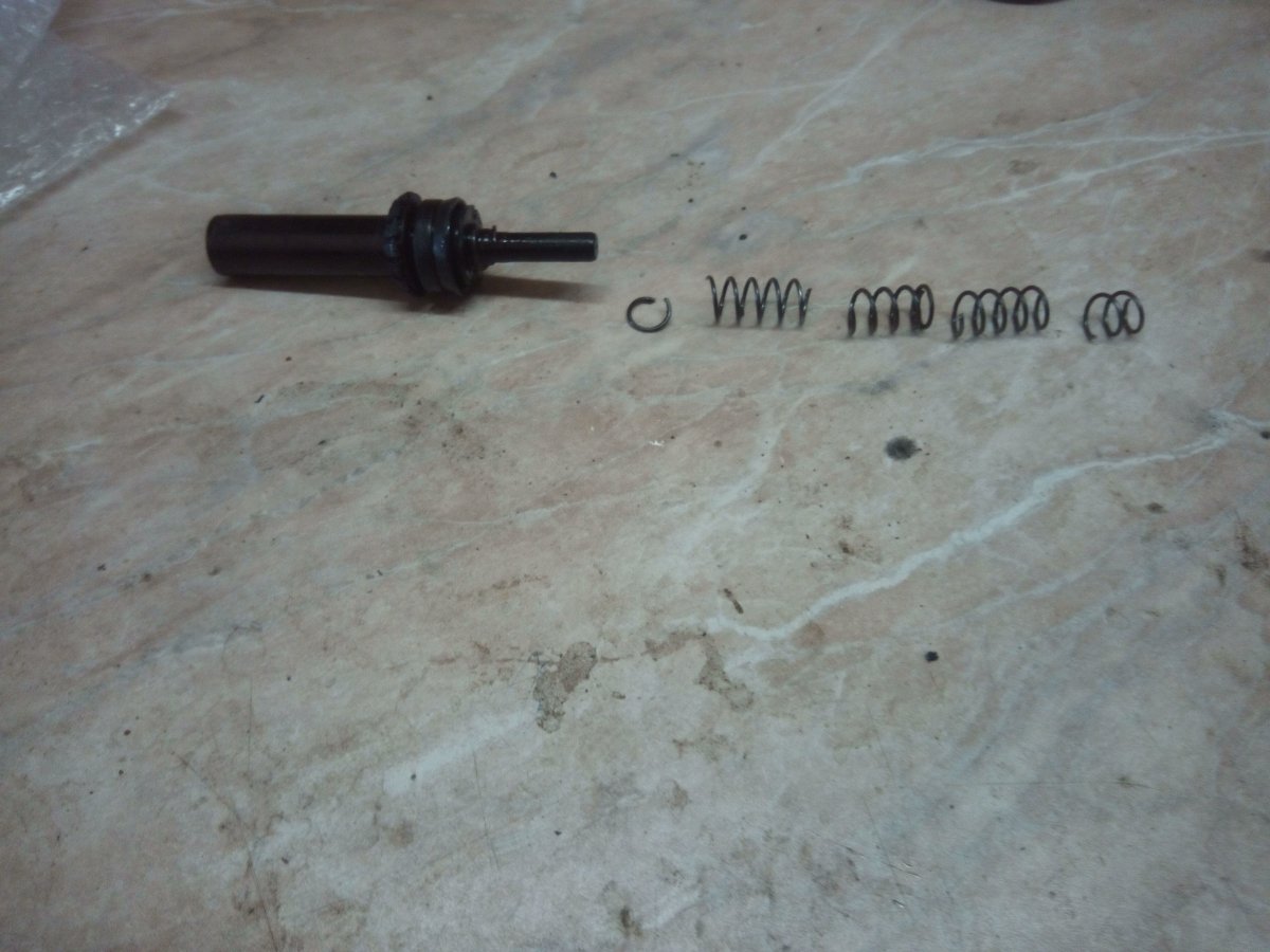

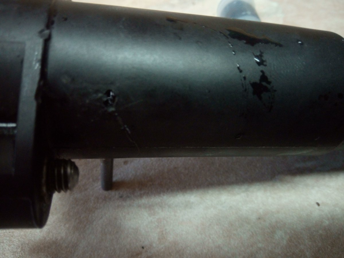

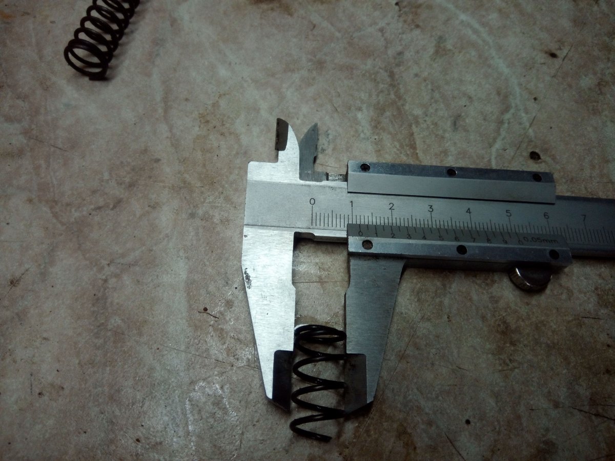

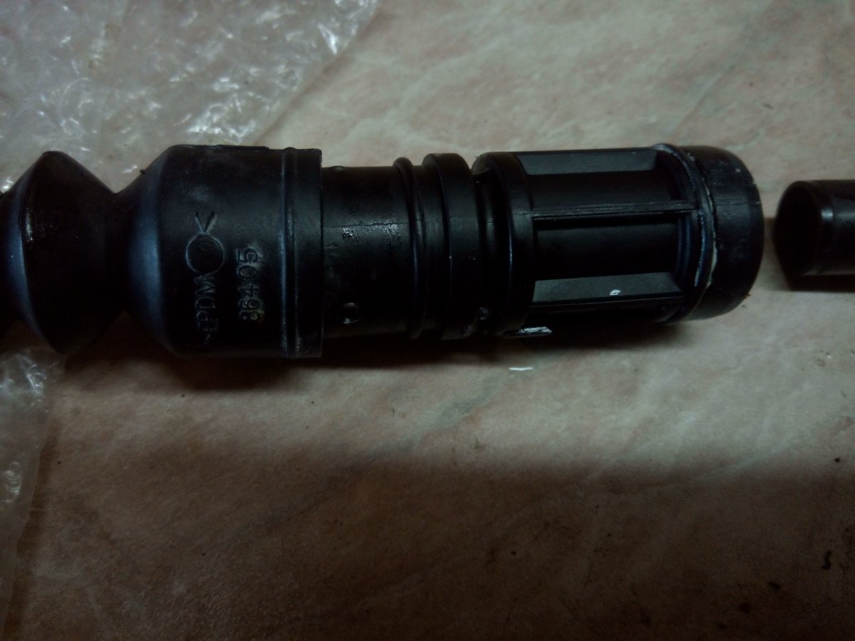

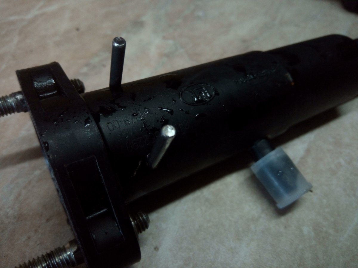

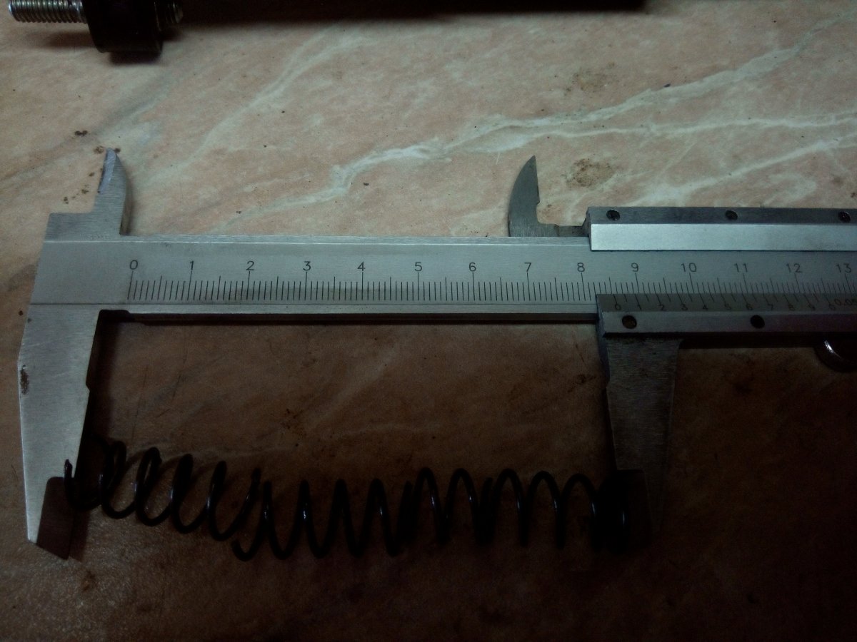

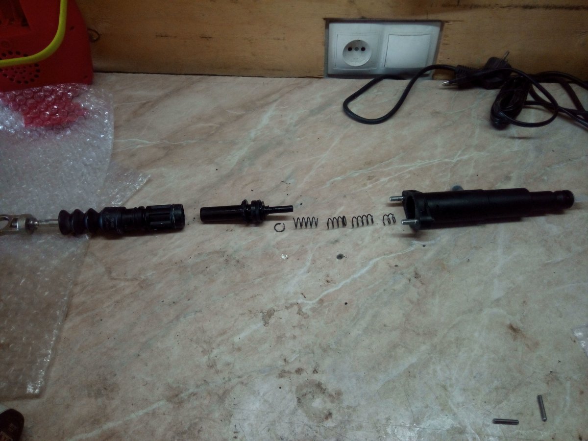

vito-3 5 Опубликовано 30 августа, 2019 (изменено) В продолжение предыдущего поста цилиндрик оказался разборным, если присмотреться ближе к креплению можно увидеть два фиксатора утопленные в корпус. что бы достать их пробовал выбить не получилось. взял тонкое сверло и с обратной стороны просверлил потом шилом вынул фиксаторы потом потянул за шток вышла первая часть отверткой протолкнул со стороны трубки вторую часть и последняя высыпалась пружина частями. Вся причина была в пружине для меня пружинка обошлась 5300 рублей, если-бы не спешка вышло бы дешевле. Пружина диаметр 11 мм длинна 85 мм собрал положил про запас Изменено 30 августа, 2019 пользователем vito-3 1 Поделиться сообщением Ссылка на сообщение Поделиться на другие сайты
Scan601 7 Опубликовано 5 сентября, 2019 От чего пружину подобрал? Поделиться сообщением Ссылка на сообщение Поделиться на другие сайты

iulian 5 Опубликовано 4 января, 2020 Добрый день, подскажите с чего пружину подбирать, не найду никак.. Поделиться сообщением Ссылка на сообщение Поделиться на другие сайты
vito-3 5 Опубликовано 10 января, 2020 В 04.01.2020 в 13:09, iulian сказал: Добрый день, подскажите с чего пружину подбирать, не найду никак.. Добрый ,редко захожу на форум ,пружину подобрал случайно хлам гаражный валялся выкинуть жалко хранить не где , порылся и подобрал , на фото размеры я сбросил только подбирать по магазинам. В 01.01.2020 в 21:15, ярик576 сказал: а как прокачивал потом систему?про100 у меня так же стала проваливаться педаль,а потом более менее становится,нужно менять что бы нормально работать.прокачается она если 1 будет в салоне качать,а другой внизу штуцер откручивает или не так? прокачали самотеком , потекло потом как обычно на газели пару раз качнули один на педали другой на штуцере Поделиться сообщением Ссылка на сообщение Поделиться на другие сайты
