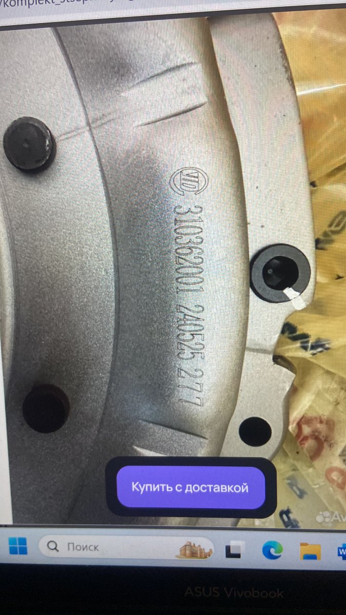

Миша 12 19 Опубликовано 26 ноября, 2025 (изменено) Доброго дня. Проблема такая. Пробег 620 т.к. пришло время обратить внимание на сцепление, сняли посмотрели, принял решение все заменить. Приобрел корзину, диск и цилиндр, диск и корзину брал оригинал, выжимной Крафт. После замены, сцепление стало схватывать в конце, в самом верху и педаль жестче стала чем было раньше. Сервисмены жмут плечами, все поставили, прокачали, регулировок нет ни каких, в общем не знают почему в конце стало схватывать. Скорости включаются, чуть туже чем раньше, но заменил еще крышку КПП под джойстик, думаю туговато пока из за новой крышки. В чем может быть проблема? Воздух плохо прокачали, но вроде если завоздущивание то наоборот сразу происходит схватывание, то есть внизу хода педали? Изменено 26 ноября, 2025 пользователем Миша 12 Поделиться сообщением Ссылка на сообщение Поделиться на другие сайты

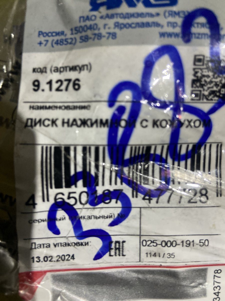

Миша 12 19 Опубликовано 26 ноября, 2025 (изменено) 44 минуты назад, L2140 сказал: @Миша 12 сцепление комплектации двигателя соответствует? На сей момент в упаковках ямз несколько предложений для ГАЗона в тч невзаимозаменяемых комплектно или покомпонентно. Они имеют разные номера, естественно. Корзина ЯМЗ оригинал, диск в том же магазине, но фото не делал, цена диска 29000 , корзины 16000. По диску вопросов у мастеров не было, вроде как оригинал, надписи выбиты прессом, а вот по корзине вопросы были, болты вместо клёпок, на фото черные. В первый раз такое говорит ставим. Ну может мало кто оригинал привозит, вот и не видели. Хотя в гарантийном талоне от НижБела на диск сцепление есть номер 05340-00-0089447-000 Изменено 26 ноября, 2025 пользователем Миша 12 Поделиться сообщением Ссылка на сообщение Поделиться на другие сайты
L2140 1 807 Опубликовано 26 ноября, 2025 @Миша 12 условие не соблюдено? Машина без пгу? Поделиться сообщением Ссылка на сообщение Поделиться на другие сайты

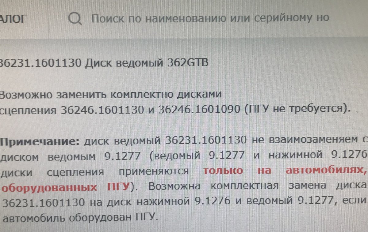

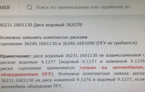

Миша 12 19 Опубликовано 26 ноября, 2025 (изменено) 1 час назад, L2140 сказал: @Миша 12 условие не соблюдено? Машина без пгу? ПГУ нет. Но и диск не 36231.1601130 Изменено 26 ноября, 2025 пользователем Миша 12 Поделиться сообщением Ссылка на сообщение Поделиться на другие сайты
L2140 1 807 Опубликовано 26 ноября, 2025 2 минуты назад, Миша 12 сказал: ПГУ нет. Но и диск не 36231.1601130 Корзина , указанная в чеке, не предназначена для работы без ПГУ. Если мы узнаем реальный номер детали ведомого диска, то, возможно, появится и второе несоответствие. Но первого достаточно в контексте вопроса про момент срабатывания и усилие Поделиться сообщением Ссылка на сообщение Поделиться на другие сайты

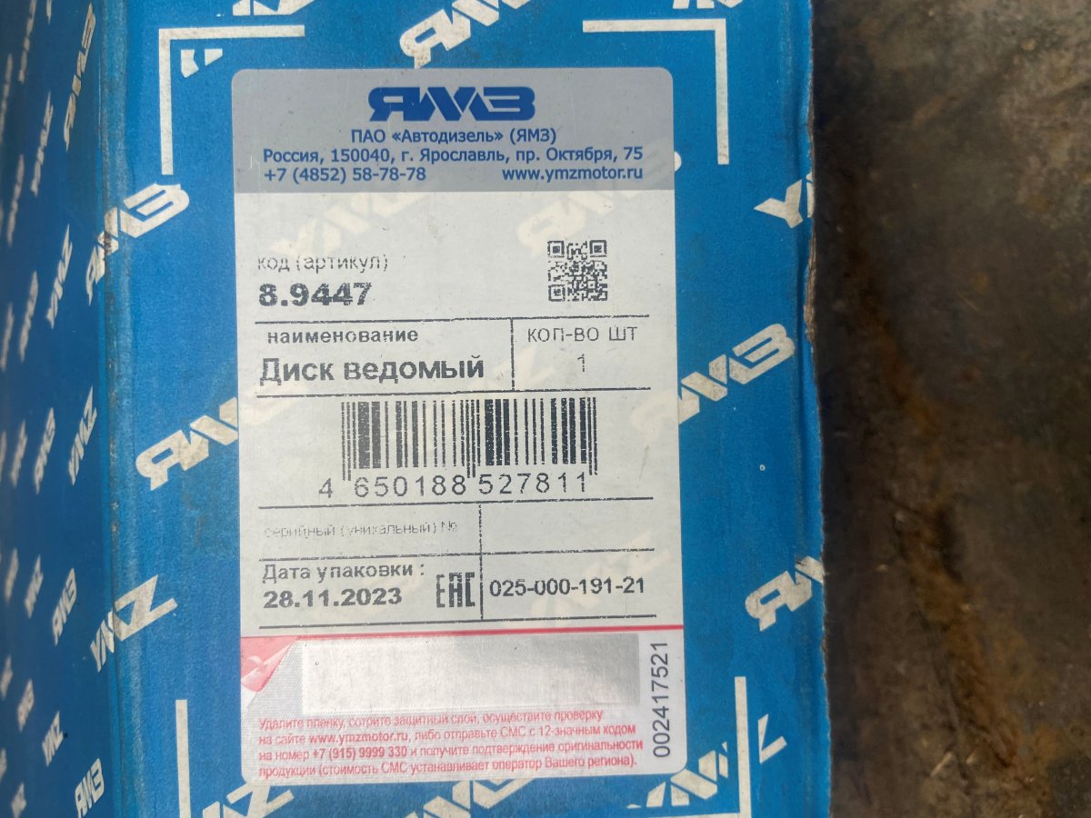

Миша 12 19 Опубликовано 26 ноября, 2025 5 минут назад, L2140 сказал: Корзина , указанная в чеке, не предназначена для работы без ПГУ. Если мы узнаем реальный номер детали ведомого диска, то, возможно, появится и второе несоответствие. Но первого достаточно в контексте вопроса про момент срабатывания и усилие Нашли коробку от диска. Поделиться сообщением Ссылка на сообщение Поделиться на другие сайты
L2140 1 807 Опубликовано 26 ноября, 2025 @Миша 12 ямз велит менять комплектом тк сакса (а это ведь он? ) поштучно уже нет и приходится ставить иного производителя. Это всё информация из общедоступного ymzmarket Поделиться сообщением Ссылка на сообщение Поделиться на другие сайты
