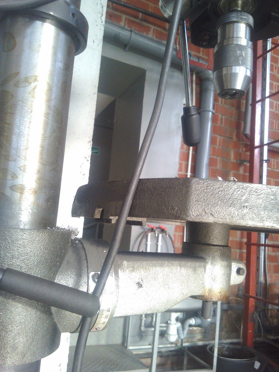

вилли 989 Опубликовано 13 сентября, 2019 В 07.09.2019 в 01:46, Татарин сказал: и к сверлильному станку привязаться Вот на таком можно? Во всех плоскостях вроде регулируется Поделиться сообщением Ссылка на сообщение Поделиться на другие сайты
Татарин 7 750 Опубликовано 13 сентября, 2019 4 минуты назад, вилли сказал: Вот на таком можно? А оборотов он сколько может по минимуму давать? По хорошему нужно-бы развёртку центром подкрепить,Развёртка может бить,если не в центрах.Или например её в приблуду типа кардана зарядить.Но ей куда-то проваливаться нужно.Значит, шатун нужно поднять на высоту развёртки. Поделиться сообщением Ссылка на сообщение Поделиться на другие сайты

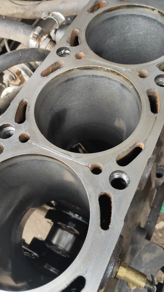

rawsak 7 Опубликовано 18 июля, 2020 Отписываюсь: вскрытие показало гремели поршня причем все, юбкой по цилиндрам. Блок на свалку. Гильзы каким то чудом увеличились в размерах, поршневая бултыхалась с зазором 0,1,за 1000 км из зазора 0,03 превратились в зазор 0,1, может больше, чисто щупом замерил, из ща чего хз, может цилиндры не выдержали и их раздуло, так как последний размер был 96,5, другой группы даже последней не спасёт ситуацию, но это ладно, по всему блоку от охлаждающих отверстий микротрещины в сторону канала болта, от чего тоже не ясно, всегда тянул динаметрическим ключём максимум 14 кг, масло всегда с каналов резьб сушил. Вообщем оппа полная, нужен блок теперь и поршневую. Пока воткнул 405, и начал плюваться, не едит нифига,по сравнению с 409 мотором . Поделиться сообщением Ссылка на сообщение Поделиться на другие сайты
masiy 267 Опубликовано 19 июля, 2020 409 блок гильзуется. Я отдавал 406 на расточку с последующим гильзованием под 409 , то есть 95,5 . При расточке появились окна в охлаждающие камеры, гильзу расточник делал с утолщением, посадочное место одно, а сама гильза больше по диаметру. Но у меня форсан сожрал всё что железное и колённое и коленвал со всеми рас, пром валами, пальцы поршневые на 15 соток похудели, а всё алюминиевое и медно-латунное как новое и поршня тоже и даже юбка поршневая выгрызла на на гильзе узок как на юбке и это за 5 000 км именно за пять тысяч километров. Да и у меня резьбы под болты блока с трещинами, езжу уже тысяч 20-30. Поделиться сообщением Ссылка на сообщение Поделиться на другие сайты
