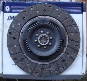

rusgg 4 003 Опубликовано 13 сентября, 2019 Диск сцепления не для данного мотора видимо. У меня штаеровский знатно рычал на 406 Вот такой Именно в таком диапазоне было 1 Поделиться сообщением Ссылка на сообщение Поделиться на другие сайты
rustamdek-izi 0 Опубликовано 13 сентября, 2019 А после замены было изменение?И какая корзина идёт на 40522? Поделиться сообщением Ссылка на сообщение Поделиться на другие сайты
rusgg 4 003 Опубликовано 13 сентября, 2019 Корзину хоть какую ставь,главное не мусорную. Да диск менял, после замены как будто оглох,тихо стало Поделиться сообщением Ссылка на сообщение Поделиться на другие сайты
