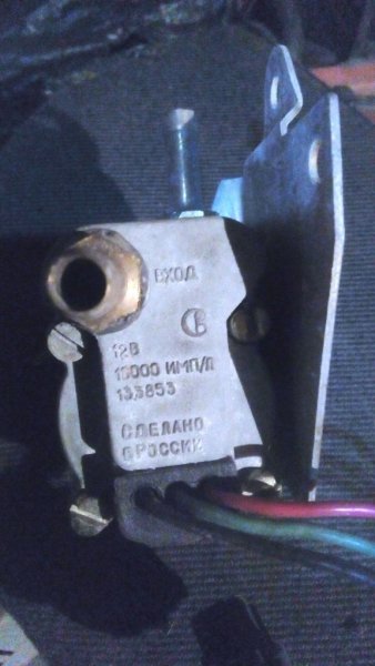

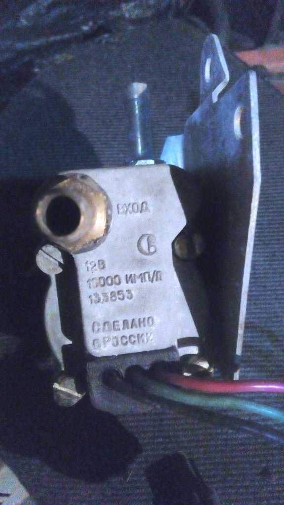

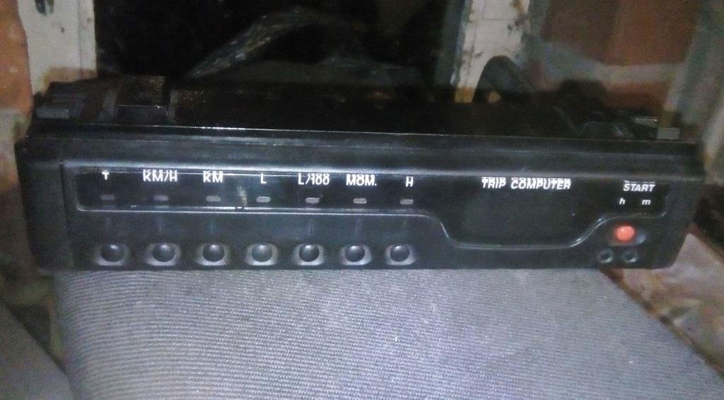

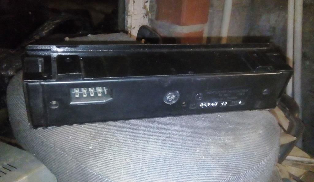

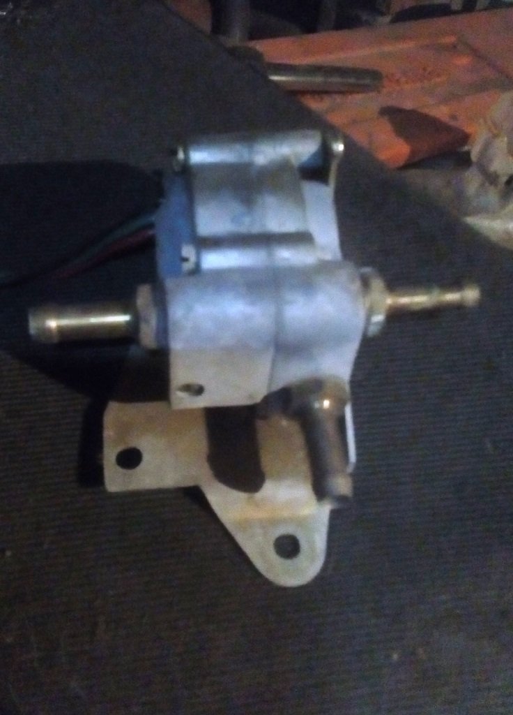

ZAN57 3 549 Опубликовано 23 сентября, 2019 Вот, нашел чудо 90х, про которое писал, оказывается валяется комплект, правда проводов не вижу- БК Курского завода счетмаш, где то еще и датчик скорости валяется, но он стандартный ВАЗ. Для ГАЗ раньше нужно было делитель простенький 1/1,6 ставить (разница в милях и км), сейчас не знаю... Олег, там на датчике топлива с обраткой уже оказывается решено было- сразу на входе в ДТ обратка стоит, 3 соска, вспомнил. За такими датчиками охотились, ставили на машины для эксперрмментов и на стенды, ведь они показывают реальный расход топлива, физический, а не домыслы ЭБУ. Поделиться сообщением Ссылка на сообщение Поделиться на другие сайты

ZAN57 3 549 Опубликовано 9 декабря, 2022 (изменено) 1 час назад, Потёмкин сказал: Нет давно уже того Счётмаша, развалили... И панели приборов делал, и кассовые аппараты, и БК, и ещё много чего. Это ты хорошо сказал, надо запомнить) Видимо, не тем смотришь. Opendiag скачай - всё показывает. У меня лежит полный комплект Курского бортового компа на классику. В тч датчик- расходометр топливный. Ему по барабану что показывать- вставил в разрез шланга, и качай хоть канистру в гараже- на БК покажет расход в литрах, до десятых долей. А если при этом крутится датчик скорости от КПП_ покажет и расход на 100км. Когда в 90, начале 2000х я ездил на Счётмаш за запчастями к кассам и почтово- кассовым терминалам, за новым оборудованием, то покупал у местных ребят за полцены эти БК, они по-моему 6500р стоили по тем деньгам, ползарплаты. а кому-то и зарплата. В Че их отрывали с руками за эти же 6500. Брали даже парни на автосервисы, Тогда расход топлива реальный на стенде только по таким расходомерам и можно было оценить, причем в реальном времени. Тот же карб настраивать... Изменено 9 декабря, 2022 пользователем ZAN57 2 Поделиться сообщением Ссылка на сообщение Поделиться на другие сайты
