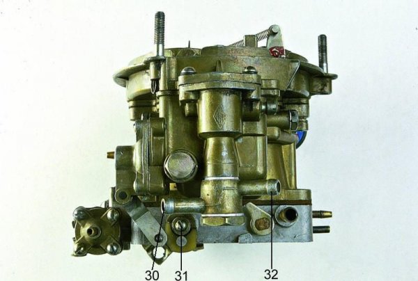

Crady 8 429 Опубликовано 13 сентября, 2019 Только что, ZAN57 сказал: Волги УАЗы того времени. карб К151 на котором они работали ИМЕЕТ обратку.изначально. Поделиться сообщением Ссылка на сообщение Поделиться на другие сайты
Vovchikk 629 Опубликовано 13 сентября, 2019 2 часа назад, Crady сказал: карб К151 на котором они работали ИМЕЕТ обратку.изначально. У меня на уазике К-151 если не ошибаюсь С нет никакой обратки. 1 Поделиться сообщением Ссылка на сообщение Поделиться на другие сайты

Crady 8 429 Опубликовано 13 сентября, 2019 Только что, Vovchikk сказал: У меня на уазике К-151 если не ошибаюсь С нет никакой обратки. 30 – топливоотводящий штуцер; 32 – топливоподводящий штуцер. 2 Поделиться сообщением Ссылка на сообщение Поделиться на другие сайты
Vovchikk 629 Опубликовано 13 сентября, 2019 Сейчас посмотреть не могу, но в бак у меня по моему ничего не идёт. Поделиться сообщением Ссылка на сообщение Поделиться на другие сайты
Crady 8 429 Опубликовано 13 сентября, 2019 1 час назад, Vovchikk сказал: но в бак у меня по моему ничего не идёт. в какой из двух?там лепили иногда так,что без "литра" не поймёшь. Поделиться сообщением Ссылка на сообщение Поделиться на другие сайты
rusgg 3 954 Опубликовано 15 сентября, 2019 Наверное не во всех была обратка видимо,у меня тоже нету на уаз фермере. Да что там обратка ,там основная висит на весу,там провода как будто временно сделали доехать. 2 Поделиться сообщением Ссылка на сообщение Поделиться на другие сайты
ZAN57 3 181 Опубликовано 16 сентября, 2019 (изменено) У меня на буханке 100 пудов не было обратки именно на 151В, с грибком, и я его ставил сам, взамен Волговского двукамерного, 126Г3 по- моему, там то- же не было обратки, я уж не говорю про родной УАЗовский однокамерник. Всё это было 80х годов выпуска. Первую обратку я увидел на зубиле 94гв. Единственная машина, где обратка действительно была нужна, но отсутствовала- это Москвич-401, с ДВС опель- капитана почти не переделанный, так там бензонасос рычажный стоял прямо под выпколлектором с правой стороны, расстояние от коллектора до стекла колпачка БН было 2-3см. И чз стекло на глаз было видно, как кипит бензин и эти бульки идут в карб. Мы городили экраны из жести, потом с асбестом с 2мя слоями металла, помогало не много, в жару всё равно машина дергалась, глохла. Изменено 16 сентября, 2019 пользователем ZAN57 1 Поделиться сообщением Ссылка на сообщение Поделиться на другие сайты
ZAN57 3 181 Опубликовано 16 сентября, 2019 (изменено) 151В- сверху конус диаметром 15-20см, выглядит совсем не так на твоём фото, обратки нет. Обратку мона было самому организовать заменой входного штуцера с Волговского 151го. Изменено 16 сентября, 2019 пользователем ZAN57 1 Поделиться сообщением Ссылка на сообщение Поделиться на другие сайты
Toyota007 2 884 Опубликовано 17 сентября, 2019 В 16.09.2019 в 07:01, ZAN57 сказал: 151В- сверху конус диаметром 15-20см, выглядит совсем не так на твоём фото, обратки нет. Обратку мона было самому организовать заменой входного штуцера с Волговского 151го. Этот конус на уазах был отдельная деталь,и прикручивался он на любой 151 карб,,а обратки на уазах не было по причине двух баков,куда сливать обратку?По этой причине,151 карб испытывал избыточное давление,и там чаще расползались резиновые колечки под запорным клапаном. 2 Поделиться сообщением Ссылка на сообщение Поделиться на другие сайты
ZAN57 3 181 Опубликовано 18 сентября, 2019 18 часов назад, Toyota007 сказал: Этот конус на уазах был отдельная деталь,и прикручивался он на любой 151 карб,,а обратки на уазах не было по причине двух баков,куда сливать обратку?По этой причине,151 карб испытывал избыточное давление,и там чаще расползались резиновые колечки под запорным клапаном. Точно, и всегда старался переливать... Поделиться сообщением Ссылка на сообщение Поделиться на другие сайты
rusgg 3 954 Опубликовано 18 сентября, 2019 На Счёт избыточного давления не факт,в обоих случаях давление бензина создаёт пружина в насосе. Насос устроен так что кулчек засасывает топливо из бака,а пружина заталкивает топливо в карбюратор. И если поплавок закрыл клапан,то усилилие пружины не хватает затолкать топливо через клапан. Вот правда давление дольше стоит перед клапаном поплавка,даже если мотор заглох. Поделиться сообщением Ссылка на сообщение Поделиться на другие сайты
