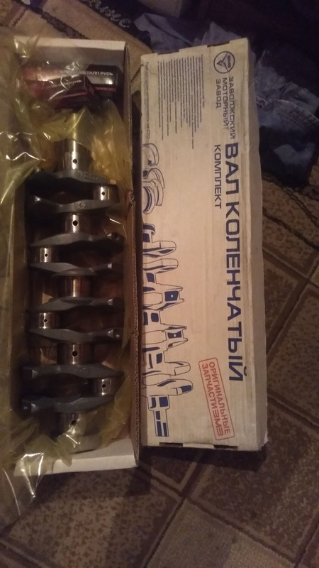

mazay1990 40 Опубликовано 23 апреля, 2019 (изменено) Не то что надо )))) перепутал. все одинаковые по диаметру кроме групп, ну и втулки то разворачивать под свои пальцы, либо подбирать такие же. опечатка. Новый коленвал 409 Изменено 23 апреля, 2019 пользователем mazay1990 Поделиться сообщением Ссылка на сообщение Поделиться на другие сайты

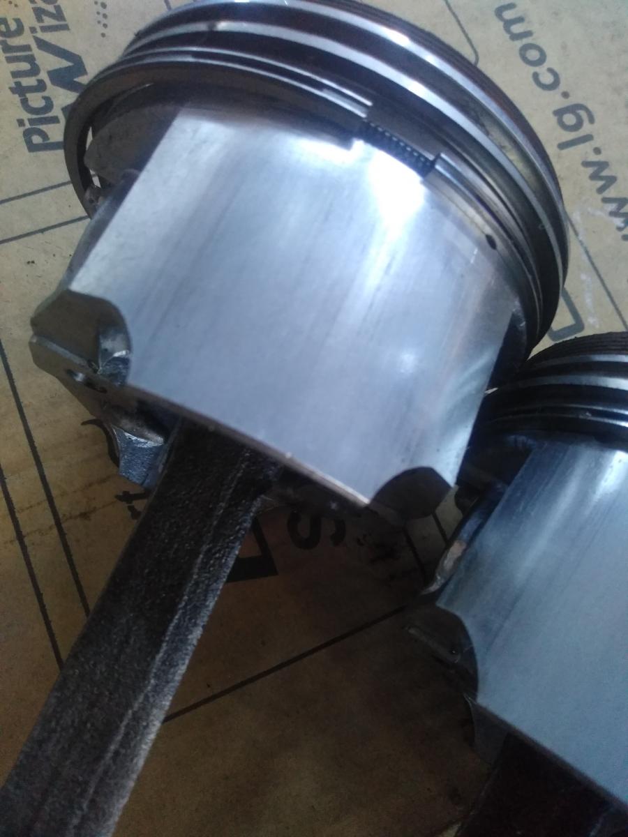

mazay1990 40 Опубликовано 25 апреля, 2019 (изменено) Вот Изменено 25 апреля, 2019 пользователем mazay1990 Поделиться сообщением Ссылка на сообщение Поделиться на другие сайты

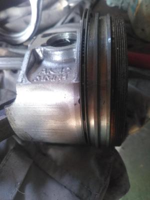

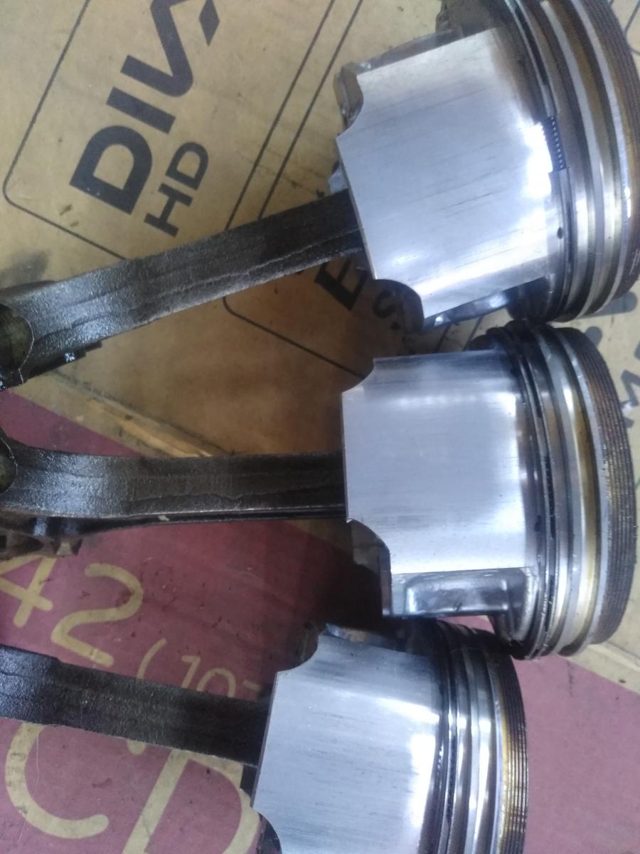

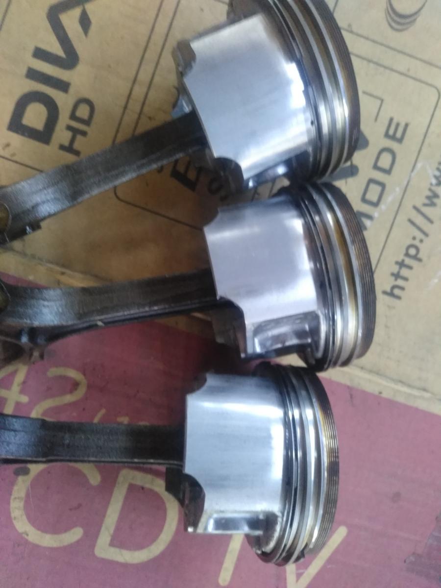

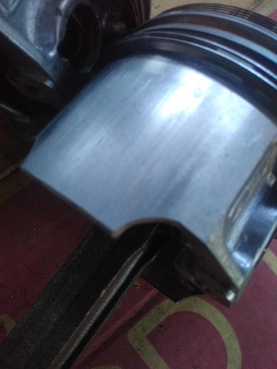

mazay1990 40 Опубликовано 25 апреля, 2019 (изменено) Сейчас увозил поршень в одну токарную мастерскую они говорят что юбки на поршне очень задроченные. Сказать что я в шоке Это ничего не сказат. блок раз точился под эти поршня Ну правда в другой токарке. А проехал Я на этих поршнях но само много тысячи две Хотя даже наверное меньше Изменено 25 апреля, 2019 пользователем mazay1990 Поделиться сообщением Ссылка на сообщение Поделиться на другие сайты
rusgg 4 003 Опубликовано 25 апреля, 2019 Ну вот примерно про это я к говорил Поделиться сообщением Ссылка на сообщение Поделиться на другие сайты
mazay1990 40 Опубликовано 25 апреля, 2019 Предъявлять расточникам? Поделиться сообщением Ссылка на сообщение Поделиться на другие сайты

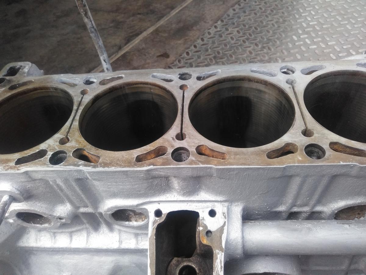

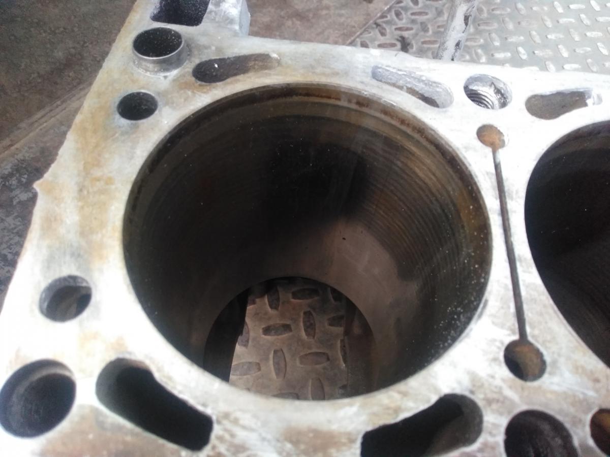

mazay1990 40 Опубликовано 25 апреля, 2019 Вот Поделиться сообщением Ссылка на сообщение Поделиться на другие сайты
Татарин 7 560 Опубликовано 25 апреля, 2019 А где хонинговка-то?Расточку вижу,хона нет. Поделиться сообщением Ссылка на сообщение Поделиться на другие сайты
mazay1990 40 Опубликовано 25 апреля, 2019 А где хонинговка-то?Расточку вижу,хона нет.Ну я не им опытаДоверился профессионаламЮбкой хонинговал. Не? Поделиться сообщением Ссылка на сообщение Поделиться на другие сайты
Татарин 7 560 Опубликовано 25 апреля, 2019 Ну я не им опытаДоверился профессионаламЮбкой хонинговал. Не?Вот так, выглядит поверхность цилиндра после хонинговки.У тебя её нету. Поделиться сообщением Ссылка на сообщение Поделиться на другие сайты
vlad75 360 Опубликовано 25 апреля, 2019 Это прошлогодний ремонт? Если ДА- то тем металлом, что в масле плавал и юбки задрало и по цилиндрам прошлось. Или это сегодняшняя расточка? Поделиться сообщением Ссылка на сообщение Поделиться на другие сайты
Берси 623 Опубликовано 25 апреля, 2019 Да у него и расточки нет. Поделиться сообщением Ссылка на сообщение Поделиться на другие сайты
mazay1990 40 Опубликовано 25 апреля, 2019 Это прошлогодний ремонт? Если ДА- то тем металлом, что в масле плавал и юбки задрало и по цилиндрам прошлось. Или это сегодняшняя расточка? да. Прошлогодняя расточкаСегодня мечтаю обойтись без рассточки. Подобрать поршняДа у него и расточки нет. как понять? Поделиться сообщением Ссылка на сообщение Поделиться на другие сайты
