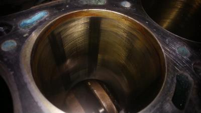

mazay1990 40 Опубликовано 26 апреля, 2019 Нету хона. Другой расточник подтвердил. Позвонил тем. Сказали привозиНе хониговали мнеЯ вахуе Поделиться сообщением Ссылка на сообщение Поделиться на другие сайты
masiy 267 Опубликовано 26 апреля, 2019 Наверное не под гильзовку - а под расточку?Если под расточку, то доточат до дыр в цилиндрах, если не до дыр, то на первой тысячи двс умрёт. Только гильзовка и гильзу делать уступом как на 402. Стенка гильзы должна быть больше 2.5 мм. При расточки до 97 мм в гильзах образовались сквозные дыры до воды. Поделиться сообщением Ссылка на сообщение Поделиться на другие сайты
masiy 267 Опубликовано 26 апреля, 2019 Последние ремонты у меня никак не получалось подобрать поршни,и токарь не мЗадиры юбки в основном идут от перегрева. Себе перебрал двс Газ 24 , всё новое поставил и поехал на рыбалку. Чот призадумался и крутанул больше чем надо, так задрал и юбки и трещины пошли по цилиндрам, хотя проехал быстро км до 10 не больше. Этого хватило. Поделиться сообщением Ссылка на сообщение Поделиться на другие сайты
rusgg 4 003 Опубликовано 26 апреля, 2019 Как обычно мотор работал ,сначала на хх день,потом еду в режиме накат и мотор потихоньку начинает стучать,на хх проходит. Потом снова и снова,со временем проходит,но приходит расход маслаТемпература в норме Поделиться сообщением Ссылка на сообщение Поделиться на другие сайты
Берси 623 Опубликовано 26 апреля, 2019 Задиры юбки в основном идут от перегрева. Себе перебрал двс Газ 24 , всё новое поставил и поехал на рыбалку. Чот призадумался и крутанул больше чем надо, так задрал и юбки и трещины пошли по цилиндрам, хотя проехал быстро км до 10 не больше. Этого хватило.Перебрать двигатель и собрать его правильно - понятия разные, поэтому поставить всё новое - но не соблюдая тепловые зазоры, всегда приведёт к перегреву, и прихвату поршней и гильзы в следствии превышения величины расширения металлов.Если бы ты сделал зазор хотя бы 0,06 и поставил поршни от мотордеталь - всё было бы нормально.А когда используем поршни непонятных производителей, и собираем мотор не имея простейших приборов для измерения, полагаясь на метод "тыка" - то и сокрушаться бессмысленно. Поделиться сообщением Ссылка на сообщение Поделиться на другие сайты
mazay1990 40 Опубликовано 26 апреля, 2019 В 3 канторы возил. Говряь расточник пд.р расточник говорит перегрев, но переточу бесплатно. Но я чото не хочу ему доверять3500 стоит96.5 будет Поделиться сообщением Ссылка на сообщение Поделиться на другие сайты
masiy 267 Опубликовано 28 апреля, 2019 Перебрать двигатель и собрать его правильно - понятия разные, поэтому поставить всё новое - но не соблюДа всё было сделано нормально, просто надо было прикатать. Существует понятие обкатка. А я забыл и крутанул движок выше чем надо, он был туговат. Чисто моя оплошность. Поделиться сообщением Ссылка на сообщение Поделиться на другие сайты
Берси 623 Опубликовано 28 апреля, 2019 Да всё было сделано нормально, просто надо было прикатать. Существует понятие обкатка. А я забыл и крутанул движок выше чем надо, он был туговат. Чисто моя оплошность.Это тебе наверное твой расточник заложил в голову такую версию, да? Может быть для старого оборудования мастерских какого нибудь дремучего МТС это и нормально. А в условиях современного оборудования и качества з/частей например Мотордеталь, это анахронизм.Понятие обкатка перестало быть актуальным ещё 20 лет назад. Что то ни в одном сервис мануале корпорации GM - CHRYSLER - Toyota - Honda и т п - я с 95 года не сталкивался с какими либо ограничениями основанными на таком понятии.Повторюсь ещё раз - грамотно отремонтированный мотор, никакой обкатки не требует. Даже для притирки колец достаточно 0,5 часа работы мотора (настройка - регулировка).А то так братишка - тебе надо обкатывать всё = дрель, домкрат, стиралку, мясорубку, телевизор, телефон, ... 2 Поделиться сообщением Ссылка на сообщение Поделиться на другие сайты

yar99 1 030 Опубликовано 29 апреля, 2019 Читать надо внимательнее, двигатель газ 24, не змз 402, а газ 24 на сварочных такие стоят и на буханках. Там гильзы мокрые, меняются, точить понту нет по деньгам, ну точат только для увеличения объёма. Двигатель разработки 60 годов . Гильзы с поршнями были поставленные совдеповские лет 35 в гараже пролежали, достались в наследство. Такие двигуны надо прикатывать пару тысяч минимум, а то и 10. А тут после переборки поехал на рыбалку и из головы вылетело, что двигун перебран. В гараже валяются поршня наверно с москвича древнющего, аж 4 кольца на поршень, один на юбке за пальцем. Держу как раритет и резина на волгу новая маде ин СССРНе надо ни чего притирать, всё это отмазки криворукости мастеров. Мой после капиталки не только обкатки не видел но и бенза толком не нюхал , всё время метан и прошол уже 100 тыс. При первом запуске когда ещё газ не подключил получил он 100 грамм бенза . А 24д тоже нет смысла обкатывать, нормально он ходит если по уму собрать. Единственное чего они не любят так это больших оборотов (жрут как не в себя) Поделиться сообщением Ссылка на сообщение Поделиться на другие сайты

yar99 1 030 Опубликовано 2 мая, 2019 Движок невозможно собрать криво. Существуют допустимые зазоры в кольцах. Ставил всё заводское выпуска так 1978 года. Может раньше. И собранный двигун нельзя крутить по максимуму. Бенза тоже не нюхал. От оборотов юбку задрало и наплавило люминь на цилиндр незначительно и появился звон.Но кривыми деталями ,а особенно руками можно и стеклянный побить. Задрало из за того ,что поршень не был подогнан под цилиндр. Порою и новое нужно подгонять, а поршня с цилиндрами обязательно, 1 Поделиться сообщением Ссылка на сообщение Поделиться на другие сайты
