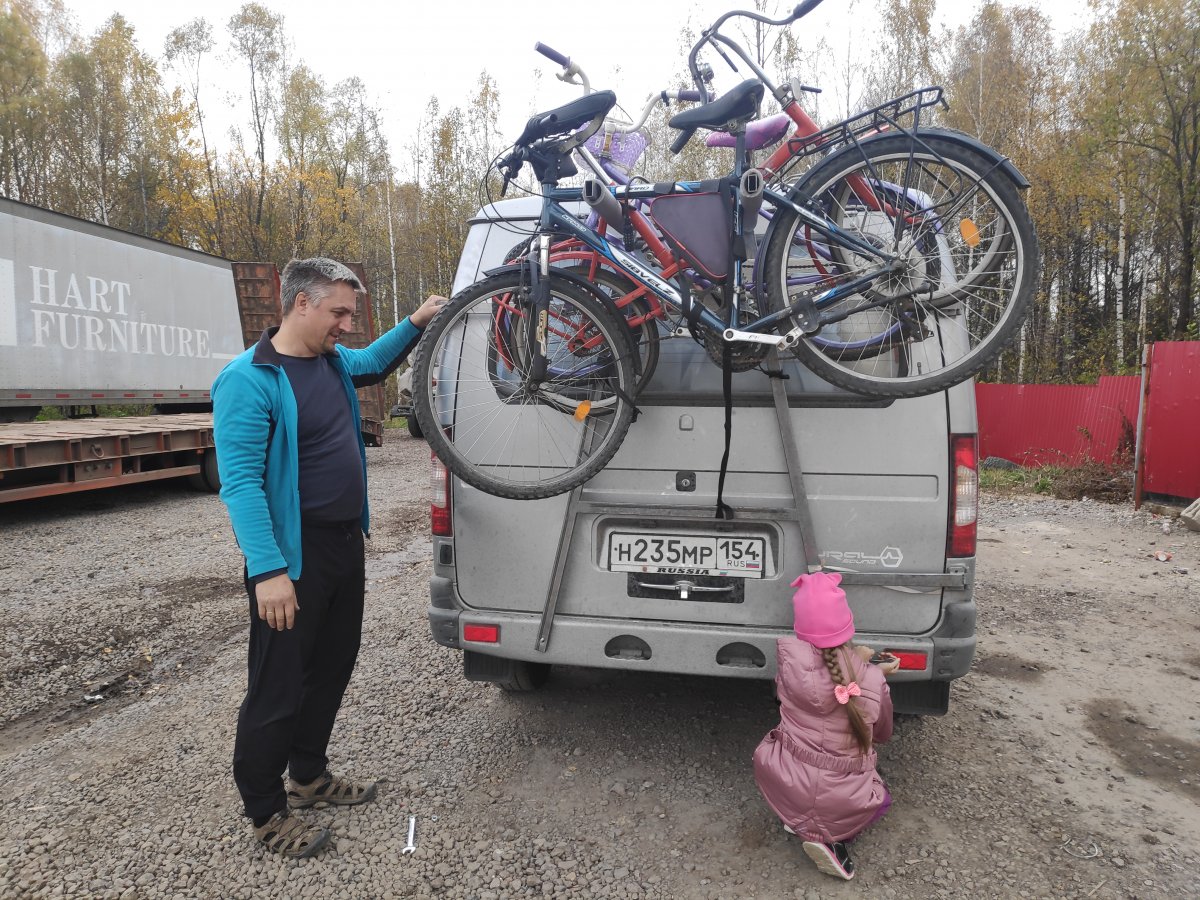

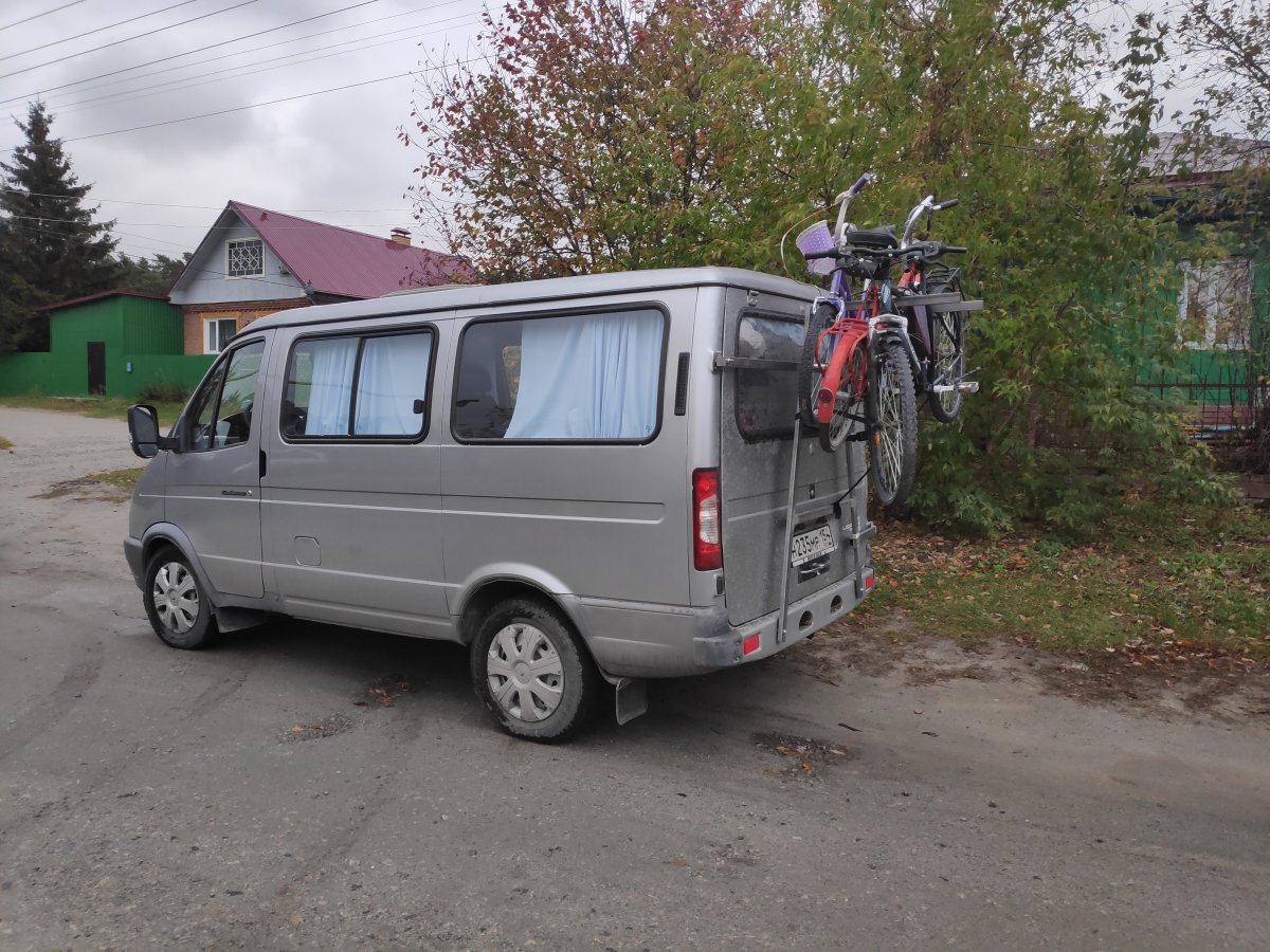

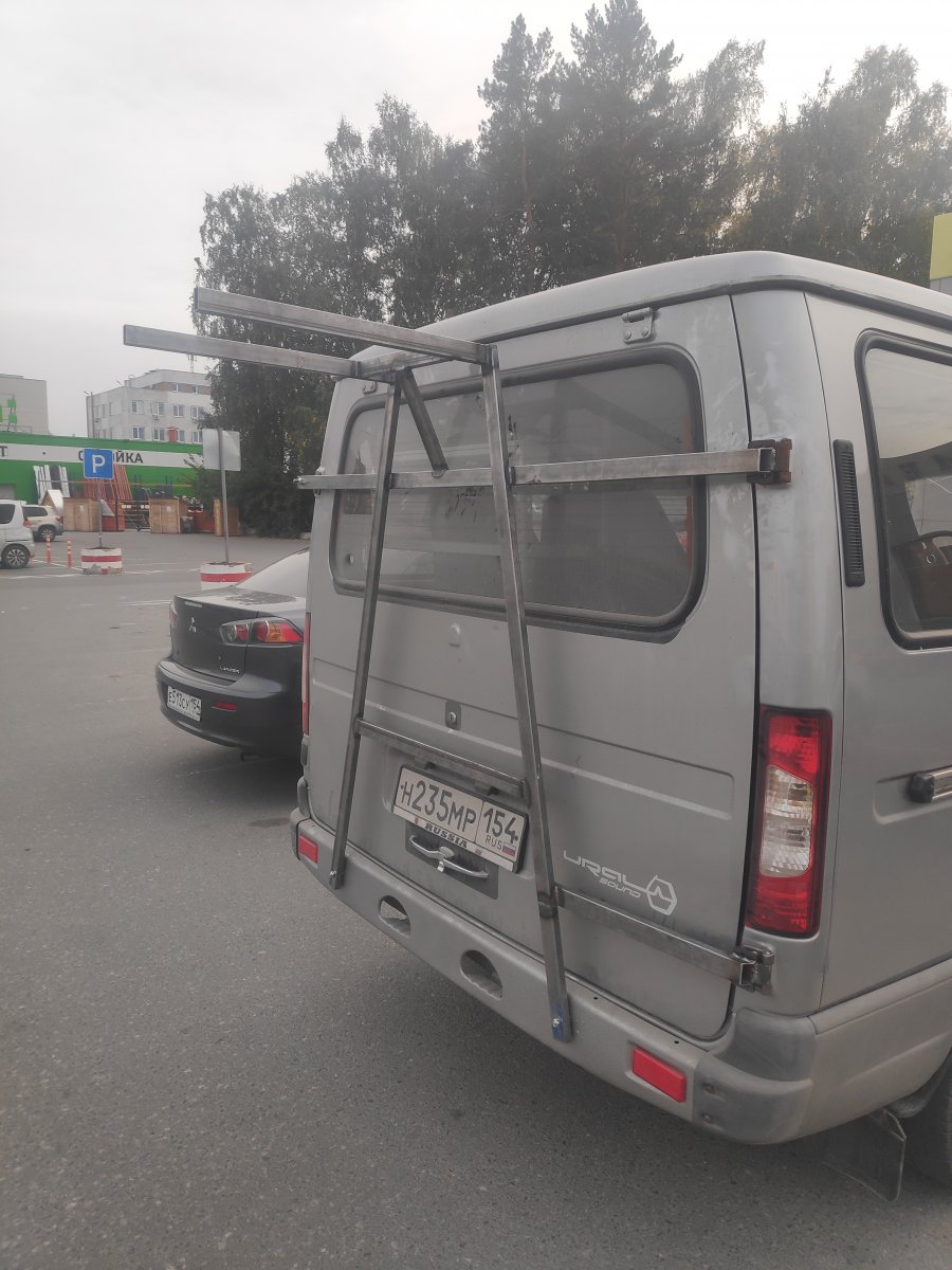

ACE347 3 Опубликовано 31 октября, 2019 2 часа назад, Игорь85 сказал: А зачем тебе полный привод. Расход вырастит на 4/5 литров. Ехать будет не на 10 км ниже. Вообще у меня Гранд Чероки 2008гв есть. Соболя брал для поездки с семьей в Европу. Сделал спальник разборный, крепление для великов за задней дверью откидывающейся на стандартных петлях в бок и ещё по мелочам. Соболь успешно довёз нас домой в Новосибирск. Оставить две машины нет возможности финансовой. Думаю Чероки продать, взять легковую и оставить Соболя. Но добавить привод ему, без вылазок на природу мы не можем. 2 Поделиться сообщением Ссылка на сообщение Поделиться на другие сайты
