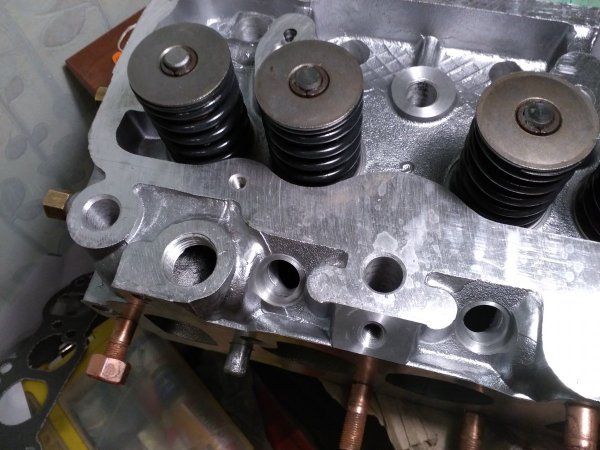

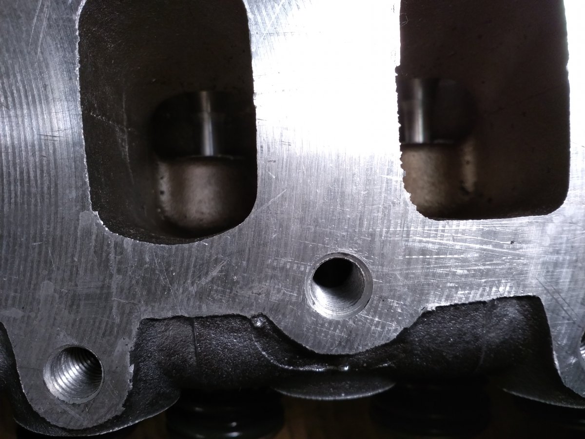

С толкача 3 Опубликовано 17 ноября, 2019 Все решилось.Взял голову другого производителя..На ней если посмотреть на направляющие со стороны коллектора все направляющие выпускных клапанов находятся в литье головы ,а на заклиненых двух головках(новых!)все направляющие (и впускных и выпускных)торчат на ~10мм.Вот они и перегреваются, и клапана клинят.. 3 Поделиться сообщением Ссылка на сообщение Поделиться на другие сайты
Alex030569 6 441 Опубликовано 18 ноября, 2019 В 17.11.2019 в 10:48, С толкача сказал: Все решилось.Взял голову другого производителя..На ней если посмотреть на направляющие со стороны коллектора все направляющие выпускных клапанов находятся в литье головы ,а на заклиненых двух головках(новых!)все направляющие (и впускных и выпускных)торчат на ~10мм.Вот они и перегреваются, и клапана клинят.. Деньги то хоть вернули за те две головки? Поделиться сообщением Ссылка на сообщение Поделиться на другие сайты
С толкача 3 Опубликовано 19 ноября, 2019 Поменяли первую со второго раза "сказали случай не страховой"(пришлась менять два клапана,но не помогло(соответственно с переборкой двигателя)),вторую заменили на нормальную , без слов.Ну а третья нормальная ,оказалась с лишним отверстием под штуцер на 20мм.дла охлаждения газового редуктора(которого нет).Штуцер на 20мм,оказался дефецитом..еле нашел в гараже старую помпу.Правда ещё не решил куда выводить охлаждение на обратку печки или на нижний патрубок радиатора... Поделиться сообщением Ссылка на сообщение Поделиться на другие сайты
