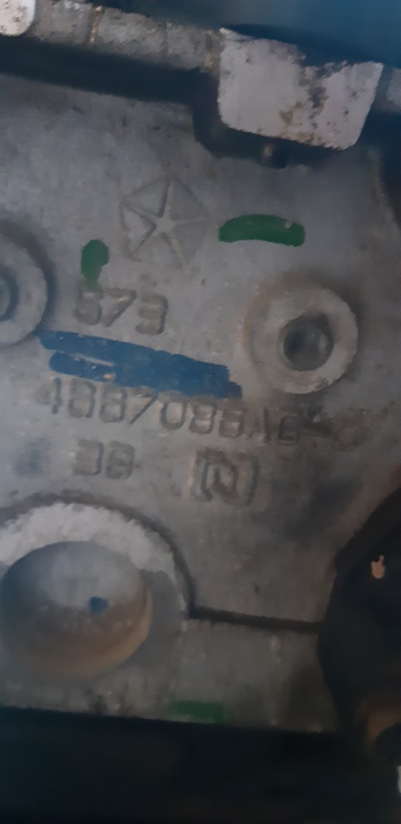

GRA 30 Опубликовано 14 марта, 2020 13 минут назад, Мешков сказал: Номер движка кстати это ? нет, на блоке слева под выпускным, но скорее всего не найдешь - сгнил, там точками делалось, второй номер в заде под головкой - там больше шансов рассмотреть Поделиться сообщением Ссылка на сообщение Поделиться на другие сайты
Мешков 4 Опубликовано 14 марта, 2020 (изменено) 4 минуты назад, GRA сказал: слева под выпускным Выпускной же справа или туплю ? Блин не обратил внимания с какой стороны выпускной , 6 минут назад, GRA сказал: второй номер в заде под головкой Во вторник посмотрю там , запчасти как раз придти должны во вторник Изменено 14 марта, 2020 пользователем Мешков Поделиться сообщением Ссылка на сообщение Поделиться на другие сайты
GRA 30 Опубликовано 14 марта, 2020 4 минуты назад, Мешков сказал: Выпускной же справа когда за рулём то справа) Поделиться сообщением Ссылка на сообщение Поделиться на другие сайты

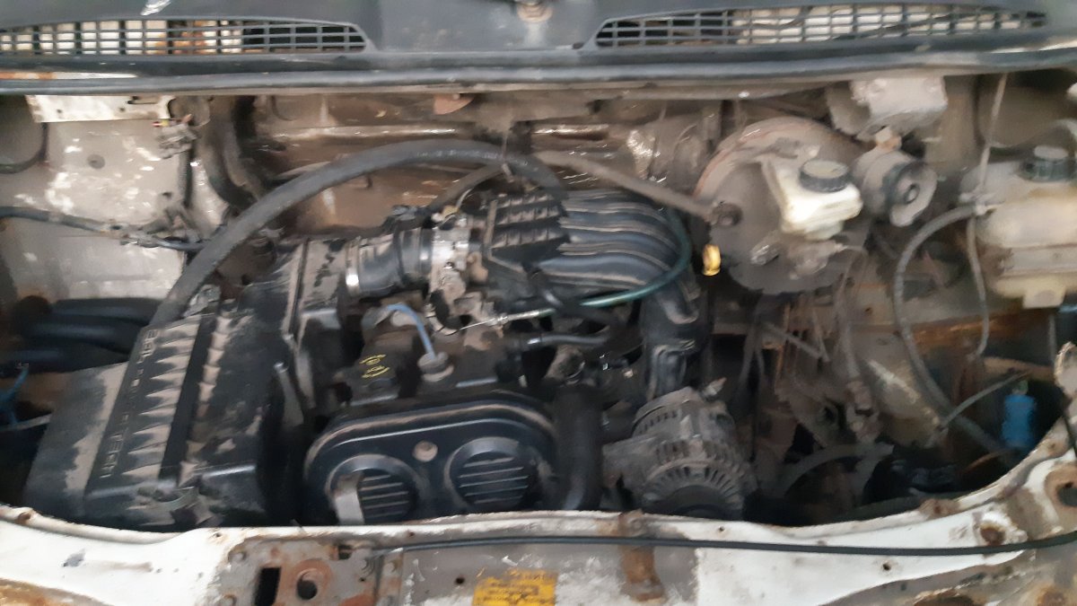

Мешков 4 Опубликовано 21 марта, 2020 В 15.03.2020 в 20:43, zhn36 сказал: это каталожный номер блока как запчасть Уже поставили , осталось переделать лапку сцепления (хочу оставить цилинд от 4216 ) он посвежее чем волговский, и чтоб перенести волговский рабочий цилиндр это надо и магистраль новую (в газели на быстросьемах, волговская стапая стальная) собрать проводку, и сделать верхнее крепление для радиатора , тросик газа тоже пришлось с волги переставить - газелевский длинный по вылетам, волговский встал как родной, ну и само собой переделать выхлоп - этим всем в понедельник - вторник займусь Поделиться сообщением Ссылка на сообщение Поделиться на другие сайты
GRA 30 Опубликовано 21 марта, 2020 1 час назад, Мешков сказал: волговский встал как родной он и есть в оригинале на газели - идентичны кстати штуцер от шланга ГУР подходит на насос крайслера идеально и крайслеровский насос справляется не хуже чем ZF с бизнеса Поделиться сообщением Ссылка на сообщение Поделиться на другие сайты

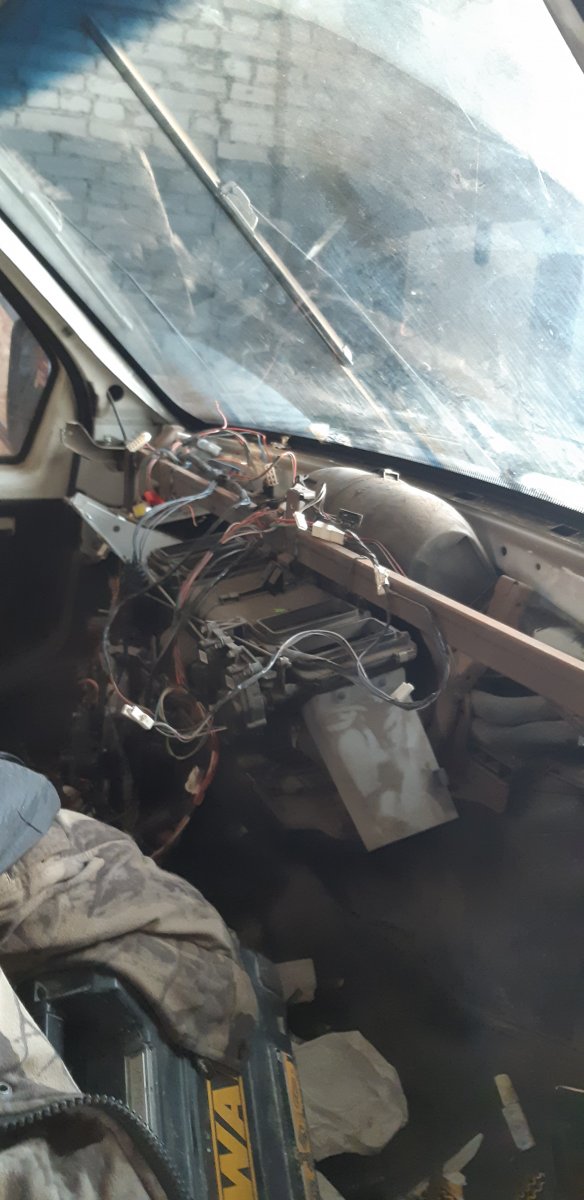

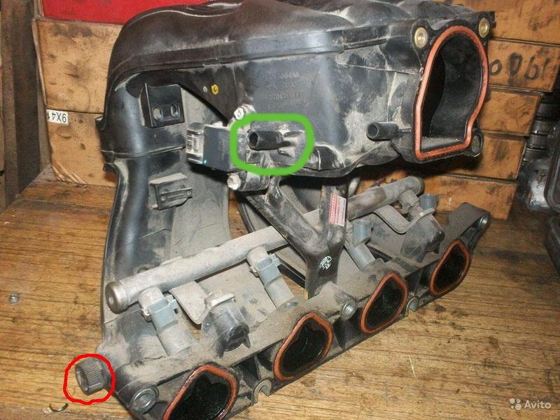

Мешков 4 Опубликовано 23 марта, 2020 Спроводкой пока взрыв мозга , салонную тоже под замену пришлось пустить , и еще вопрос , куда на двигателе вут подключаеться ? сходу не увидел Поделиться сообщением Ссылка на сообщение Поделиться на другие сайты
GRA 30 Опубликовано 23 марта, 2020 3 минуты назад, Мешков сказал: куда на двигателе вут подключаеться ? к коллектору Поделиться сообщением Ссылка на сообщение Поделиться на другие сайты
Мешков 4 Опубликовано 23 марта, 2020 Подкапотную всю развел ( кроме ТН ) надо разбираться , к старому три провода а от крайслеровской проводки два, а по салонной ... чует моя попа что проводку отопления надо будет собирать из двух одну или вырезать из жгута старую и ставить ее, блоки управления то одинаковые, а вот сами приводы на печках как и сами печки разные (( Только что, GRA сказал: коллектору Да понятно что к нему , не нащупал только где )) хоть в двух словах в какой степи там? Поделиться сообщением Ссылка на сообщение Поделиться на другие сайты
GRA 30 Опубликовано 23 марта, 2020 1 минуту назад, Мешков сказал: надо будет собирать из двух одну как то ты глубоко капнул, я слышал что на бизнесы ставили и салонную вообще не трогали, нужно было к электрику всё же обратится ( Поделиться сообщением Ссылка на сообщение Поделиться на другие сайты
Мешков 4 Опубликовано 23 марта, 2020 1 минуту назад, GRA сказал: как то ты глубоко капнул, я слышал что на бизнесы ставили и салонную вообще не трогали, нужно было к электрику всё же обратится ( Вот кого нет у нас того нет ((( 4 минуты назад, GRA сказал: салонную вообще не трогали Это если только менять распиновку фишек стыковки салонной с подкапотной - совершенно разные По крайней мере внешне Поделиться сообщением Ссылка на сообщение Поделиться на другие сайты
GRA 30 Опубликовано 23 марта, 2020 зеленым обвёл под ВУТ 1 Поделиться сообщением Ссылка на сообщение Поделиться на другие сайты

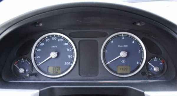

Мешков 4 Опубликовано 26 марта, 2020 @GRA не подскажете , приборка при включении зажигания должна стрелками махать или нет ? Сейчас в процессе установки проводки , просто пока жгут просто подключил без укладки она через раз - то махала стрелками то нет , а вот с уложенным жгутом смотрю не машет, если бы не махала пока все это лежало кучей я бы и не знал что она так может ))) Поделиться сообщением Ссылка на сообщение Поделиться на другие сайты
GRA 30 Опубликовано 26 марта, 2020 1 час назад, Мешков сказал: приборка при включении зажигания должна стрелками махать или нет ? нет, всё как на обычной у вас в Бизнесе было, нет только лампочки ЧЕК, на Моторолле просто нет режима самодиагностики и поэтому лампочки ЧЕК нет вообще 1 Поделиться сообщением Ссылка на сообщение Поделиться на другие сайты
Мешков 4 Опубликовано 30 марта, 2020 (изменено) @GRA не шмогла пробовал сегодня заводить - не шмогла, искры нет, полдня отвозился так и не нашел пока , завтра утром опять туда, форсунки брызгают , по диагностике ошибок нет, а искры нет, плохо что снимал с волги все это не я не видел как там все было подключено, но вроде как все правильно собрал, теперь думаю может какие фишки перепутал ? Подозрение что с дпкв - но они по длинам даже не дотягиваються наоборот, да и форсунки же брызгают ... в общем нужен совет где что проверять и искать первая фишка с дкпв , вторая с катушки , не подскажете схему управления двигателя на мотороллу ? Изменено 30 марта, 2020 пользователем Мешков Поделиться сообщением Ссылка на сообщение Поделиться на другие сайты
vlad75 354 Опубликовано 30 марта, 2020 Проверяйте питание на катушке зажигания. Поделиться сообщением Ссылка на сообщение Поделиться на другие сайты
Мешков 4 Опубликовано 30 марта, 2020 6 минут назад, vlad75 сказал: Проверяйте питание на катушке зажигания. Там питание должно быть постоянно или подаеться импульсно с мозгов ? Если постоянное то какой из хвостов не подскажете ? Просто уж очень хочеться ее забрать уже из сервиса куда мотаться достаточно сложно и дособрать уже у дома Поделиться сообщением Ссылка на сообщение Поделиться на другие сайты
vlad75 354 Опубликовано 30 марта, 2020 Питание подается при включении зажигания. Мозги замыкают вторые провода на массу импульсно. 1 Поделиться сообщением Ссылка на сообщение Поделиться на другие сайты
Мешков 4 Опубликовано 30 марта, 2020 @vlad75 центральный питание ? Поделиться сообщением Ссылка на сообщение Поделиться на другие сайты
vlad75 354 Опубликовано 30 марта, 2020 (изменено) Судя по схеме- да. Второй пин. http://www.uazinfo.ru/files/dvigatel/chrysler/37_chrysler_electric_engine_1.pdf Изменено 30 марта, 2020 пользователем vlad75 1 Поделиться сообщением Ссылка на сообщение Поделиться на другие сайты

Мешков 4 Опубликовано 31 марта, 2020 Питание подавал - не але, замерял мультиметром и проворачивал двигатель вручную - мозги не сбрасывают на массу почемуто, дпкв рабочий тн включаеться при првороте У самих мозгов (корпуса контакт с массой есть Поделиться сообщением Ссылка на сообщение Поделиться на другие сайты
Мешков 4 Опубликовано 31 марта, 2020 У самих мозгов (корпуса контакт с массой есть Поделиться сообщением Ссылка на сообщение Поделиться на другие сайты
Мешков 4 Опубликовано 31 марта, 2020 Так с этим справился - оно работает, этож трындец сколько в ней дури после 4216 , восторг ))) но нарисовалась другая проблемка - обороты не сбрасывает , 3000 чуть постоит потихоньку до 2000 падает и все... Поделиться сообщением Ссылка на сообщение Поделиться на другие сайты
Maks52 642 Опубликовано 31 марта, 2020 7 часов назад, Мешков сказал: У самих мозгов (корпуса контакт с массой есть Это им и не нужно Плата внутри корпуса не контактирует с корпусом блока управления, масса по проводам идет. 1 Поделиться сообщением Ссылка на сообщение Поделиться на другие сайты
Maks52 642 Опубликовано 31 марта, 2020 2 часа назад, Мешков сказал: Так с этим справился - оно работает, этож трындец сколько в ней дури после 4216 , восторг ))) но нарисовалась другая проблемка - обороты не сбрасывает , 3000 чуть постоит потихоньку до 2000 падает и все... Подсос воздуха ВУТ соединил? 1 Поделиться сообщением Ссылка на сообщение Поделиться на другие сайты
