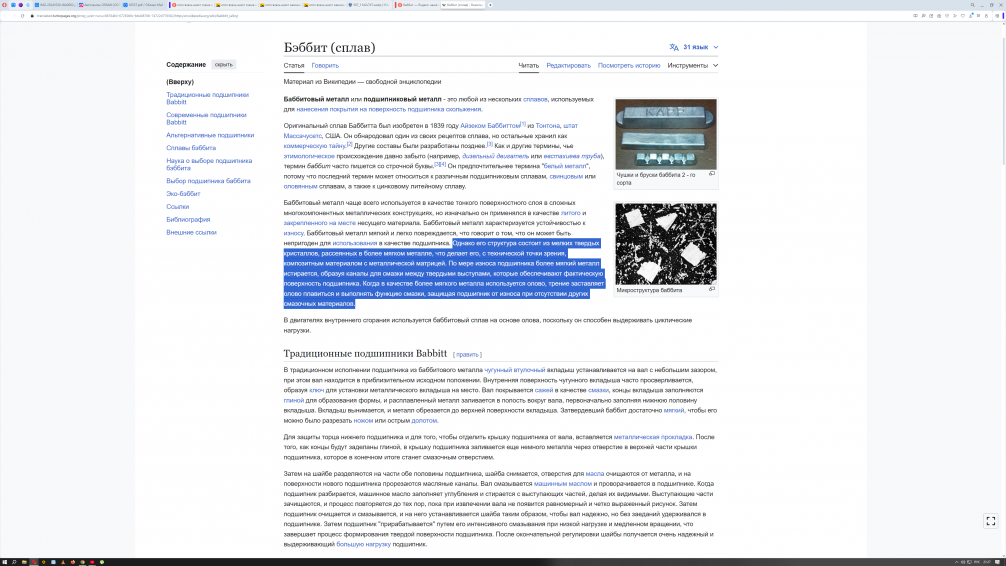

L2140 1 827 Опубликовано 3 ноября, 2024 49 минут назад, Art20099 сказал: Возможно Наволакивание мягкого металла на твёрдый однозначно выявлется осмотром, без всяких гаданий. 50 минут назад, Art20099 сказал: перенос фрикционного слоя (баббита) со стали втулки на сталь карданного вала, с образованием приработанной скользящей Это не приработка, а наволакивание - неисправность 52 минуты назад, Art20099 сказал: Поэтому и возник нагрев (подача масла разбрызгиванием недостаточна для «мгновенного» охлаждения). Температуру масла я написал выше. Оно в таком узле не охлаждает эффективно, а снижает трение. А теплоотвод там эффективней идет через сталь к воздуху. (40ка градусный в худшем случае кардан холоднее 80 градусного масла.) 1 час назад, Art20099 сказал: то схожий нагрев должен происходить и на новых автомобилях на первых километрах пробега. Обратился на завод с вопросом. Втулка удлинителя при сборке кпп смазывается консистентной смазкой. Поделиться сообщением Ссылка на сообщение Поделиться на другие сайты
Art20099 5 Опубликовано 3 ноября, 2024 5 минут назад, L2140 сказал: Наволакивание мягкого металла на твёрдый однозначно выявлется осмотром, без всяких гаданий. Это не приработка, а наволакивание - неисправность Температуру масла я написал выше. Оно в таком узле не охлаждает эффективно, а снижает трение. А теплоотвод там эффективней идет через сталь к воздуху. (40ка градусный в худшем случае кардан холоднее 80 градусного масла.) Втулка удлинителя при сборке кпп смазывается консистентной смазкой. Спасибо. Всё по делу. Помозгую (хотя откуда "мозги", если я читаю текст от человека с высшим техническим образование) завтра над Вашими комментариями. Не тороплюсь. Поделиться сообщением Ссылка на сообщение Поделиться на другие сайты
Art20099 5 Опубликовано 4 ноября, 2024 (изменено) 20 часов назад, L2140 сказал: Наволакивание мягкого металла на твёрдый однозначно выявлется осмотром, без всяких гаданий. Это не приработка, а наволакивание - неисправность Температуру масла я написал выше. Оно в таком узле не охлаждает эффективно, а снижает трение. А теплоотвод там эффективней идет через сталь к воздуху. (40ка градусный в худшем случае кардан холоднее 80 градусного масла.) Втулка удлинителя при сборке кпп смазывается консистентной смазкой. "Втулка удлинителя ... смазкой". Вопрос Вам не для "дое..ся", а как специалисту сильно в теме: Как конструкторы обосновывают это требование и каким документом? Изменено 4 ноября, 2024 пользователем Art20099 Поделиться сообщением Ссылка на сообщение Поделиться на другие сайты

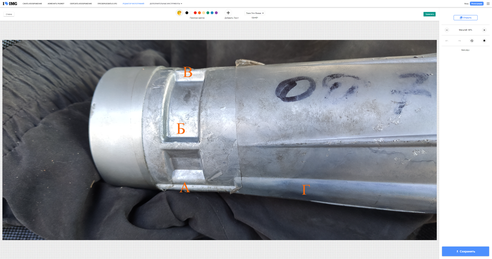

Art20099 5 Опубликовано 5 ноября, 2024 Нырнул сегодня с пирометром под случайную только что остановившуюся Газель. По словам водителя, он проехал километра два, до этого делал остановку минут на двадцать. Замер температуры в градусах по Цельсию в точках А., Б, В дал схожие с моими результаты: 97, около шестидесяти, 43 соответственно. Числа особо не запоминал - мне был важен сам их порядок. На фото видна выборка алюминия вокруг центральной части стальной втулки для охлаждения узла, о чём говорил и L2140. Иначе зачем такой "дизайн"? Иначе зачем ослаблять столь ответственное место? Пока всё. Поделиться сообщением Ссылка на сообщение Поделиться на другие сайты
