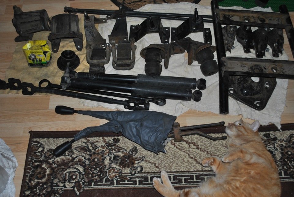

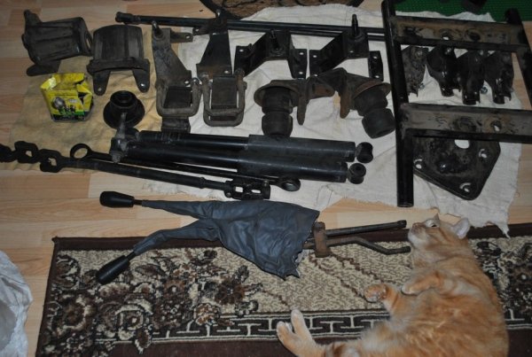

Илья. 29 Опубликовано 23 ноября, 2019 (изменено) 11 минут назад, Camper сказал: что нужно приобретать Если всё заводское, то примерно такой набор как на картинке (фото Jonny78rus) + рессоры и передний мост. 11 минут назад, Camper сказал: что останется от заднеприводного Задний мост и корпус редуктора, т.как главную пару скорее всего тоже придётся менять. Очень хлопотное это дело, пришивать соболю второй мост )) (кота покупать не надо) Изменено 23 ноября, 2019 пользователем Илья. Поделиться сообщением Ссылка на сообщение Поделиться на другие сайты
Camper 3 Опубликовано 23 ноября, 2019 Спасибо огромное. Механизм рулевого управления, гидроусилитель, трапеция остаются от заднеприводного? Задние рессоры и амортизаторы тоже остаются? Задница у заднеприводного как-будто выше 1 Поделиться сообщением Ссылка на сообщение Поделиться на другие сайты
Маркич 708 Опубликовано 23 ноября, 2019 Кури форум, как Илья. Неплохой набор у него на фотке. Не хватает пер.кардана, КПП, тормозных шлангов, сошки. Задние (как и передние) рессоры одинаковые, кронштейн перевёрнут 1 Поделиться сообщением Ссылка на сообщение Поделиться на другие сайты
Илья. 29 Опубликовано 23 ноября, 2019 31 минуту назад, Camper сказал: Механизм рулевого управления редуктор остаётся, меняется р.вал. 31 минуту назад, Camper сказал: гидроусилитель они все одинаковые. 32 минуты назад, Camper сказал: трапеция остаются от заднеприводного нету там трапеции, а есть поперечная рулевая тяга. 33 минуты назад, Camper сказал: Задние рессоры и амортизаторы тоже остаются? остаются. 33 минуты назад, Camper сказал: Задница у заднеприводного как-будто выше выше. Переворачиваются в низ головой задние кронштейны задних рессор. Если лень изучить самостоятельно вопрос реализации, может не стоит и ввязываться в подобное? 5 минут назад, Маркич сказал: Не хватает пер.кардана, ... Да там много чего не хватает. Сходу и не вспомнить мелочей. Сам когда занимался, несколько раз в магазин докупить железяк ходил)) Поделиться сообщением Ссылка на сообщение Поделиться на другие сайты

Илья. 29 Опубликовано 23 ноября, 2019 (изменено) 23 минуты назад, Camper сказал: Я пытаюсь оценить, искать мне 4*4 или обойтись ЗП. ну на... 1 - рессоры 2шт. 2- передний кронштейн рессор 4х4 (они свои) 2шт. 3- отбойники рессор 4х4 2шт 4- амортизаторы 2шт. 5- сайлентблоки рессор (втулки, подушки их по разному называют) 6шт. 5а- болты рессор и серьги. 6- накладки рессор передние 4х4) 7- стремянки. 8- кронштейн рулевого редуктора (газель 4х2, соболь 4х4 одинаковые) 9- рулевой вал. 10- поперечная рулевая тяга. 11- раздаточная коробка. 12- кронштейн раздаточной коробки. 13- тяги управления р/к 14- рычаги управления р/к 15- корпус кпп (он свой для 4х4) 16- передний мост. 17- главная пара для замены на заднем мосту. 18- торм трубки для перепрокладки торм. магистралей. 19- тормозные шланги. 20 - немного всякой мелочёвки типа метизов, прочих расходников. 21- болгарка. 22- дрель со свёрлами (рамы иногда не "болт он") 23 - сварочник (может и не понадобиться если рама целая). 24- усилители рамы (сильно желательно.) Это на вскидку, что вспомнил примерно по своим работам. Список можно как сократить так и дополнить. Всё зависит от бюджета и целей. Ну и на сладкое - это всё потом надо оформить чтобы спать спокойно. Но я и многие сделали и не жалеют. Но и читал тех кто начали, охренели и забили. Думай))) Изменено 23 ноября, 2019 пользователем Илья. 3 Поделиться сообщением Ссылка на сообщение Поделиться на другие сайты

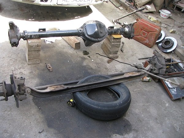

pitbul 20 Опубликовано 26 ноября, 2019 себе поставил такой мост 1 Поделиться сообщением Ссылка на сообщение Поделиться на другие сайты
Toyota007 2 891 Опубликовано 26 ноября, 2019 1 час назад, pitbul сказал: себе поставил такой мост Лихо ты в редуктор газа чулки от уаза загнал,это редкость среди смертных.Такое встретишь не часто.Только одного моста для этого очень мало.Сверху весь список запчастей оглашен!!! Поделиться сообщением Ссылка на сообщение Поделиться на другие сайты
Иваныч 10rus 44 Опубликовано 26 ноября, 2019 кпп не обязательно соболя 4х4, можно и родную оставить, а тяги крепить к раме или к кузову в районе ручника, кому как удобней РКа сразу лучше от 66-го 2 Поделиться сообщением Ссылка на сообщение Поделиться на другие сайты
Toyota007 2 891 Опубликовано 26 ноября, 2019 1 минуту назад, Иваныч 10rus сказал: кпп не обязательно соболя 4х4, можно и родную оставить, а тяги крепить к раме или к кузову в районе ручника, кому как удобней РКа сразу лучше от 66-го А дальше все?Остальное только родное!!!! Поделиться сообщением Ссылка на сообщение Поделиться на другие сайты
Иваныч 10rus 44 Опубликовано 26 ноября, 2019 39 минут назад, pitbul сказал: себе поставил такой мост Много видел таких самоделок, и почти у всех разрывало мост в месте крепления чулка к артеру, эти сварные заклёпки на ура на заводских мостах вырывает, дай бог что бы у тебя он ходил верой и правдой, а не разорвало где нибудь на хорошей скорости... Только что, Toyota007 сказал: А дальше все?Остальное только родное!!!! Да всё верно, по мне дак лучше сразу искать 4х4, всё равно его всего под себя переделывать, но с готового 4х4 просто по проще 1 Поделиться сообщением Ссылка на сообщение Поделиться на другие сайты
pitbul 20 Опубликовано 27 ноября, 2019 (изменено) Ребята, этот мост установлен и бегает с сентября 2016года, до апреля 2019года стояла мкпп, промкардан, раздатка от паджеро 3( суперселект ) а в апреле поставил акпп от терано, кастрировал терановскую раздатку и соединил её с раздаткой паджеро, теперь у меня моноблок с двумя понижайками в раздатках, пары в мостах 3.9. в задний мост прикупис блокировку БТР80, с мелким и шлицами, скоро буду ставить, стоят хабы усиленые АМИСА Изменено 27 ноября, 2019 пользователем pitbul 2 Поделиться сообщением Ссылка на сообщение Поделиться на другие сайты
