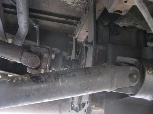

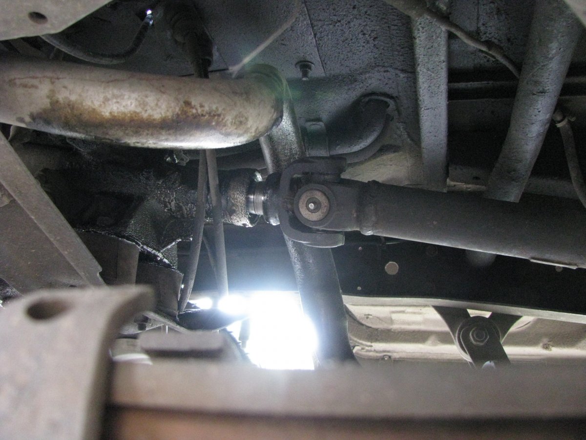

@pitbul а можно подробней и с фото, как стояла раздатка паджеро?

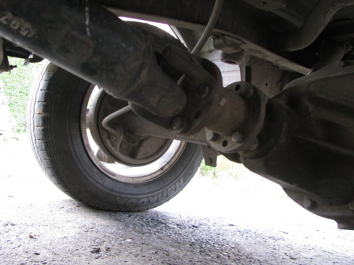

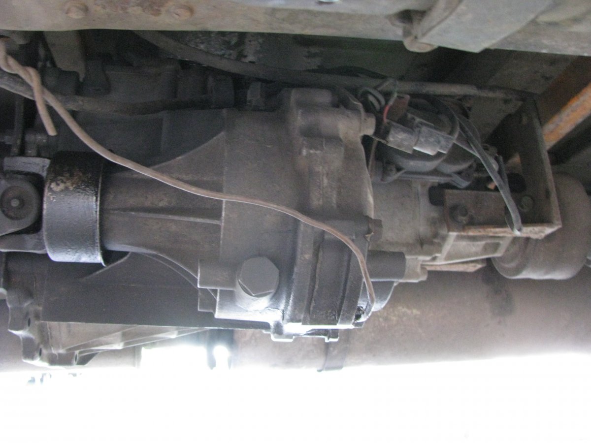

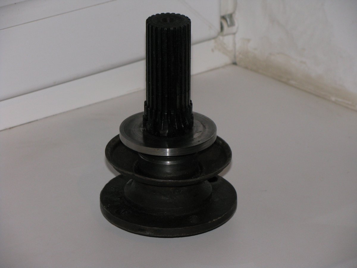

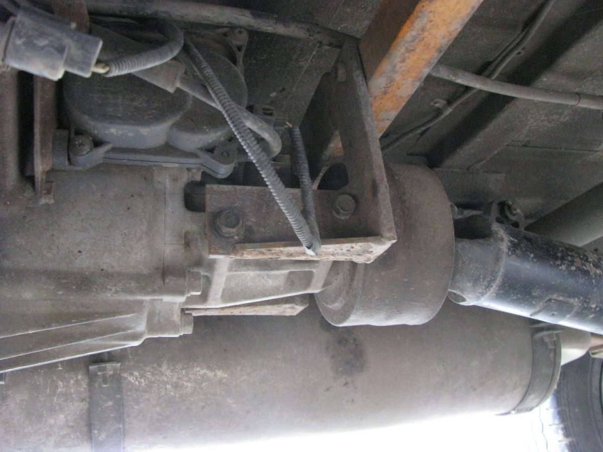

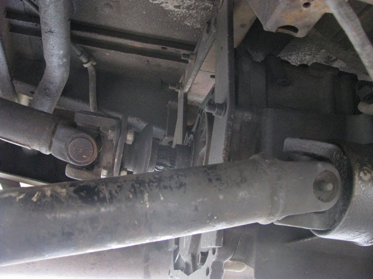

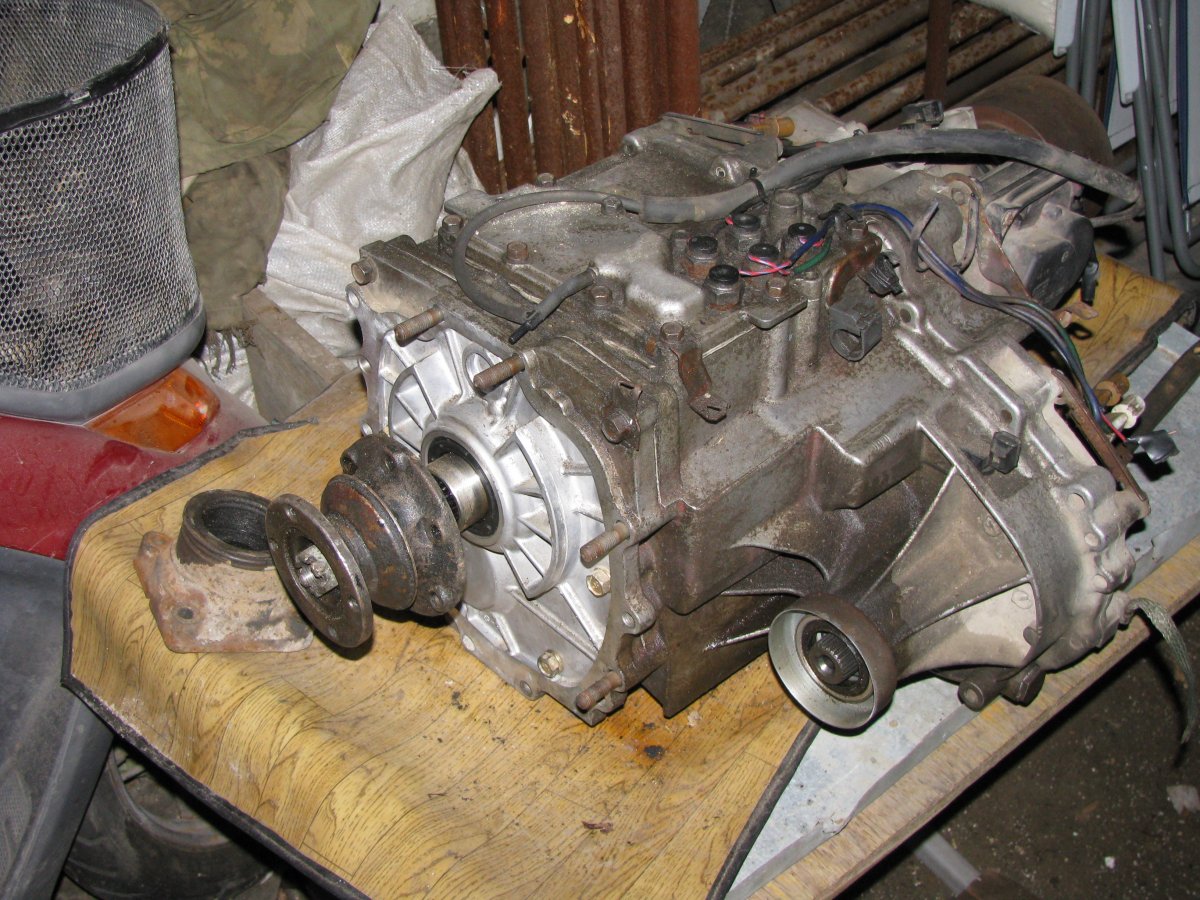

pitbul
 Больше 9 метров не пропускает, чуть позже сброшу ещё.
передний и задний карданы от паджеро 2
Изменено пользователем pitbul
