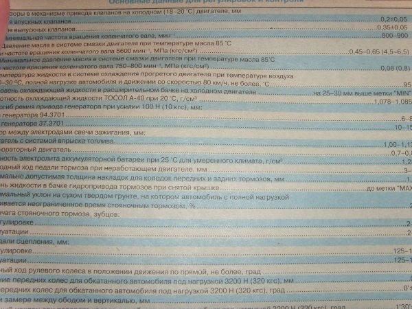

соболевич 2 050 Опубликовано 3 марта, 2024 (изменено) 15 минут назад, соболевич сказал: Карбюраторный авто с контактной системой зажигания и карбюраторный авто с бесконтактной системой зажигания разные зазоры? Согласно руководству по эксплуатации ВАЗ-2105, ВАЗ-2107, зазор между электродами свечей зажигания для контактной системы зажигания (КСЗ) должен составлять 0,5-0,6 мм, для бесконтактной системы зажигания (БСЗ) - 0,7-0,8 мм, зазоры свечей в инжекторном двигателе - 1,0-1,3 мм ..СОГЛАСНО РУКОВОДСТВУ, а не фантазиям Соболевича. Изменено 3 марта, 2024 пользователем соболевич Поделиться сообщением Ссылка на сообщение Поделиться на другие сайты
Таракан 383 Опубликовано 3 марта, 2024 7 минут назад, соболевич сказал: зазоры свечей в инжекторном двигателе - 1,0-1,3 мм .. Каким документом это регламентировано? 12 минут назад, соболевич сказал: ..СОГЛАСНО РУКОВОДСТВУ Покаж Поделиться сообщением Ссылка на сообщение Поделиться на другие сайты

соболевич 2 050 Опубликовано 3 марта, 2024 (изменено) 49 минут назад, Таракан сказал: Покаж Как получилось - на мотор 1.6 восьмиклапанный , советский найдешь там нужную строку Изменено 3 марта, 2024 пользователем соболевич Поделиться сообщением Ссылка на сообщение Поделиться на другие сайты
Таракан 383 Опубликовано 3 марта, 2024 Только что, соболевич сказал: Как получилось - на мотор 1.6 восьмклапанный , советский И издатель книжки завод АвтоВАЗ? Не Соболевич? Поделиться сообщением Ссылка на сообщение Поделиться на другие сайты
соболевич 2 050 Опубликовано 3 марта, 2024 (изменено) 18 минут назад, Таракан сказал: И издатель книжки завод АвтоВАЗ? Не Соболевич? У соболевича ума не хватит такое фуфло состряпать. Автоваз книжек не выпускал никогда, не их профиль.Отвечу тебе твоими словами - "интересный ты мужик" Книжка эта 2003 года, какой твой интерес далее? Не стесняйся, что в моих силах - отвечу. Если тебе интересна какая то инфа - интернет в помощь, а ты как ребенок - "покажи-докажи, да не может быть!, да ты фантазер!" Мне уже далеко за 60, чтоб фантазировать.Ну вот докажи мне кто твой двигатель.K-Jetronic на ауди где и когда последний раз видел ?Я про подобное слышал лет 30 назад на ауди -80. А мы беседуем про сегодняшний день. Изменено 3 марта, 2024 пользователем соболевич Поделиться сообщением Ссылка на сообщение Поделиться на другие сайты
Таракан 383 Опубликовано 3 марта, 2024 6 минут назад, соболевич сказал: Автоваз книжек не выпускал никогда, не их профиль. https://carservic.ru/wp-content/uploads/2023/12/rukovodstvo_po_ekspluatacii_lada_samara.pdf Держи, для общего развития. Поделиться сообщением Ссылка на сообщение Поделиться на другие сайты
соболевич 2 050 Опубликовано 3 марта, 2024 Только что, Таракан сказал: https://carservic.ru/wp-content/uploads/2023/12/rukovodstvo_po_ekspluatacii_lada_samara.pdf Держи, для общего развития. Смотреть не стал, просто не интересно. Пойду махну 100 грамм, спасибо за общение.Для своего развития прислушайся к соклубникам и не включай "быка", не красиво. Поделиться сообщением Ссылка на сообщение Поделиться на другие сайты
Таракан 383 Опубликовано 3 марта, 2024 11 минут назад, соболевич сказал: А мы беседуем про сегодняшний день. Есть такая работа - автомобили ремонтировать. И поверь мне, аудюх с механическим и электронно-механическим впрыском колесит по нашим дорогам не мало. 2 минуты назад, соболевич сказал: Смотреть не стал, просто не интересно. А зря. Чисто вазовская книжка. Заводская. 3 минуты назад, соболевич сказал: Пойду махну 100 грамм Хорошее дело. 4 минуты назад, соболевич сказал: и не включай "быка", Даже и мысли такой не было, извини если обидел чем. 1 Поделиться сообщением Ссылка на сообщение Поделиться на другие сайты
