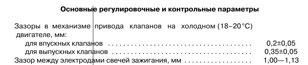

соболевич 2 050 Опубликовано 3 марта, 2024 2 минуты назад, Таракан сказал: Есть такая работа - автомобили ремонтировать. И поверь мне, аудюх с механическим и электронно-механическим впрыском колесит по нашим дорогам не мало. Верю ,была у знакомого 80 - старая , но машина - сказка. Двери окна закрыл и тишина как будто ваты в уши напихали. Он до сих пор ее вспоминает. Давно было. 5 минут назад, Таракан сказал: А зря. Чисто вазовская книжка. Заводская. Чего там в твоей книжке?? зазор - 1 -1.3 в инжекторе?, я тебе об этом с утра вещал и в" моей книжке" то же. На этот же мотор карбовый зазор тех же свечей 0.7-08. Это все в недалеком прошлом , забудь. 10 минут назад, Таракан сказал: Даже и мысли такой не было, извини если обидел чем. Да пустяки , все пучком , хорошо пообщались. Поделиться сообщением Ссылка на сообщение Поделиться на другие сайты
PanDiman 1 840 Опубликовано 3 марта, 2024 23 минуты назад, Таракан сказал: https://carservic.ru/wp-content/uploads/2023/12/rukovodstvo_po_ekspluatacii_lada_samara.pdf Держи, для общего развития. там такой же зазор что и соболевич выше показывал Поделиться сообщением Ссылка на сообщение Поделиться на другие сайты
Таракан 383 Опубликовано 3 марта, 2024 14 минут назад, PanDiman сказал: там такой же зазор что и соболевич выше показывал Ага. Я знаю. Поделиться сообщением Ссылка на сообщение Поделиться на другие сайты

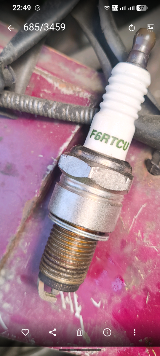

Алексей Ф. 10 011 Опубликовано 4 января (изменено) Методом тыка с трудом без инструкции посмотрел ошибки в БК Мультитроникс, такое в нем дебильное меню нелогичное при цене 7500 руб в 23 году.Как обычно множественные пропуски зажигания, пропуски во 2 и 4 цилиндрах, бедная смесь, богатая смесь, низкий уровень ДМРВ.Все потер, чек погас.Потом меня торкнуло, а когда я свечи менял последний раз?Посмотрел записи в тетрадке, а там про свечи в июле 24 года последний раз написано, ну может ещё в мае 25 зазоры выставлял.Получается 70000 км прослужили свечи уже, ещё бы не троил двигатель.Получены 14 июля 24 года на Озоне.Заказал опять такие же за 625 руб. Затроил двигатель при прогреве 1 января, перезапуск троение вылечил, но чек так и не погас за две поездки по 25 км каждая. Изменено 4 января пользователем Алексей Ф. Поделиться сообщением Ссылка на сообщение Поделиться на другие сайты
aldar 1 527 Опубликовано 4 января я на заводских свечах прошел 130 тыс км.так и продал авто. гдето на 80 тысячах профилактически решил поменять их.поставил какието брискмриск.неделю не отработали,двиг начал троить.вернул заводские свечки и все норм стало.. это на змз.но ведь они отличаются только длиной резьбы.у умз резьба короче. Поделиться сообщением Ссылка на сообщение Поделиться на другие сайты
