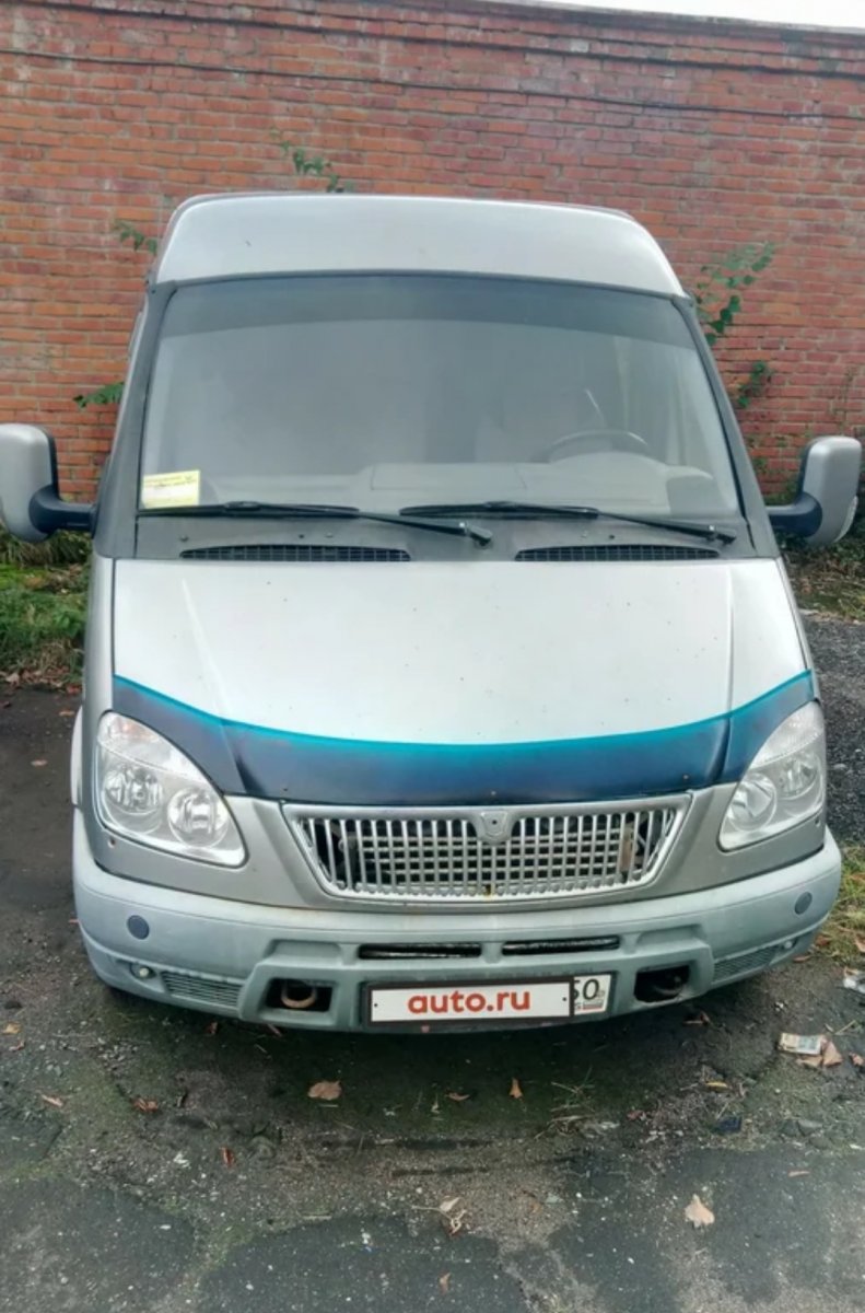

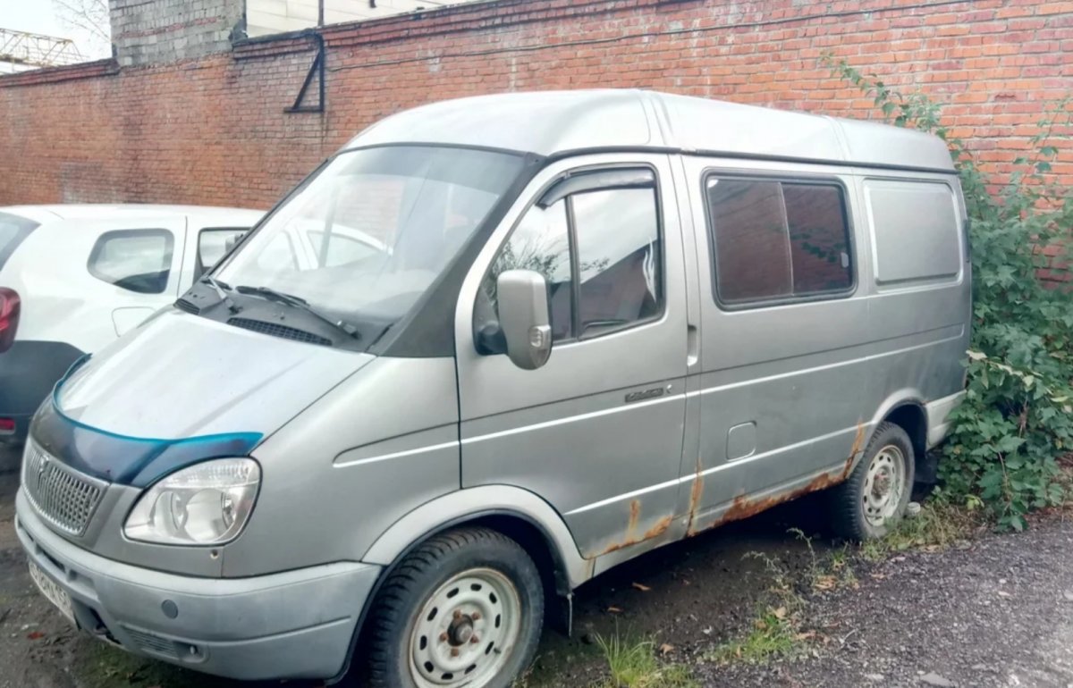

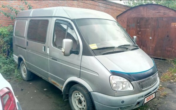

Всем привет!
Купили сегодня Соболька.
Ничего смешного, между прочим. Всё очень серьёзно:
1. Полный ремонт кузова с покраской
2. Вместо штатного мотора будет V6 3,4л Тойота
3. АКПП
4. Вместо заднего - полный привод
5. Лифт подвески
6. Большие колеса
7. Метан или пропан
