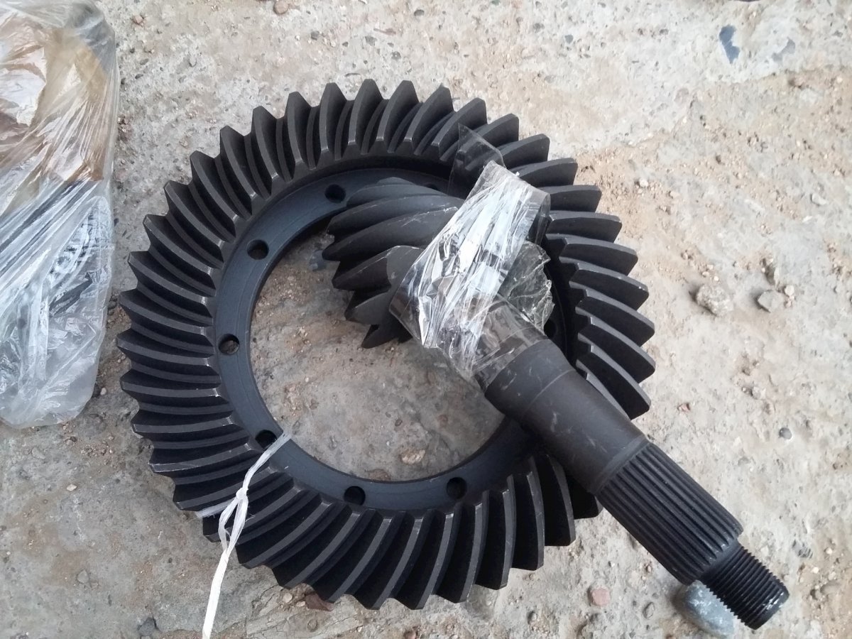

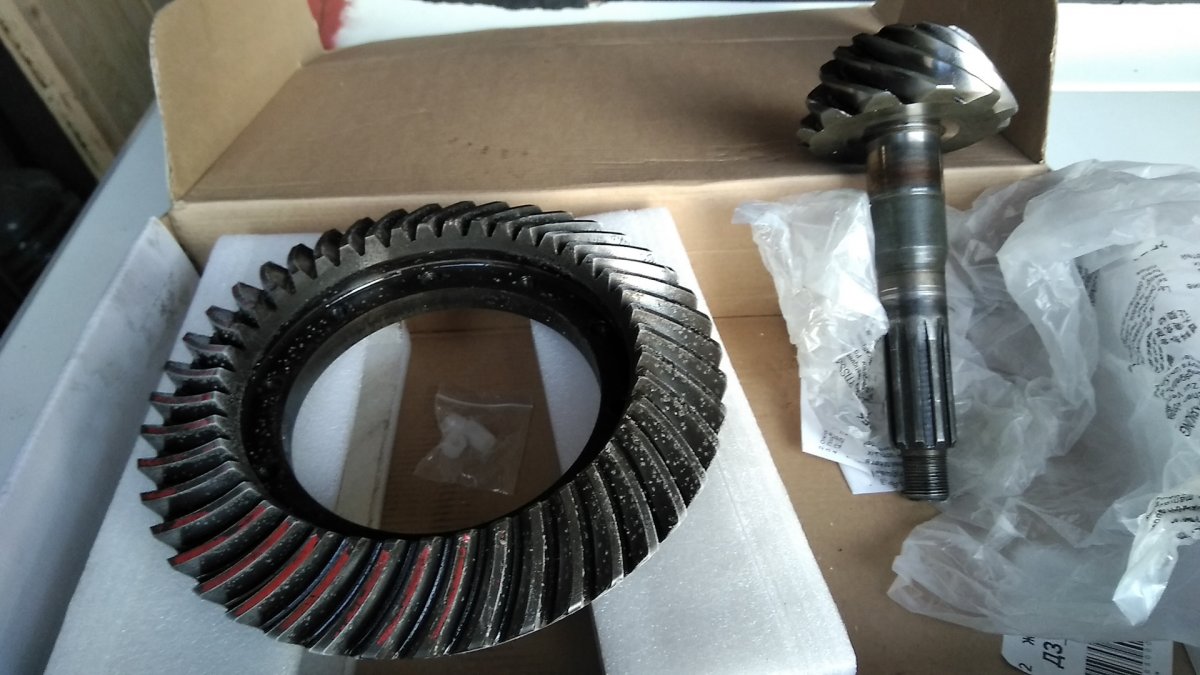

Пионер 13 Опубликовано 11 декабря, 2019 Популярно: ГП - это соотношение радиусов, а не только кол-ва зубов. Для наглядности первая 3.58, вторая 5.125, видно, что диаметры ведущих шестерён разные. Разница в диаметрах ведущей шестерни компенсируется высотой ведомой, полнотой и высотой её зубов. Кстати, думаю, поэтому пара старого образца, толстая, имеет больший запас по возможным передаточным числам. Вывод очевиден: пара - это пара. 1 Поделиться сообщением Ссылка на сообщение Поделиться на другие сайты
