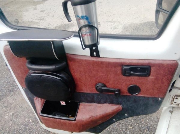

Татарин 7 717 Опубликовано 29 января, 2022 1 минуту назад, Алексей Ф. сказал: @Татарин что тебе не понравилось? )) Расположение раз.По факту, он массирует тазобедренный сустав. Способ монтажа два.Один саморез сидит на металле,остальные на тёпломягкой панели.По хорошему, под ручки открывания на металл,через проставки(мдф) ,с доворотом в сторону слушателя. Дверь в STPшку закатать. 1 Поделиться сообщением Ссылка на сообщение Поделиться на другие сайты

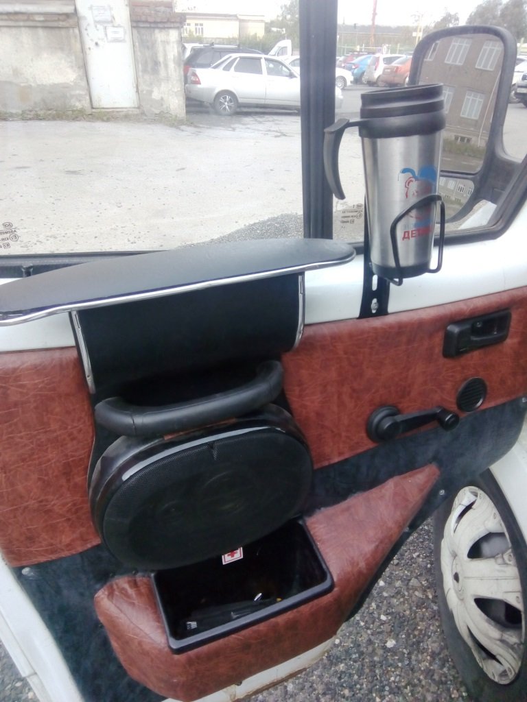

ZAN57 3 545 Опубликовано 16 февраля, 2022 В 29.01.2022 в 20:45, Алексей Ф. сказал: Вот мои чудо динамики, которым лет восемь уже Нормально.. У меня примерно так же, но для большего удовольствия помощнее надо, а круглые большие как у боя не получается, поэтому катил самые мощные эллипсы. Ну и с подлокотниками, заодно и пьедесталы получилось, чтобы в стекло не упирались. Звучит прилично, тем более сзади в низах боковин еще 2 эллипса, там то объем с запасом. 1 Поделиться сообщением Ссылка на сообщение Поделиться на другие сайты
Alex030569 7 003 Опубликовано 16 февраля, 2022 @ZAN57 У меня так же стоят и такие же блины.Это наихудшее место для них.Мы своими жопами закрываем звучание.Правый вообще не слышно,потому что на пассажирском сиденье постоянно что то лежит,то куртка,то подушка,то ещё что то. 1 Поделиться сообщением Ссылка на сообщение Поделиться на другие сайты
ZAN57 3 545 Опубликовано 16 февраля, 2022 (изменено) Басы жопой не закроешь, как рот настоящему революционеру!!! Высокие да, немного искажаются, но у меня 5 и 6й динамики ВЧ на торпеде лежат, я от дверей всё равно не слышу, торпедные по ВЧ перебивают... Да и откровенно говоря эквалайзером всё равно придавливаю верха, слишком звонко. Изменено 16 февраля, 2022 пользователем ZAN57 Поделиться сообщением Ссылка на сообщение Поделиться на другие сайты

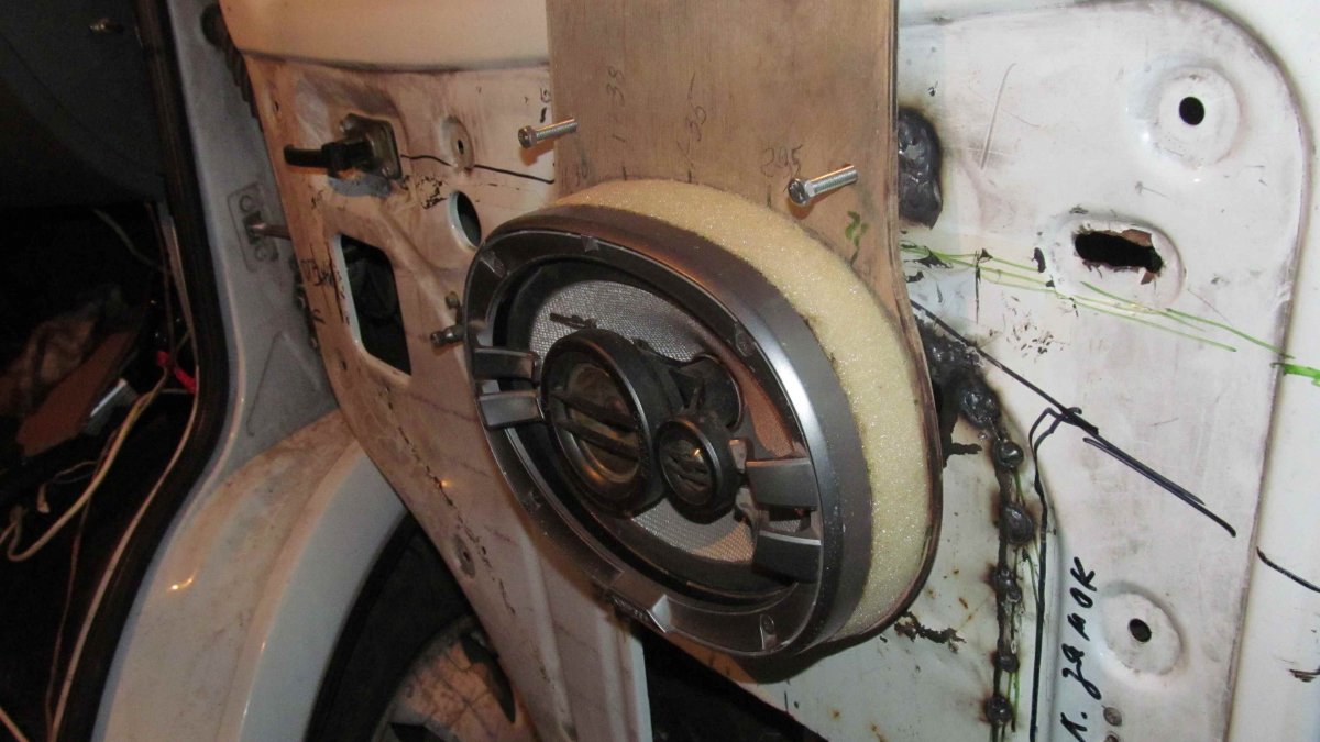

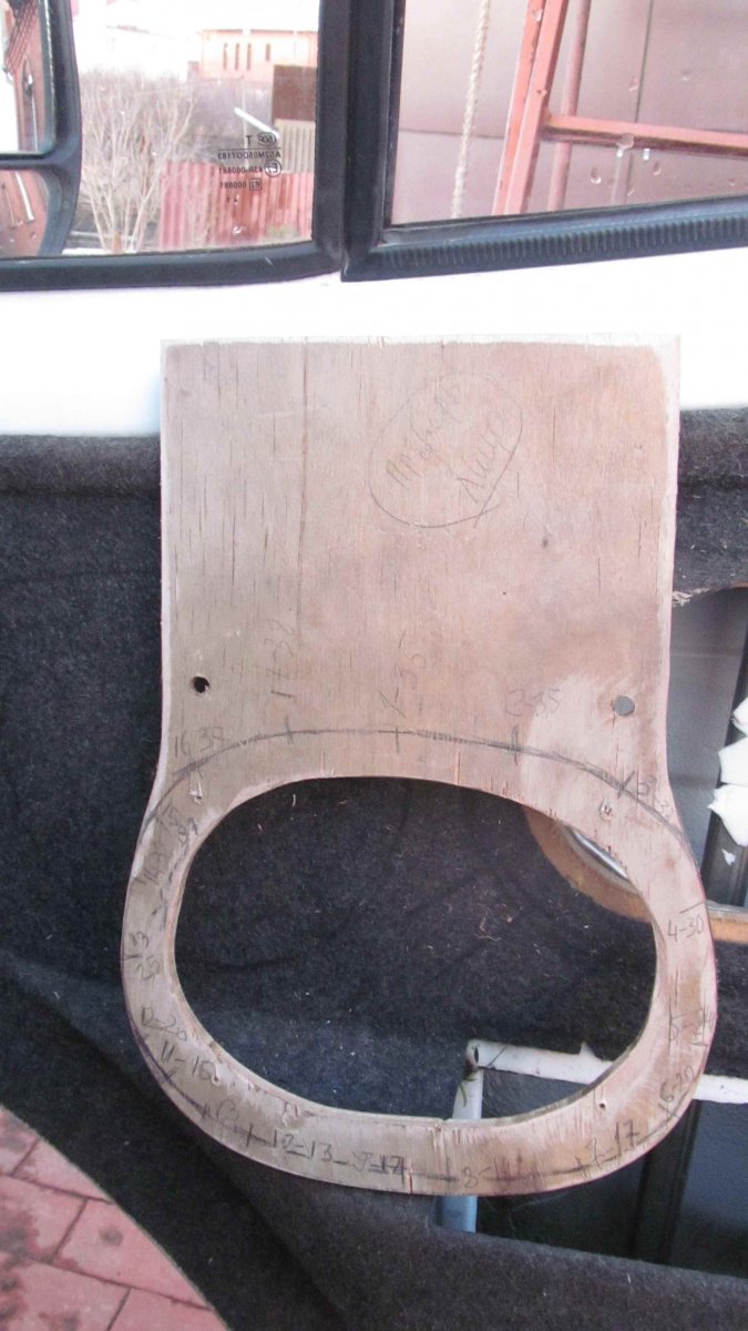

ZAN57 3 545 Опубликовано 17 февраля, 2022 (изменено) 13 часов назад, Crady сказал: 13,но не слишком глубокие нужны. Да там вообще ни места ни объема... уж лучше в дверь, хотя бы 16. Под них объема в двери почти достаточно. Эллипсы более компрессионные, объем побольше бы надо, но в четыре горла с задними эллипсами, которые имеют бэк- объем отличный, в виде всего объема боковых панелей 3221, поют по низам весьма не плохо... По крайней мере знаменитый трек джулай монинг Юрайя Хипп (в образце 70х годов, в современной обработке этого уже нет), где реверберация на низах вырывает мембраны у ГДНов (я 3 динамика загубил этой песней.), здесь, на 4х эллипсах по 300/600вт это слышно, местами в резонанс всё входит, переходит в низкочастотные волны по легким... Правда звук улучшился, когда я смастрячил самодельный лабиринт из сантехники в двери- на снимке видна решетка под ручкой двери круглая. Это лицевая решетка, под ней отвод Д40мм 90градусов, на него телескопически одета еще труба Д50 длиной 200мм. Вот двигая эту трубу в трубе и настраивал звук, ловил кратную частоту для этого эллипса и объема. Получилось. Правда не так явно как обычно бывает, и пришлось обивку раз 15 снимать, прежде чем поймал звук, причем на обоих дверях немного по разному длина фазоинвертора лабиринта, хотя вроде всё одинаково. Появилась проблемка- зимой дует из этого лабиринта.. На зиму пришлось заклеивать вент решетку на переднем торце двери снизу, её не видно. А летом отклеиваю, вентиляция. Сама решетка то-же работает, как панель ПАС, но больше на улицу чем в салон. Что интересно- динамики работают как насосы, вентилируя дверь чз лабиринт... Я хочу в левую боковину, которая длиннее правой на метр, врезать внизу у пола сабовский динамик 10", слева от 3х местного ряда, перед колесными арками. Впритык входит, с небольшим пьдесталом. А боковину внутри разделить на 2 объема- спереди для эллипса, сзади для саба. Изменено 17 февраля, 2022 пользователем ZAN57 Поделиться сообщением Ссылка на сообщение Поделиться на другие сайты
