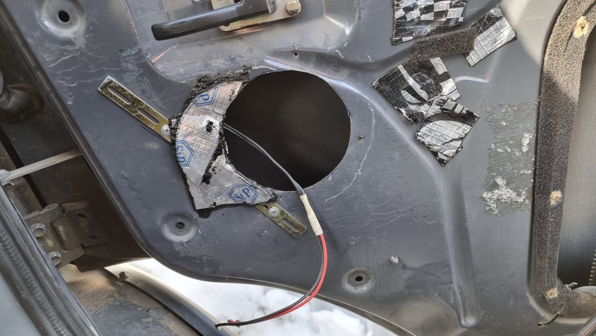

Алексей Ф. 10 121 Опубликовано 17 февраля, 2022 Убедили! Но сам на такой тюнинг не решусь, найти бы исполнителя аккуратного за разумные деньги. В 14.06.2021 в 07:22, газель2005 сказал: Вот наверное готовое решение с подворотом? К чему крепится эта проставка? Поделиться сообщением Ссылка на сообщение Поделиться на другие сайты
Crady 8 673 Опубликовано 17 февраля, 2022 6 минут назад, Алексей Ф. сказал: К чему крепится эта проставка? 2 варианта.или к "лохматке" либо прям через неё саморезами к двери. Поделиться сообщением Ссылка на сообщение Поделиться на другие сайты
Alex030569 7 003 Опубликовано 17 февраля, 2022 1 минуту назад, Crady сказал: 2 варианта.или к "лохматке" либо прям через неё саморезами к двери. Что бы к двери,надо проставку под карту дверную,можно из фанеры мм 5. 10 минут назад, Алексей Ф. сказал: Убедили! Но сам на такой тюнинг не решусь, найти бы исполнителя аккуратного за разумные деньги. Вот наверное готовое решение с подворотом? К чему крепится эта проставка? В твоём случае такой подиум с поворотом не нужен.Можешь просто кольцо из фанеры и то только в том случае,если магнит будет мешаться внутри двери. Поделиться сообщением Ссылка на сообщение Поделиться на другие сайты

Алексей Ф. 10 121 Опубликовано 17 февраля, 2022 19 минут назад, PanDiman сказал: у меня также. Только у меня сами колонки прикручиваются вместе с мохнаткой к железу То есть чем то пропилили дыру в мохнатке и железе двери под размер динамика, потом прикрутили саморезами динамики к железу и сверху крышечка/решетка? Примерно так мне мастер прикручивал динамики в двери Калины в 2010 году, только там был пластик. По одному саморезу с каждой стороны попал в железо, остальные в пластик закрутил. У меня на старом авто по моему чисто к мохнатке прикручены проставки и динамики. P/S Помните раньше мохнатки были бритые и белого цвета? )) Мы пленку с них не снимали год после покупки, что бы не загадить сразу же. Поделиться сообщением Ссылка на сообщение Поделиться на другие сайты
Alex030569 7 003 Опубликовано 17 февраля, 2022 43 минуты назад, Алексей Ф. сказал: Так, что ли? Тут сетки необычные.Навряд ли у тебя будут такие же.Обычно сетки идут выше и ручка стеклоподъёмника будет в них упираться.Лучше через кольцо из фанеры и сдвинуть чуть вперёд на двери. 12 минут назад, Алексей Ф. сказал: То есть чем то пропилили дыру в мохнатке и железе двери под размер динамика Электро лобзиком. 1 Поделиться сообщением Ссылка на сообщение Поделиться на другие сайты

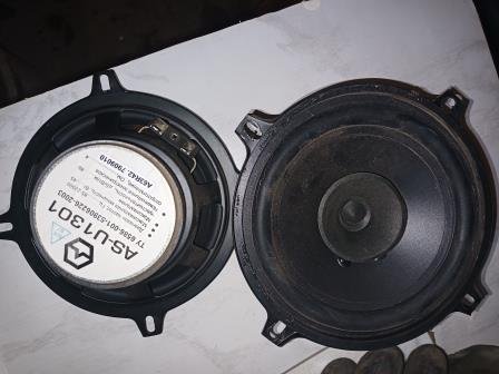

ZAN57 3 545 Опубликовано 24 февраля, 2022 Кто такие AS на нижнем снимке, не знаю, не сталкивался, но вижу что это широкополосники, с выделенной уплотненной воронкой на СЧ и ВЧ. Такие в машине в принципе не плохо звучат, так как соотношение НЧ/СЧ/ВЧ у них в сторону СЧ и НЧ. В машине это и надо, так как первыми теряются из-за объема и шумов, вибраций машины НЧ. Да и ВЧ добавить вообще не проблема- пищалки, стоят не дорого, суются куда угодно, и это даже лучше чем на основных динамиках, тк в зоне прямой слышимости, и их можно ограничить, когда лишние ВЧ обычными резисторами последовательно, в разрез проводов. Я у себя например левую пищалку на панели чуть придавил по звуку сопротивлением, так как она ближе, стереоэффект выровнялся, а его даёт на 90% только ВЧ. Про карту 16" ничего не понял. Если ставишь сверху на карту поставки (подиумы как я понимаю), то динамик вылезет немного наружу, никуда упираться не должен. Если имеешь в виду по диаметру (что магнит или металлический корпус не войдут в существующую дыру карты, то нож в помощь. Неужели из-за звука жалеть дыру карты? Несопоставимые ценности. Тем более что это навсегда, к 13" уже не вернешься чисто психологически, это как хорошее вино после бурды... после этого снова пить бурду в 3 раза тяжелее. Поделиться сообщением Ссылка на сообщение Поделиться на другие сайты
Vovchikk 996 Опубликовано 24 февраля, 2022 6 часов назад, ZAN57 сказал: Кто такие AS на нижнем снимке, не знаю, не сталкивался, но вижу что это широкополосники, с выделенной уплотненной воронкой на СЧ и ВЧ. Такие в машине в принципе не плохо звучат, так как соотношение НЧ/СЧ/ВЧ у них в сторону СЧ и НЧ. В машине это и надо, так как первыми теряются из-за объема и шумов, вибраций машины НЧ. Да и ВЧ добавить вообще не проблема- пищалки, стоят не дорого, суются куда угодно, и это даже лучше чем на основных динамиках, тк в зоне прямой слышимости, и их можно ограничить, когда лишние ВЧ обычными резисторами последовательно, в разрез проводов. Я у себя например левую пищалку на панели чуть придавил по звуку сопротивлением, так как она ближе, стереоэффект выровнялся, а его даёт на 90% только ВЧ. Про карту 16" ничего не понял. Если ставишь сверху на карту поставки (подиумы как я понимаю), то динамик вылезет немного наружу, никуда упираться не должен. Если имеешь в виду по диаметру (что магнит или металлический корпус не войдут в существующую дыру карты, то нож в помощь. Неужели из-за звука жалеть дыру карты? Несопоставимые ценности. Тем более что это навсегда, к 13" уже не вернешься чисто психологически, это как хорошее вино после бурды... после этого снова пить бурду в 3 раза тяжелее. На нижнем снимке это Уралы которые ставит завод как я понимаю, а поставил Пионеры трёхполосные 1339 буквы не помню. 16 динамики не на карту ставить, а в стндартное место в дверях через проставки, то они будут немного выпирать и твитеры встроенные скорее всего будут упираться в карту (обшивку) а широполсники думаю встанут без переделок. Поделиться сообщением Ссылка на сообщение Поделиться на другие сайты
