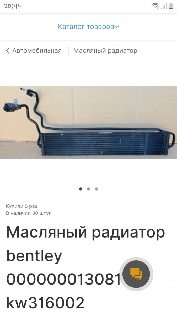

Slavyan 980 Опубликовано 2 января, 2020 Если его и ставить, то точно не ту загогулину. На Али много разных продают Поделиться сообщением Ссылка на сообщение Поделиться на другие сайты
