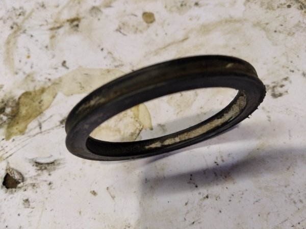

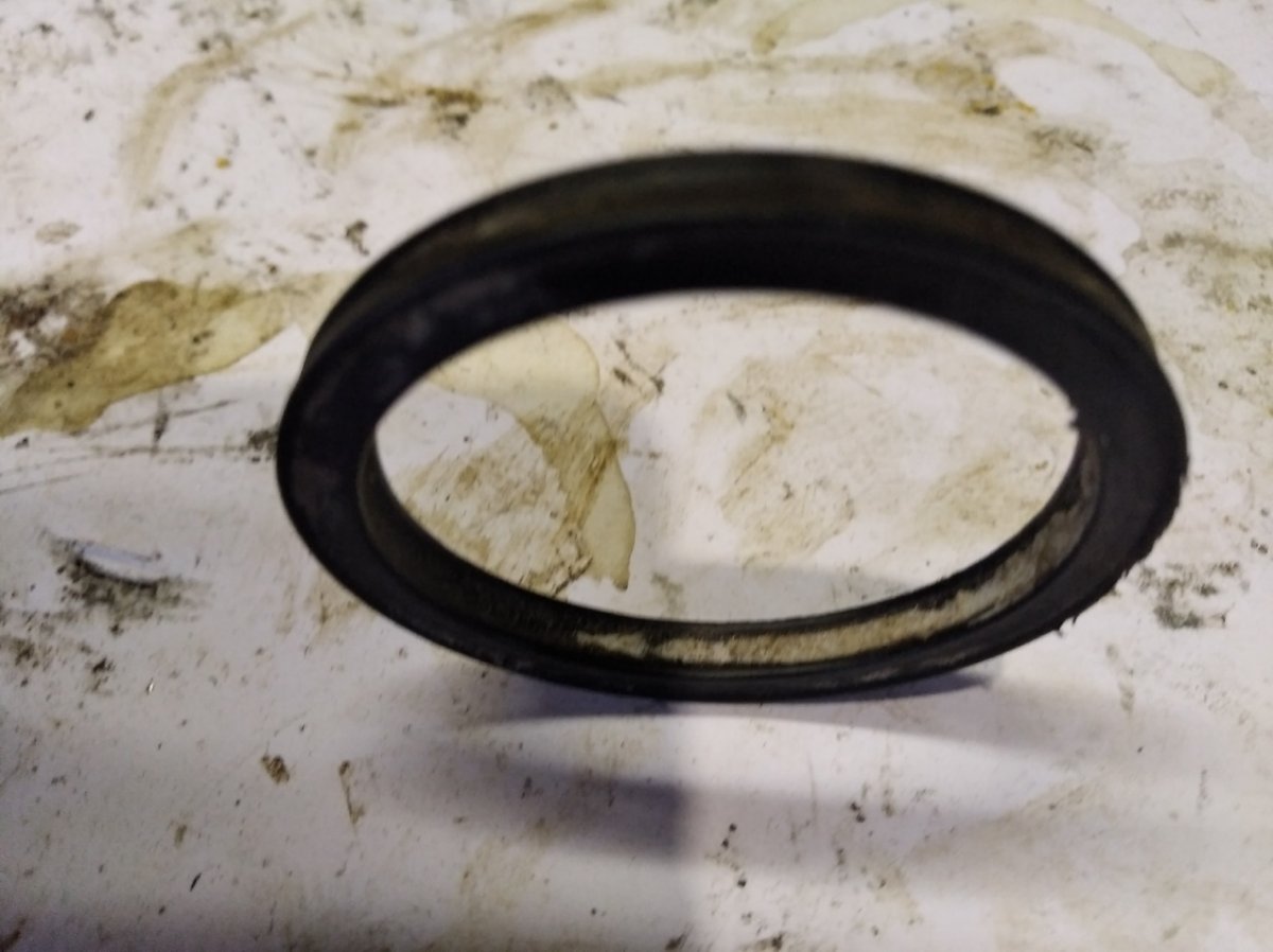

каминс, вот проблема думаем в этом кольце. старое на фото.  причем туда уже лазили, было в герметике. (на фото белое  внизу) . мы старое сняли также намазали и потекло.(не могли найти в магазинах новое) потом купили новое, смазали солидолом и поставили. и все равно течет:angry:

На фото, на кольце  снаружи, это что махры , остатки герметика или повреждение резины.
pavelkafe
так поставили новое и тот же результат. может на поксипол ?
Сухов А.
@pavelkafe Так повреждение откуда то взялись, не саме же по себе они .
pavelkafe
так вот и ищу ответ на вопрос, может какой подводный камень есть.
